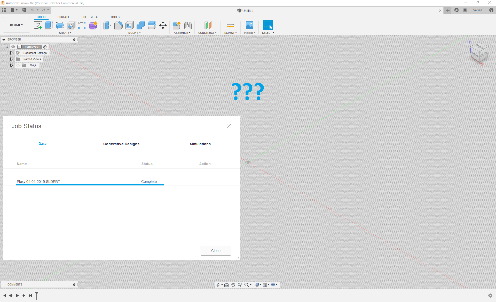

В трех соснах заплутал - беру модельл из Солида, в Фусион сделал Upload, шкала загрузки пробежала, статус файла с моделью Copleted, и? Где мне файл модели преобразованный искать?

В персональной лицензии теперь нельзя импортировать солид. Только в коммерческой

xvovanx писал(а):беру модельл из Солида
Я в step вывожу обычно, наиболее универсальный формат, жрут все

hmnijp писал(а):В персональной лицензии теперь нельзя импортировать солид. Только в коммерческой
все веселей и веселей становится... уже и лицензия на год с 300 баксов до 500 поднялась, политика Автодеска не меняется...предположения становятся явью

Народ проверьте со степ файлом, у меня с персональной лицензией Фусион и степ не хочет брать после Upload :wik: .Вееесело...

Грузили вчера степ через открыть файл, не через аплоад. Открыло
