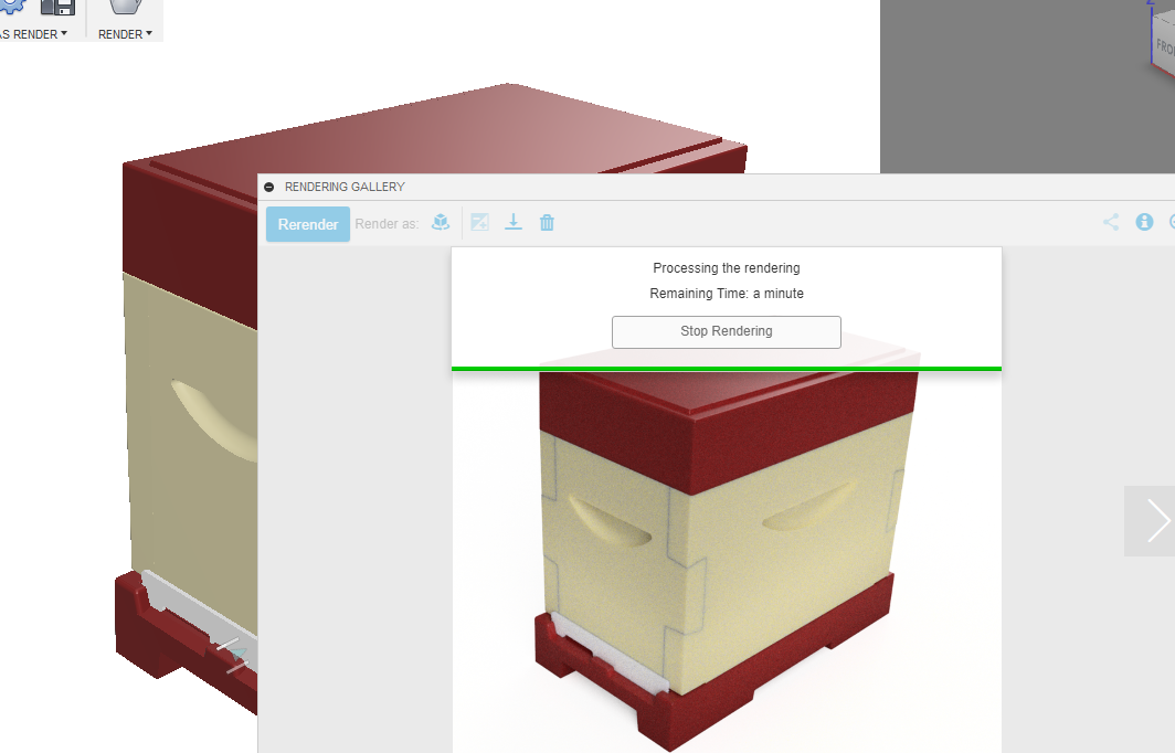

Может, кто знает, как побороть проблемы с цветом при рендеринге?
Суть в том, что в процессе рендеринга проступающие цвета изображения вполне нормальные, согласующиеся с цветами модели.
В последний момент, когда процесс завершается, цвета внезапно становятся перенасыщенными, "ядовитыми".
Думал было, что это проблема с системным цветовым профилем - пошурудил, проверил в графическом редакторе - вроде все в порядке.
Можно предположить, что нужно поправить параметры рендеринга, но они бы сразу проявились. А по факту - в последний момент, как будто накладывается некий фильтр.
Где еще копнуть?
процесс:
rend_process.png (2011 просмотров) <a class='original' href='./download/file.php?id=162067&mode=view' target=_blank>Загрузить оригинал (280.27 КБ)</a>
результат:
rend_result.png (2011 просмотров) <a class='original' href='./download/file.php?id=162068&mode=view' target=_blank>Загрузить оригинал (137.1 КБ)</a>
Кстати, заметил при выкладывании фото: кроме искажения цветов наблюдается еще и размытие.
Ичсх, это не всегда было. Что произошло с компом - не знаю. Драйвера вроде не менялись. Разве что обновления Win10 да F360...
Сообщения: 7490
Re: Fusion 360
Похоже, что это такое освещение (: Авторы могли добавить сие в последних версиях
Argon-11
Сообщения: 2068
Репутация: 461
Re: Fusion 360
Сообщение Argon-11 »
Или ограничили качество для бесплатников )
Полдня сегодня рендерил с разными настройками/материалами и т.п. Вплоть до максимального качества с разрешением 4000x4000. Та еще туфта получается - размазанно, пересвечено.
Сообщения: 7490
Re: Fusion 360
Argon-11 писал(а):Или ограничили качество для бесплатников )
У народа на форуме автодекса точно такие же проблемы с засветкой в Ф360
https://forums.autodesk.com/t5/fusion-3 ... -p/8738670
https://forums.autodesk.com/t5/fusion-3 ... -p/8727614
Даже скрины приводят, как было в предыдущей версии и как хреново сейчас.
Разработчики молчат.
