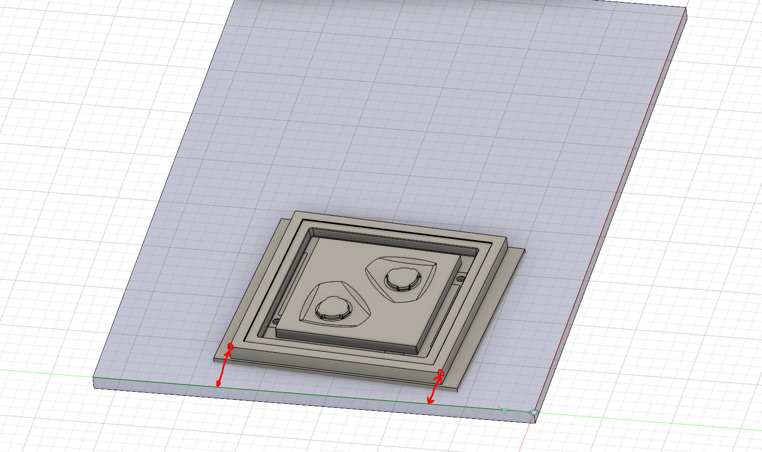

А реально ли расположить одну деталь относительно другой под углом, используя расстояния между двумя углами одной и стороной другой детали?
Какие сопряжения должны в этом участвовать?
Я испорчен гибкостью сопряжений в SW, поэтому так, сходу нестандартный вариант не осилю. В обучалках тривиальные варианты описываются.
Да, забыл сказать - правый угол, обведенный красным, должен быть на определенном расстоянии от угла нижней детали, т.е. его X,Y,Z фиксированы.
Можно, конечно, взаимный угол подобрать с периодическими промерами, но это долго.

Re: Fusion 360
сопрягай не грань (торец детали) целиком, а отдельным ребром

Re: Fusion 360
увы, пока не допер...sima8520 писал(а):сопрягай не грань (торец детали) целиком, а отдельным ребром
Ну да, пока так и сделал, но для этого пришлось долго подбирать угол, при к-ром будут нужные расстояния. А было бы неплохо по аналогии с SW вставить по сопряжению для каждого угла с заданными расстояниями. Ну еще не привык к этой системе.Smlua писал(а):двигать/поворачивать деталь
Суть-то вот в чем: недофрезеровал одну деталь, пришлось ее срочно снимать со стола. Когда подошло время, я ее вернул на стол, но с естественными погрешностями. Расположение углов заготовки выяснил и надо бы новое размещение внедрить в модель. Вот откуда ноги растут.

Re: Fusion 360
А, так делал, когда неровно приклеил к столу, распологаешь ее - деталь в смысле под нужным углом, поверх нее делаешь тело прямоугольное вдоль х и у, заготовку из тела этого берешь, а точку отсчёта какую угодно. Дольше написать тут чем сделать.

Re: Fusion 360
- Joint
- Жмяк на ребро детали (оно между двумя точками на фото)
- Жмяк на ребро заготовки (куда указывают стрелки)
- Выбрать смещение по XYZ
- Выбрать поворот относительно выбранной точки смещения
- OK

Re: Fusion 360
Smlua писал(а):деталь в смысле под нужным углом
Ну это опять же упирается в вычисление угла или его подбор. Думал, может без этого можно обойтись.MX_Master писал(а):Выбрать поворот

Re: Fusion 360
Ты хочешь просто за эти точки привязать к краю заготовки?

Re: Fusion 360
Посмотрел. Без лишнего геморроя - нельзя. Быстрее угол вычислить.
Если хочется попытать счастье, надо в игру ввести ещё два кубика нужных размеров. И затем, между этими четырьмя объектами, сделать 4 зависимости разного типа.

Re: Fusion 360
Ну да, но есть сомнения.MX_Master писал(а):Ты хочешь просто за эти точки привязать к краю заготовки?
Вообще в F360 возможно создать более одного сопряжения на пару компонентов?
Нее, нафиг-нафиг, я сторонник "ванильного" подхода, т.е. того, к-рый рекомендует разработчик. Буду привыкать к тому, что есть.MX_Master писал(а):Если хочется попытать счастье, надо в игру ввести ещё два кубика нужных размеров.
Во всем есть плюсы и минусы. В SW, например, гибкость сопряжений, но вместе с тем периодическая маета с конфликтующими сопряжениями. В F360 все несколько упрощено, но в принципе перекрывает все потребности.

Re: Fusion 360
Датчик касания (центроискатель) и соответствующий софт (например, от verser'а) на станке. И можно ляпать деталь на стол как попало, не переделывая УП.Argon-11 писал(а):недофрезеровал одну деталь, пришлось ее срочно снимать со стола. Когда подошло время, я ее вернул на стол, но с естественными погрешностями. Расположение углов заготовки выяснил и надо бы новое размещение внедрить в модель

Re: Fusion 360
В общих чертах:Smlua писал(а):Можно подробнее, как это происходит на практике?
0. Устанавливаем деталь/заготовку, не особо заботясь о выравнивании по осям.
1. При помощи центроискателя (или даже вручную) определяем фактические координаты двух характерных точек детали (углов или отверстий).
2. Вводим требуемые координаты этих точек.
3. Программа-скрипт рассчитывает смещение и угол поворота пользовательской СК и выдает соответствующую G-команду. Все более-менее развитые программы управления станками позволяют это делать.
4. Запускаем станок на выполнение УП.
