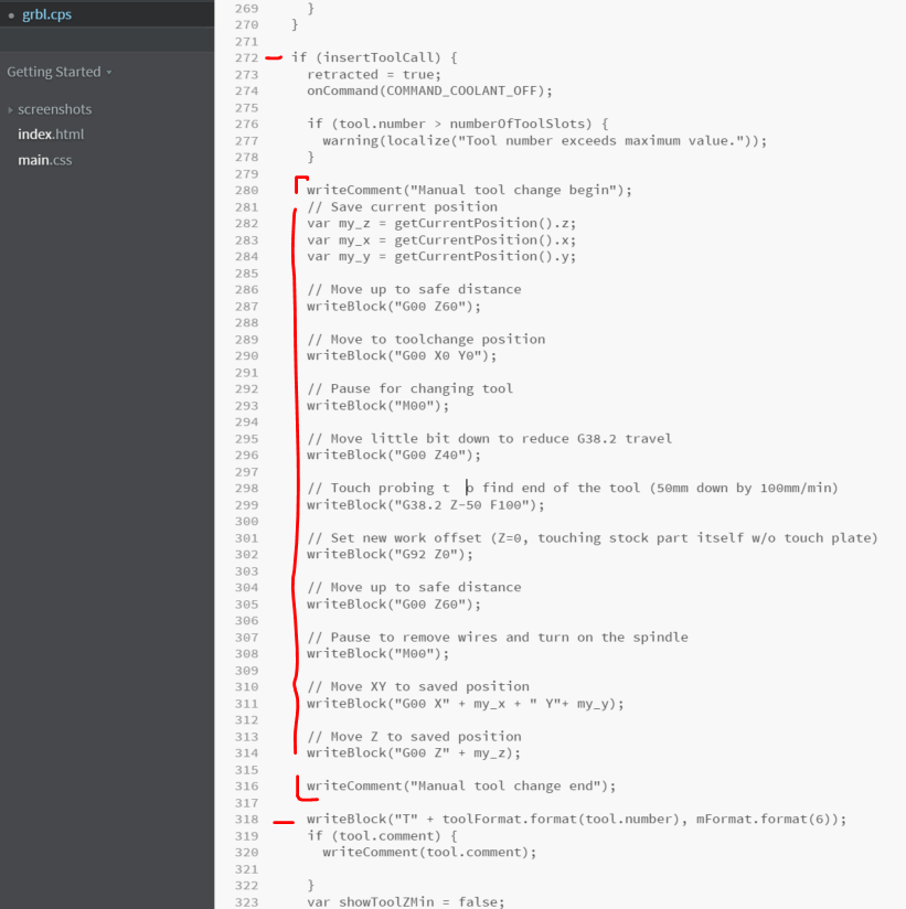

Друзья помогите, тоже вопрос по постпроцессору. Постпроцессор GRBL
Как реализовать ручную смену инструмента?
Т.е. чтоб в gcode вместо просто T1 был блок:
1. останов шпинделя,
2. отвод в определенную позицию, например X0 Y0 Z100
3. пауза для ручной смены
4. настройка длины инструмента пробом
5. подъем инструмента на безопасную высоту
6. запуск шпинделя
7. следующая операция.
Ну или ткните носом, где почитать?
Taganrog
Сообщения: 1211
Репутация: 284
Откуда: Брянск
Re: Fusion 360
Сообщение Taganrog »
Видится мне что этот макрос должен исполнятся на стороне электроники станка.
Пост процессор может вставить определенный (код м200 например) прочитав который, станок,исходя из параметров заранее сконфигурированного скрипта, исполнит его.
А вот скрипт этот должен содержать координаты и условия перемещений.
AlexM
Сообщения: 11
Зарегистрирован: 05 фев 2016, 16:14
Репутация: 6
Re: Fusion 360
Сообщение AlexM »
На стороне станка у меня GRBL.
Оно ничего кроме чистого g-code не умеет.
Собственно я и хочу добиться чтоб постпроцессор в том месте кода где происходит смена инструмента вставлял gcode типа
M5
G0 Z100
G0 X0 Y0
M0
... ну и так далее
Только вот никак не пойму где это сделать в постпроцессоре.
Taganrog
Сообщения: 1211
Репутация: 284
Откуда: Брянск
Re: Fusion 360
AlexM писал(а):Только вот никак не пойму где это сделать в постпроцессоре.
Попробуй дописать необходимые тебе строчки G-koda в место после подчеркнутой строки.
Скриншот 2018-02-13 17.26.34.png (4667 просмотров) <a class='original' href='./download/file.php?id=132340&mode=view' target=_blank>Загрузить оригинал (133.88 КБ)</a>
В таком же формате.
они должны попасть в результирующий файл УП после команды на смену инструмента
AlexM
Сообщения: 11
Репутация: 6
Re: Fusion 360
Сообщение AlexM »
Спасибо за подсказку!
Решил добавить перед командой M6, а не после неё, но сути это не меняет.
Все работает!
Вот может кому из таких же новичков как я пригодится.
grbl_manual_tool_change.PNG (4626 просмотров) <a class='original' href='./download/file.php?id=132525&mode=view' target=_blank>Загрузить оригинал (129.19 КБ)</a>

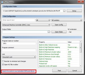

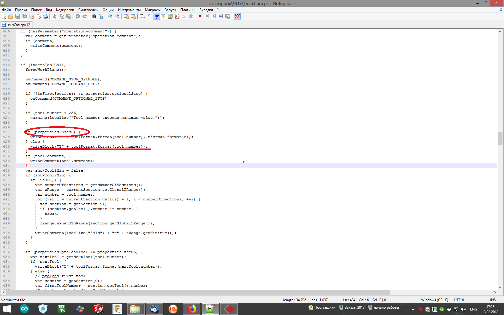

пробовал ли кто токарить в fusion 360 ?
пытался нарисовать простейшую деталь, как-то получилось но с пост процессором засада - для токарки их там крайне мало, выбрал токарник тормак как наиболее близкий к lcnc, даже код сгенерил
но код странный. смотрел в код ПП и нашел такую конструкцию при смене инструмента:
    writeBlock("T" + toolFormat.format(tool.number * 100 + compensationOffset));
никто не в курсе зачем это?
дальше смотреть не стал пока.

Алексс писал(а):пробовал ли кто токарить в fusion 360 ?
Пробовал. Токарный постпроцессор для lcnc есть, но его скачивать надо:
post.jpg (4470 просмотров) <a class='original' href='./download/file.php?id=133917&mode=view' target=_blank>Загрузить оригинал (105.91 КБ)</a>
Алексс
Сообщения: 2099
Репутация: 266
Заслуга: IQ32
Откуда: Прага
Re: Fusion 360
Сообщение Алексс »
нашел - http://cam.autodesk.com/posts/post.php? ... %20turning, уже лучше.
манипуляции с оффсетами закомментированы... надо попробовать.
