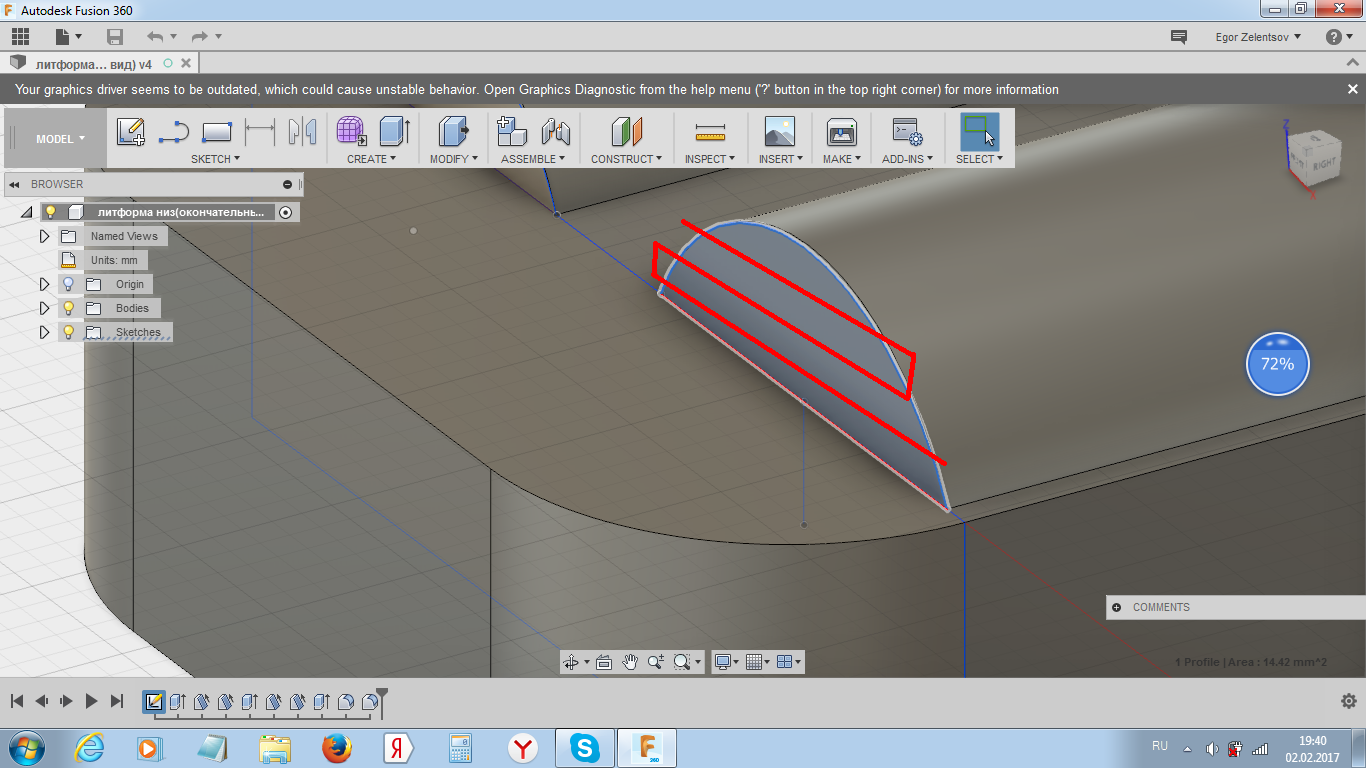

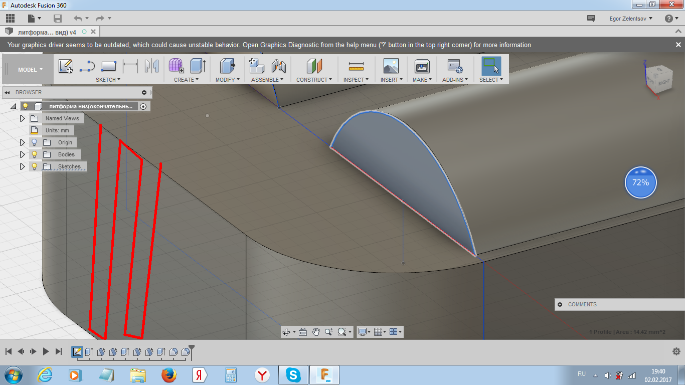

вот на примере этого . стенка с уклоном 2 градуса - смог только горизонталями обработать (рис.22_1)

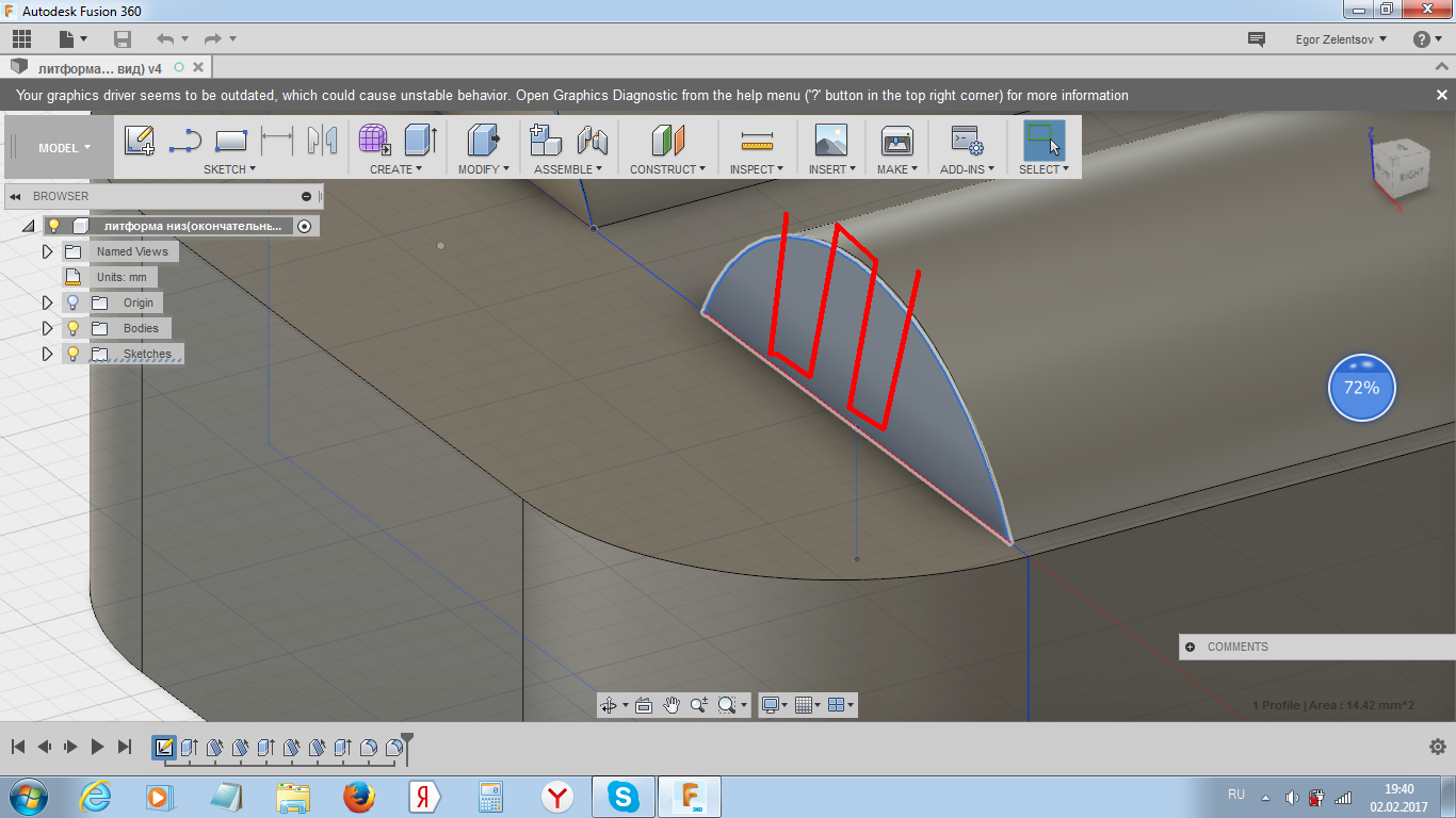

а лучше что бы вертикально обработка велась.(рис(22_2)
22_1.PNG (3299 просмотров) <a class='original' href='./download/file.php?id=101942&mode=view' target=_blank>Загрузить оригинал (371.62 КБ)</a>
22-2.PNG (3299 просмотров) <a class='original' href='./download/file.php?id=101943&mode=view' target=_blank>Загрузить оригинал (373.15 КБ)</a>

Re: Fusion 360
Сообщение PKM »
Есть разные стратегии, помнится в подобных деталях делал траектории всякие.
Scallop пробовал?

Re: Fusion 360
Сообщение dc90 »
сейчас глянем

Re: Fusion 360
Сообщение dc90 »
не получается в виду скудости ума .

Сообщение PKM »

Re: Fusion 360
Сообщение dc90 »
да именно этого хотел. пробовал параллелями этими - не смог вчера. вот сами эти полуцилиндры смог параллелями а стенку эту ни в какую.
от меня требовали именно вертикальную обработку с большим шагом чтоб ремень от винтовки не скользил а держался за гребешки от проходов фрезы.

Re: Fusion 360
Сообщение dc90 »
ни в какую не идут параллели по стенке этой. если и мдут то по горизонту - не вертикально. могет модель не так создавал.
просто отрисовал стенку эту да и выдавил ее.

У меня это выдавливание вверх с уклоном. Хотя вряд ли от этого зависит...

Re: Fusion 360
Сообщение dc90 »
вобчем полуцилиндры эти стоят на кирпиче - по стенке кирпича идут без проблем эти параллели - а вот по стенке полуцилиндра не идуть. вроде и САМ система есть а опять макросом выкручиваться придется. ну дело привычное - я ж оператор не программист. но научиться охота.
22_3.PNG (3270 просмотров) <a class='original' href='./download/file.php?id=101948&mode=view' target=_blank>Загрузить оригинал (374.83 КБ)</a>

сегодня только подумал что не вышло параллелями по дуге - могет оно и к лучшему. потому как по дуге обработка параллелями этими негативно скажется на ШВП станка. обработку проведу все таки параллелями но как бы по стенке параллелепипеда а не по дуге.

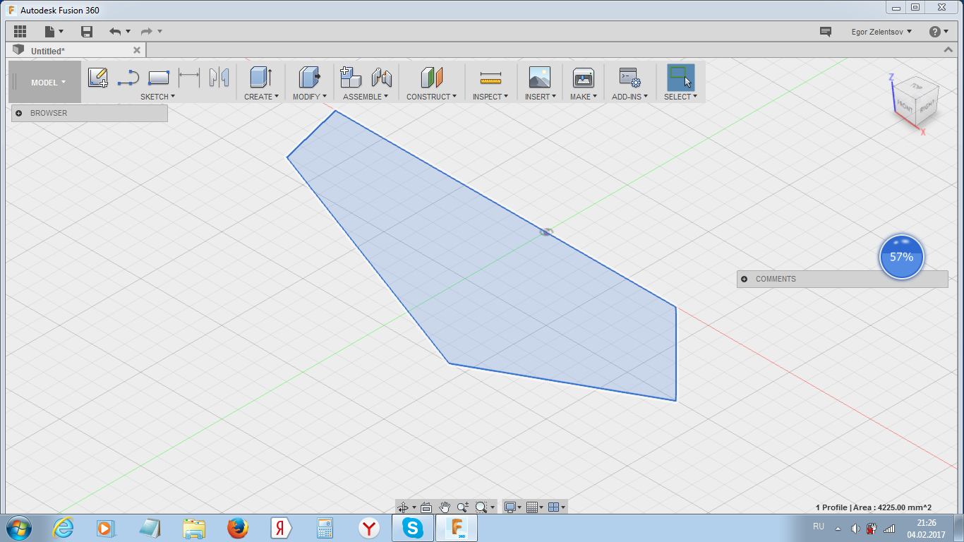

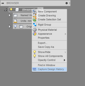

вопрос такой.
сегодня после перезапуска пропало дерево построений в браузере. модели строятся нормально - а дерева построений нет.

dc90 писал(а):вопрос такой.
2017-02-04_230321.png (3200 просмотров) <a class='original' href='./download/file.php?id=102146&mode=view' target=_blank>Загрузить оригинал (13.19 КБ)</a>

Re: Fusion 360
Сообщение dc90 »
то бишь так. на предыдущем моем скрине окно браузера в нормальном состоянии . а сечас окно браузера не реагирует на мои манипуляции. просто надпись.

dc90
Сообщения: 36
Зарегистрирован: 30 дек 2016, 11:27
Репутация: 4
Re: Fusion 360
Сообщение dc90 »
все решилось как только переключился обратно в режим Off Line.
