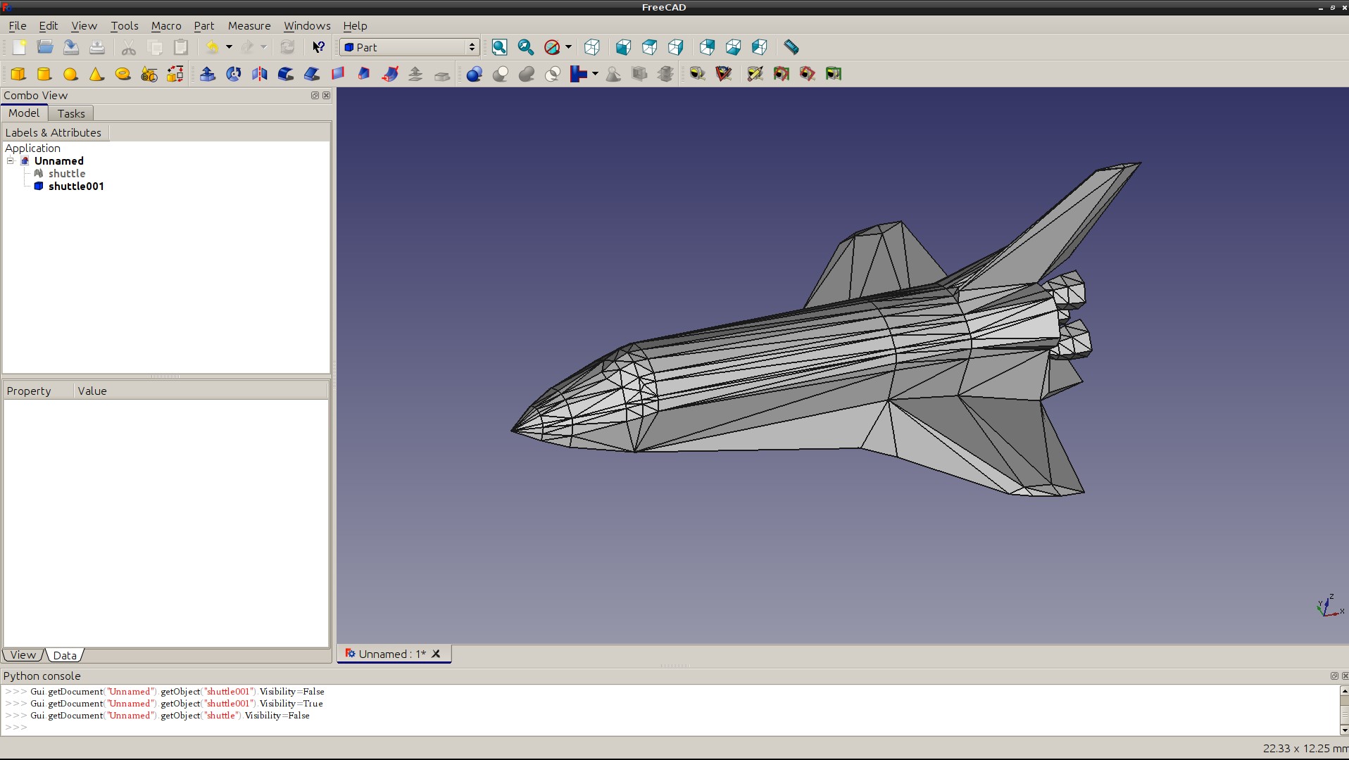

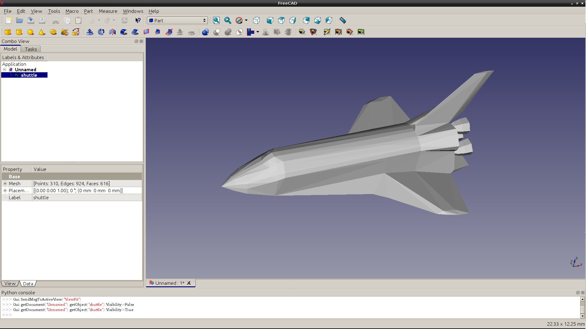

в смысле, чтобы был фрикадовским солидом, а не мешем?
импортировать меш, выбрать его, в перспективе Part в меню Part - Create shape from mesh
2016-05-05_14_37_56_crop.jpg (7589 просмотров) <a class='original' href='./download/file.php?id=79324&mode=view' target=_blank>Загрузить оригинал (204.18 КБ)</a>
2016-05-05_14_38_26_crop.jpg (7589 просмотров) <a class='original' href='./download/file.php?id=79325&mode=view' target=_blank>Загрузить оригинал (245.33 КБ)</a>

arkhnchul писал(а):в смысле, чтобы был фрикадовским солидом, а не мешем?
Именно. Иначе деталь нельзя использовать в сборке.

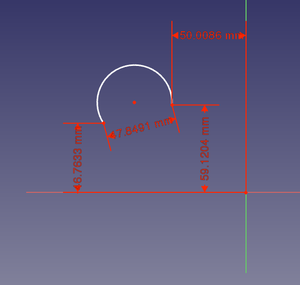

arkhnchul писал(а):работает. Фиксируете точки, тащите за дугу - меняется радиус.
Ну сделал я монстро:
Screenshot at 2016-11-08 02-36-27.png (6885 просмотров) <a class='original' href='./download/file.php?id=94253&mode=view' target=_blank>Загрузить оригинал (20.24 КБ)</a>
Так теперь нельзя двигать конечные точки, и это не говоря о том, что макет клише может содержать около тысячи элементов, из которых 400 будут дугами?
Нет, лучше чтбы был и режим как в инскейпе, точки неизменны, а соседние элементы меняются или не меняются в зависимости от типа узла.

torvn77 писал(а):Можно сделать режим редактирования, при котором концы дуги будут неизменны, а будет меняться её центр и радиус, изменения которых не будут влиять на связанные объекты.
а как? Солвер, который там разгребает все, при каждом изменении стремится привести эскиз к виду, не противоречащему набору ограничений. При этом процессе он в принципе может двигать и изменять любые первые попавшиеся элементы, имеющие степени свободы - так решается быстрее. Если к нему еще сверху приклеить режим "тут можно, а вот тут подразумевается что нельзя", имхо будет все еще медленнее, чем сейчас.
И, главное, зачем? На кой в скетчере что-то руками двигать, кроме как подтаскивать элементы к их примерному расположению?)
torvn77 писал(а): что макет клише может содержать около тысячи элементов, из которых 400 будут дугами
Тысяча элементов в фрикадовском эскизе; чуть не половина из них - дуги; незафиксированные элементы; радиусы и точки, которые предполагается таскать руками :thinking: Мне кажется, вы делаете что-то ооооочень не то) По крайней мере, не там.
torvn77 писал(а):чтбы был и режим как в инскейпе, точки неизменны, а соседние элементы меняются или не меняются в зависимости от типа узла.
может, в инкскейпе и нарисовать, если не предполагается тесной работы с ограничениями? Потом уже импортировать вектор во фрикад, выдавить, работать с полученным солидом.
