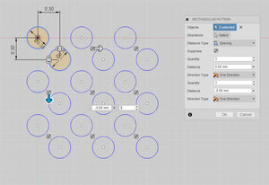

Подскажите программу, в какой можно построить (рисунок перфорации) , к примеру
задав круг 0,3 мм и кривые , чтоб программа сама раскидала по кривым круги 0.3 мм с заданным шагом
Сейчас приходится все делать в ручную, и когда кругов много получается очень долго

Например SolidWorks. А вообще любой нормальный CAD такое умеет делать :)

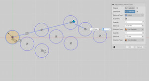

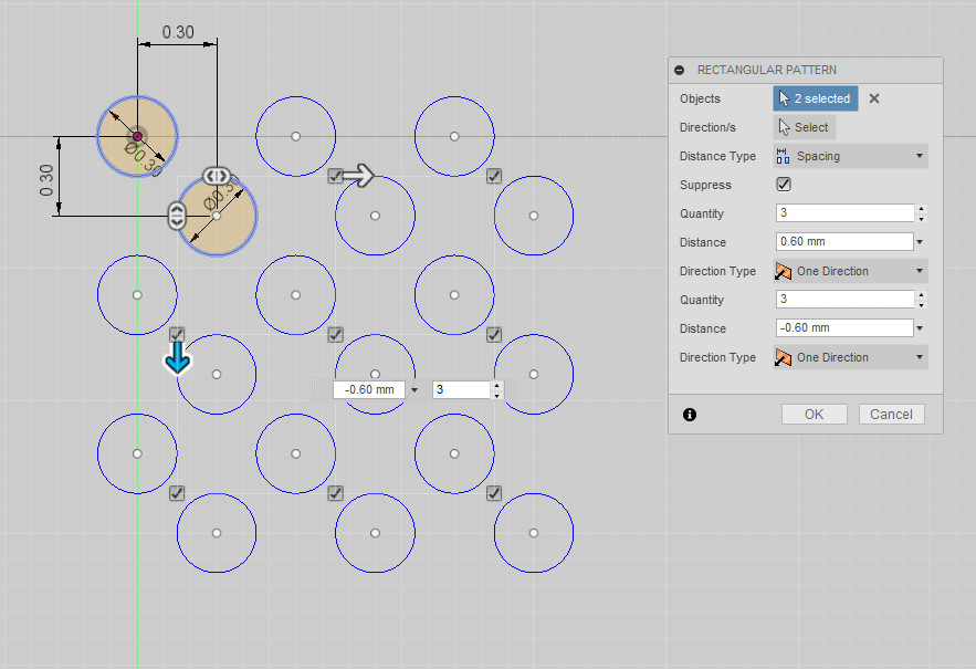

Re: Подскажите программу
gendos писал(а):
MX_Master писал(а):Inkscape ?
У меня не получается, но если б мне сказали что точно может я бы попытался разобраться
Я всё моделирую в Fusion360 и он, стессна, на все 100% может нарисовать то, что вы хотите. И по траектории и без нее. Сей метод называется Массив (Array, Pattern).
