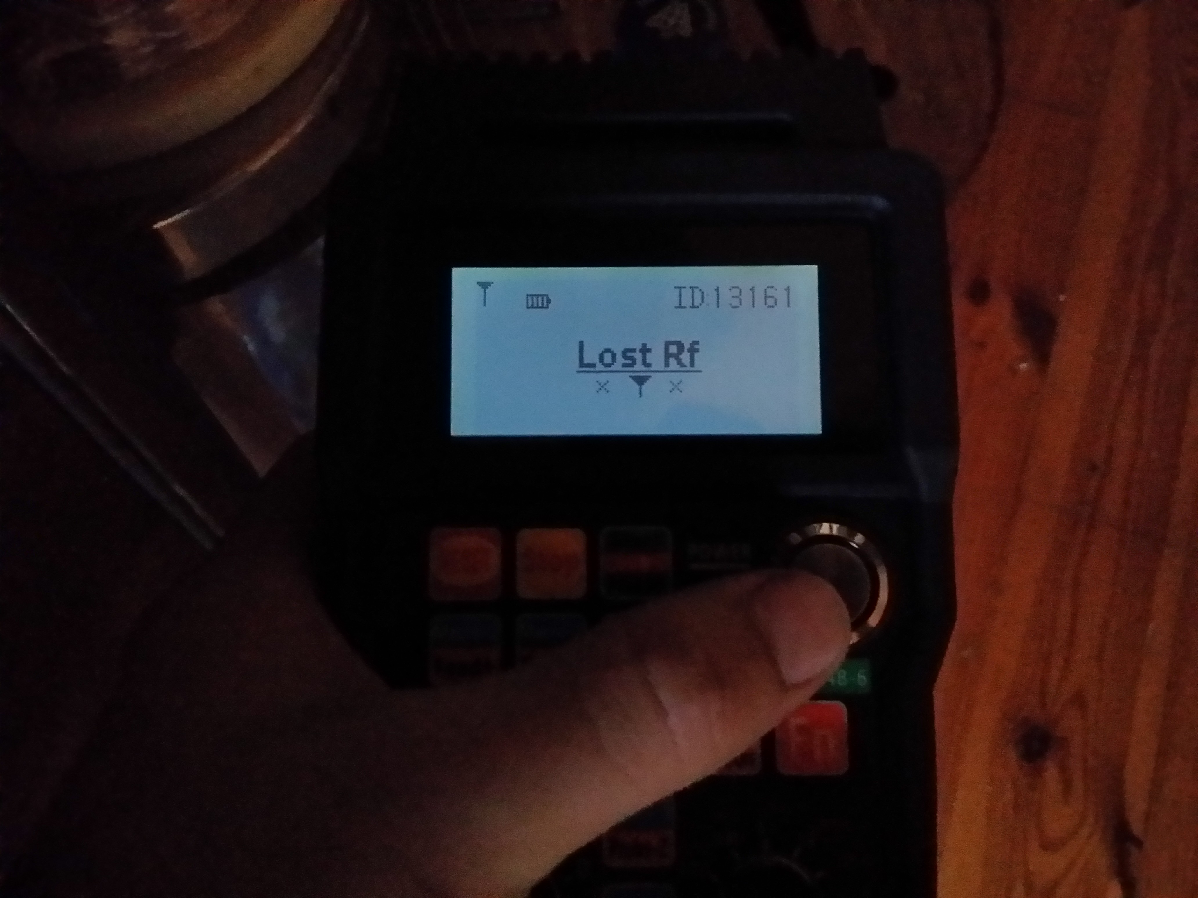

Ребят, в курсе ли кто-то, как регулировать яркость дисплея пульта XHC-WHB04B-6, если вообще она регулируется как-то.
Последний раз редактировалось xenon-alien 11 сен 2022, 16:11, всего редактировалось 1 раз.

А подсветка-то есть? Какое подключение у дисплея? В частном случае дисплея 1602 между первым и третьим выводом ставится подстроечный резистор 10k. Если дисплей I2С то там на корпусе есть такой подстроечник...
Последний раз редактировалось Kupfershcmidt 11 сен 2022, 16:16, всего редактировалось 1 раз.
20220911_161309.jpg (861 просмотр) <a class='original' href='./download/file.php?id=204818&sid=c19b0ddabab34ee860347475529f0c0a&mode=view' target=_blank>Загрузить оригинал (1.4 МБ)</a>
Kupfershcmidt писал(а): А подсветка-то есть?
Kupfershcmidt писал(а): Какое подключение у дисплея?
Не совсем понял вопроса.

xenon-alien писал(а): Не совсем понял вопроса.
Эт надо унутре смотреть...на корпусе дисплея...про регулировку на самом пульте не знаю.
Kupfershcmidt писал(а): 11 сен 2022, 16:17
Понятно.
Лезть во внутрь как-то не хочется...
Kupfershcmidt
Сообщения: 2295
Репутация: 323
Сообщение Kupfershcmidt »
А на корпусе нет отверстий сзади? Хотя вряд ли конечно
Kupfershcmidt писал(а): 11 сен 2022, 19:22 А на корпусе нет отверстий сзади? Хотя вряд ли конечно
нету

Не меняется у него яркость
