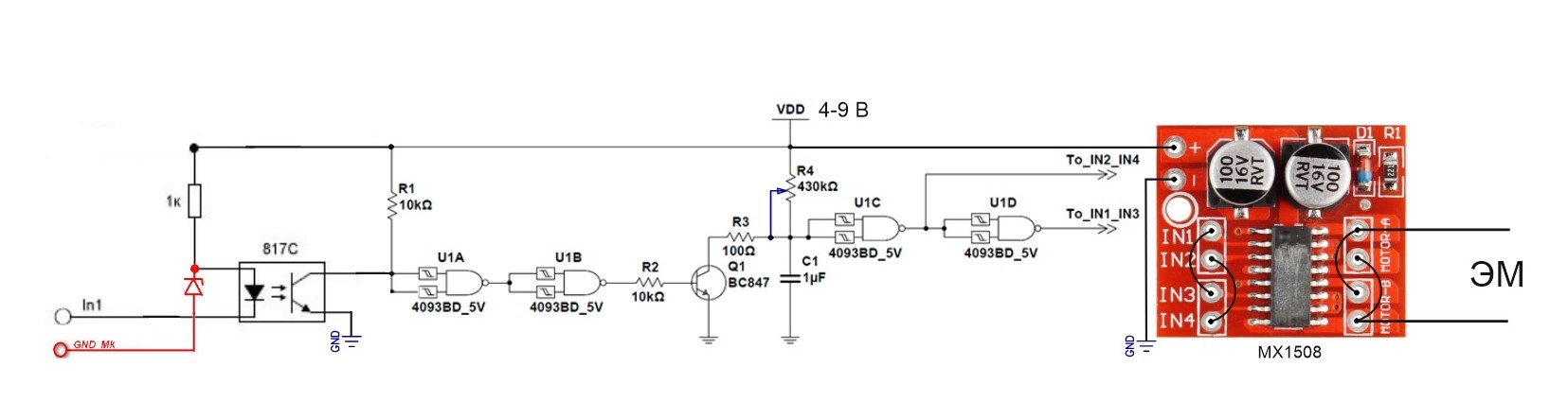

Q-starь писал(а): Нет там у меня светодиода ( картинку вставил, какая попалась )
Вот ты молодец! Зачем вводишь в заблуждение? :) Схема работать все равно будет, подключай!

Q-starь писал(а): У меня "IN" берётся с ардуины на прямую, ни чо там ей не поплохеет?
не поплохеет. Ток будет (если ардуина 5-ти вольтовая) 5 / 1000 = 5 мА.
С лапы ардуино можно снимать до 20 мА.
Допишу. Хотя, сообществу до сих пор неизвестно, а какой потенциал на Vcc :))
Но, по памяти предполагая падение напряжения на 817 оптопаре что-то около 1.5В и имея 1кОм нагрузки, не поплохеет даже от 12В

Q-starь писал(а): Чутка не корректно написал, схема без светодиода:
Плюс там ещё два светдиода на индикацию. Коротить светодиод как то не кошено, что ли?
Если не нравиться так, то
А) поставить выключатель между плюсом оптрона и землей.
Б) постпвить в разрыв транзистора оптрона
А чтотза светодиоды индикации? Где они? А-то опять выйдет, что не то советуем.

uralpt писал(а): а какой потенциал на Vcc )
Питание регулируемое 4-9В ( это для регулировки силы прижима )
Делаю как Rom327 сказал, придётся опять лезть всё перепаивать :monkey:
calabr писал(а): А чтотза светодиоды индикации? Где они? А-то опять выйдет, что не то советуем.
Два последовательно от +5 к - , между ними "IN", показывают уровень сигнала на "IN".

Q-starь писал(а): 26 авг 2021, 06:36
На входной части питание отдельно должно быть 5в, а-тотвесь смысл оптрона теряется, да и поплохеть ардуине от 9в может

calabr писал(а): На входной части питание отдельно должно быть 5в, а-тотвесь смысл оптрона теряется, да и поплохеть ардуине от 9в может
На этот колхоз и есть отдельное питание на LM2596. Собрал в кучу полную схему :
Стабилитрон 5-ти вольтовый (2117 просмотров) <a class='original' href='./download/file.php?id=197651&mode=view' target=_blank>Загрузить оригинал (99.39 КБ)</a>
Предыдущий вариант с перемыканием светодиода не работает, вернее работает только когда цикл не выполняется или цикл стоит на паузе, и то наоборот. А когда идёт резка не реагирует. Автономник Артура, если это важно.

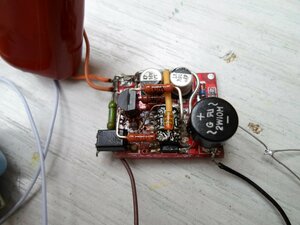

Фото релиза на стадии тестирования :wtf:
Драйвер соленоида.JPG (2114 просмотров) <a class='original' href='./download/file.php?id=197652&mode=view' target=_blank>Загрузить оригинал (2.17 МБ)</a>

Q-starь писал(а): На этот колхоз и есть отдельное питание на LM2596. Собрал в кучу полную схему :
А зачем весь колхоз? Почму не подключить ардуину к мх1508 двумя сигналами?

Rom327 писал(а): Почму не подключить ардуину к мх1508 двумя сигналами?
А где взять второй сигнал?
Там ещё задержка вкорячена.
На что ума хватило так и сделал. :monkey:

Q-starь писал(а): А где взять второй сигнал?
Ну у тебя ардуина же есть? Там несколько выходов. Цепляешь МХ на out1, out2, gnd. Туда же, на вход ардуины, цепляешь выключатель.
Дописываешь код с условиями, что:
если выключатель запрета включен и на входе выключателя "0" + "твое условие работы", на выходах out1 "0", out2 "0"// "твое условие" не выполняется.
если выключатель выключен и на входе выключателя "1" + "твое условие работы", на выходах out1 "0", out2 "1" или out1 "1", out2 "0" // "твое условие" выполняется.
Может полностью покажешь проект? Тогда можно и код постараться подправить...

У меня автономный контроллер Артура ( viewtopic.php?p=453811#p453811 ) , там закрытый код.
