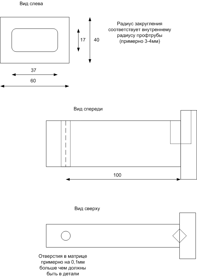

nds
Сообщения: 8
Зарегистрирован: 12 май 2019, 23:21
Re: Дыропробивной станок.
Сообщение nds »
квадрат 20 на 20 на широкой стороне профтрубы тоже отверстие?
у меня сейчас к сожалению нет возможности
а начальство конторы где я сейчас работаю не возьмется у них других заказов много
пуансон же будет состоять из нескольких деталей
направляющей болванки и двух пробойников круглого и квадратного (нарисую попозже сейчас с временем негусто)
хотя думаю и так понятно
конец профтрубы будет до упора надеваться на матрицу и пробиваться пробойниками
расчетное усилие для профтрубы из ст45 примерно полторы тонны на отверстие или три если пробивать оба одновременнно
вполне достижимо как при ручном рычажно-кривошипном приводе
так и для пневмопривода
тем более для реальной профтрубы оно будет еще меньше
матрица.png (8624 просмотра) <a class='original' href='./download/file.php?id=163199&mode=view' target=_blank>Загрузить оригинал (28.03 КБ)</a>

Да, квадрат тоже отверстие но не сквозной. Не тот обновлённый чертёж добавил, но суть ясна. Спасибо!
nds
Сообщения: 8
Сообщение nds »
Под квадрат в матрице тоже сквозное отверстие нужно сделать

Добрый день) На самом деле задача очень простая: Нужен небольшой штамп и небольшой пресс усилием 25 кН. Пресс может быть (в зависимости от требуемой производительности): винтовым, реечным или рычажным. Привод ручной, электромеханический или пневматический.
