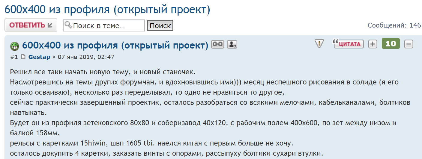

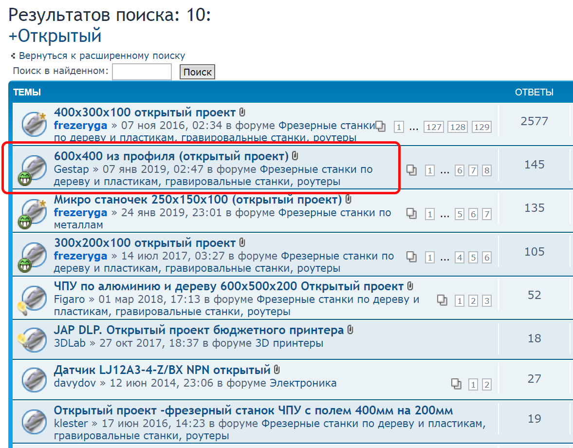

Сообщения: 7490
Re: Ищу проект фрезера
daemon78 писал(а):Спасибо за ссылку, но среди них нет подходящего мне варианта.
daemon78 писал(а):
шпиндель писал(а):вот хороший станок...там и 3д модель станка есть http://www.cnc-club.ru/forum/viewtopic. ... 84#p482084
Похоже то, что нужно.
Спасибо огромное
А я-то думал, что лентяй это я.. ТС даже не заходил в указанные темы открытых проектов :hehehe: Сразу отказался ото всех, списком. Но когда шпиндель дал ссылку на одну из этих тем, проект неожиданно подошёл :lol1:
Мне сразу вспомнился один знакомый, который не мог выбрать один из 10-ти вариантов. Как только вариантов стало 2, он сразу выбрал нужный :hehehe:
