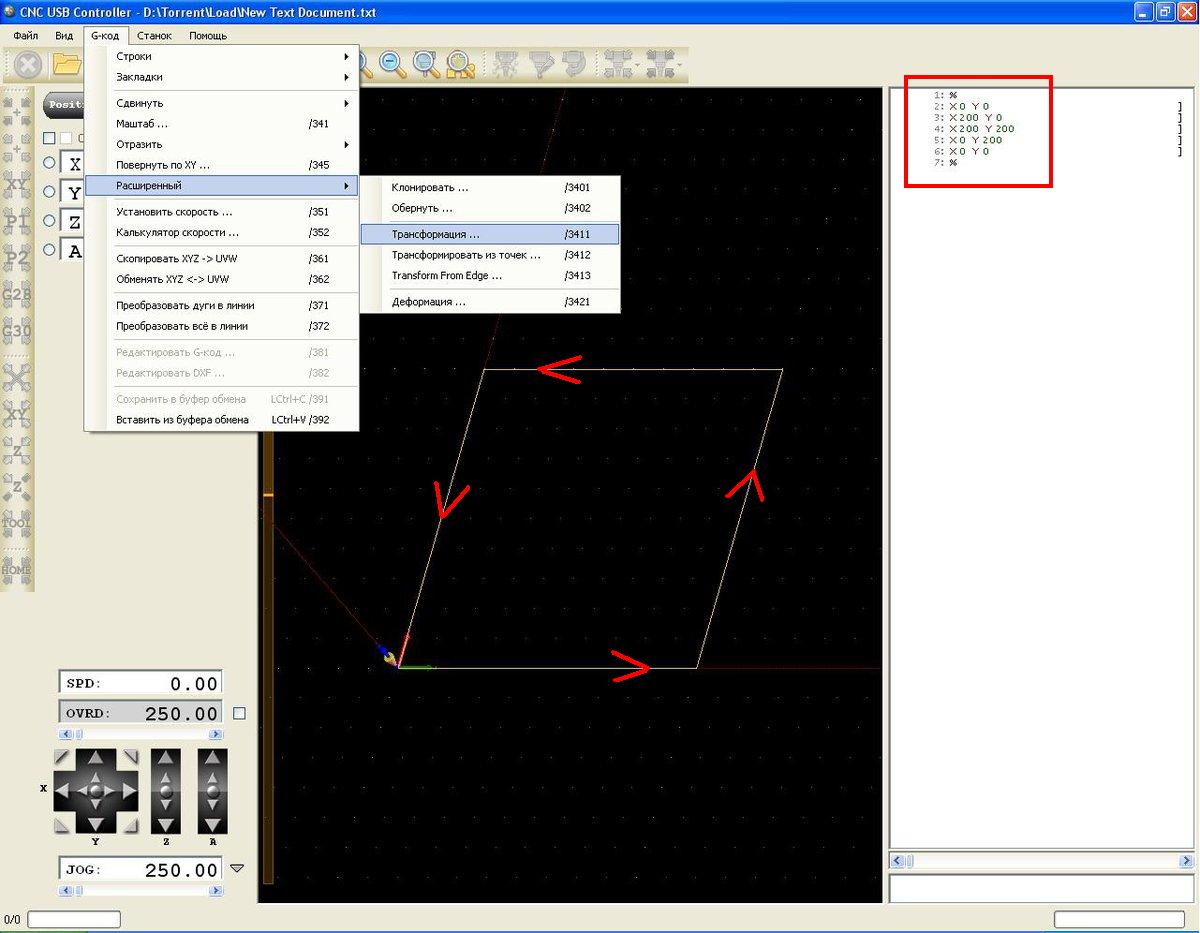

С блокнотом думаю справитесь самиdaemon78 писал(а):Так как пока вообще нет навыков работы с арткамом и ему подобными...
Сам пока не умею генерировать G-код, а проверить очень хочется
Просто пишите координаты куда ехать и все. Гляньте описание Г кодов, там не сложно.
P.S. на саму программу на картинке не смотрите, показал вид как выглядит Г код в блокноте.

Спасибо, за быстрый ответ, появилась парочка вопросов:xvovanx писал(а):С блокнотом думаю справитесь самиdaemon78 писал(а):Так как пока вообще нет навыков работы с арткамом и ему подобными...
Сам пока не умею генерировать G-код, а проверить очень хочется.
1. Координаты указываются в чем, в мм?
2. Я правильно понимаю, что заданием координат можно все мои фигуры отрисовать кроме круга, для него видимо все же надо сгенерировать код?
Если не сложно, пойду гляну описание, спасибо.

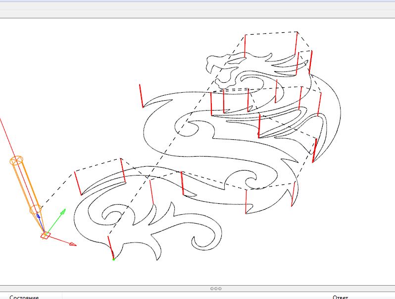

Должно получится так:daemon78 писал(а):Сам пока не умею генерировать G-код, а проверить очень хочется
- Вложения
- Дракон_фрезер_67х110.txt
 - (237.68 КБ) 636 скачиваний

Большое спасибоRom327 писал(а):Должно получится так:daemon78 писал(а):Сам пока не умею генерировать G-код, а проверить очень хочется

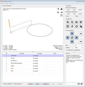

Гляньте описание Г кодов. Окружность задается одной строкой, указывается центр, радиус и направление.daemon78 писал(а):Я правильно понимаю, что заданием координат можно все мои фигуры отрисовать кроме круга, для него видимо все же надо сгенерировать код?

для daemon78
Поменяйте циферки в программе, поймете что за что отвечает...
- Вложения
- круг100.txt
 - (82 байт) 547 скачиваний
					Последний раз редактировалось Rom327 31 окт 2018, 08:05, всего редактировалось 1 раз.

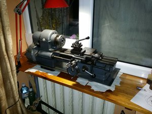

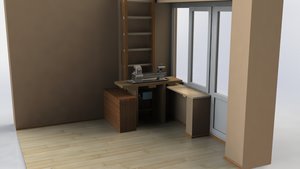

Прошу подсказать...
Временно закинул станок на подоконник. (что бы под ногами не путался...) Но высота его не сильно удобна и постоянно цепляюсь за рукоятку поперечки, когда кручу продольную.
Примерно так хочу его установить: И боюсь, что и этой высоты будет маловато.
Подскажите пожалуйста, на какой высоте примерно должен находиться станок, или рукоятки по отношению тела, либо рук. что бы относительно было удобно?
P.S.: Чую, что нужно будет создавать тему...

Я поставил на уровень чуть ниже пояса - так чтобы рука была примерно на 90 градусов (ну чуть повыше чтобы наблюдать еще было удобно). Так понимаю что немного поработать на станке уже успели. Оценили удобство. Вот исходя из этого и решайте как вам будет удобнее. Если цепляетесь за поперечку (я правильно понял что когда делаете перемещение большой продольной?), то значит надо повыше немного поднять. Легче всего решить - встать рядом со станком и в воздухе представить что крутите ручку, при этом смотрите насколько выше вам удобно будет это делать. Как вариант если не хватает воображения - подложить до нужной высоты что-нибудь под станок (любые бруски, деревяшки). После этого просто замеряете полученную высоту рулеткой.
