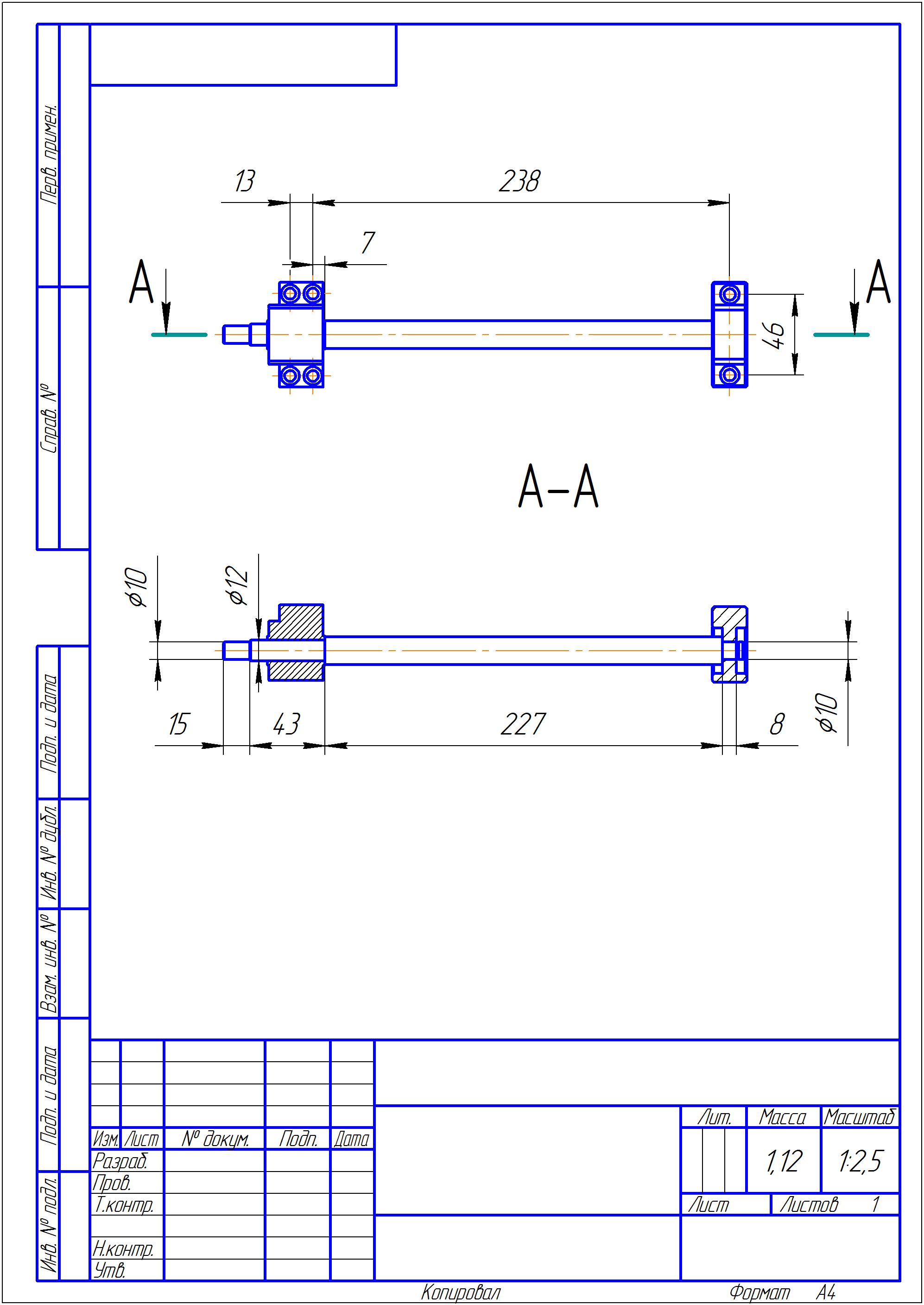

Добрый день.
Подскажите, кто знает, по какой формуле рассчитывается расстояние между
опорами на ШВП1605, при стандартной разделке концов ШВП. Просто на чертежах
опор BK12 и BF12 не нашел размера на сколько подшипники утоплены в тело опоры, а без этого
точно не рассчитаешь.

frezeryga писал(а):В 3д моделях все есть
Я с SW не знаком.((( Должна же быть просто формула, что при длине ШВП L (стандартная разделка краев), расстояние между торцами BK12 BF12 - такое то.
спляши от этого чертежа
BK12 (2).jpg (3607 просмотров) <a class='original' href='./download/file.php?id=147697&mode=view' target=_blank>Загрузить оригинал (361.15 КБ)</a>

У SYK на сайте все размеры есть - https://www.syk.tw/en/product/201701110005 .

kpankratov писал(а):спляши от этого чертежа
Dimka_almighty писал(а):У SYK на сайте все размеры есть
Спасибо
