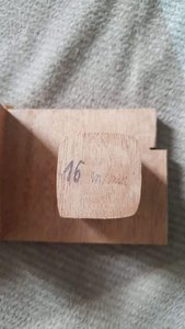

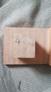

Добрый день,
Станок Plot Electronics Sentinel N, знакомый попросил задать вопрос (поэтому доп Q&A может занять время).
Квадраты неквадратные. При скорости 4, меньше, при 16 сильно видно. Для скорости 16 в нижнем левом углу странный артифакт - деформация.
Независимо от материала, так что можно предложить, что такие кривые и в воздухе рисует.
Подозреваю люфт, вопрос где? Прямую линию режет прямо.
Используется cncgraf7.
4.jpg (7536 просмотров) <a class='original' href='./download/file.php?id=139199&mode=view' target=_blank>Загрузить оригинал (105.27 КБ)</a>
16.jpg (7536 просмотров) <a class='original' href='./download/file.php?id=139200&mode=view' target=_blank>Загрузить оригинал (97.46 КБ)</a>

А по мне так отклонение от контура из-за конечных ускорений по осям в режиме постоянства скорости. Поставить режим точного останова - будет квадратный квадрат. Что за ЧПУ? Ищите команды, которые управляют прохождением траектории...

Попробуйте по всем осям одинаковые и максимальные ускорения, а скорости по меньше.
Закрепите маркер вместо фрезы.

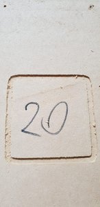

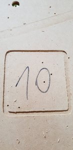

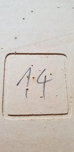

Сообщение Anomander »
Пробуем найти причину. После изменения расположения на столе, немного улучшилось.
Скорость 20 (7215 просмотров) <a class='original' href='./download/file.php?id=139582&mode=view' target=_blank>Загрузить оригинал (192.54 КБ)</a>
Скорость 20
Скорость 14 (7215 просмотров) <a class='original' href='./download/file.php?id=139583&mode=view' target=_blank>Загрузить оригинал (180.83 КБ)</a>
Скорость 14
Скорость 10 (7215 просмотров) <a class='original' href='./download/file.php?id=139584&mode=view' target=_blank>Загрузить оригинал (169.48 КБ)</a>
Скорость 10
Скорость 4 (7215 просмотров) <a class='original' href='./download/file.php?id=139585&mode=view' target=_blank>Загрузить оригинал (133.66 КБ)</a>
Скорость 4

Проблема все же осталась. Вы пробовали ускорения увеличить ?
Фрезерование встречное? Попробуйте попутное.
Такое впечатление, что у Вас оси болтаются

Да, с увеличением скорости стремится делать круг, но даже на самой маленькой угла такие прикругленные.

Anomander писал(а):Да, с увеличением скорости стремится делать круг
Ускорения (не скорость) в настройках, пробовали увеличить?
Слева в нижнем углу похоже на зарез фрезы в материал влево. Так бывает при недостаточной жесткости при встречном фрезеровании (фрезу отгибает наружу). Поправьте, если ошибаюсь.
