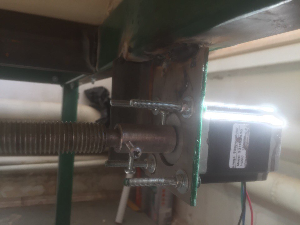

Цитата: "Моторы 1.8 гр. На шаг то есть 360/1.8=200 шагов на оборот двигателя если брать Х то при полном шаге 5Мм/200шаг. = 0.025мм на шаг то есть точность станка станет 0.025 миллиметра что по моему вполне... а сейчас у вас по Х 0.0078 по Y 0.0023mm" - это меня консультировал один спец.
Да, смотрели с мужем, но он еще меньше в них разбирается. Сейчас уже, латая неисправности, гораздо больше..

Глянул фото - так у вас по Х ОБЫЧНАЯ ШПИЛЬКА! СТРОИТЕЛЬНАЯ!!! Совет вашему мужу - снять её и затолкать в задний проход тому "другу" по самый край!!! Это называется - где не видно - можно ставить всё что придумается!!!womencnc писал(а):Цитата: "Моторы 1.8 гр. На шаг то есть 360/1.8=200 шагов на оборот двигателя если брать Х то при полном шаге 5Мм/200шаг. = 0.025мм на шаг то есть точность станка станет 0.025 миллиметра что по моему вполне... а сейчас у вас по Х 0.0078 по Y 0.0023mm" - это меня консультировал один спец.

Полагаю, муж первый под раздачу попал, ибоHanter писал(а): а муж ваш это чудо не видел ?
womencnc писал(а):Выяснилось, что в друзьях мужа числится некий товарищ, собирающий у себя в гараже станки с чпу. Конечно же, я к нему обратилась. Почему бы нет? Есть опыт, есть руки и голова, да еще и друг мужа!

Э .. так привод на шпильках.
Конструкция быстрее чем 300 см/мин не сможет.
Реанимация малой кровью затруднительна. Я сильно ошибся, полагая что вложения будут "сравнительно небольшие".
И солидарен с коллегой выше - станок в обратку, деньги свои возвращайте.

А может все не так плохо?
бегло просмотрел тему
сильно подозреваю, что беготня по юристам ничего, кроме гемора и лиших трат не принесет.
в общем-то, скоко потрачено, примерно на столько же и сделано.
ТС, не написла, чего она на станочке делает - если только фанерки в стиле "совет да любовь", то станочек вполне работоспособен, при минимальных доделках
чего бы я сделал:
1. отказ от ардуины и тотальный переход на linux CNC. Уж всяко приятнее.
2. исправить явные косяки (проверка перепендикулярности направляек , установить ШВП, параллельно направляйкам, усилить крепеж движков, установить эластичные муфты между движками и ШВП, поднять напряжение питания до предельного, которое позволяют драйвера. Это все, не сильно дорого и вполне реализуемо. и пилите себе дальше...
а ждать от гаражной самоделки криворукого мастера, высокого качества, смешно и странно.
чего бы я сделал:
