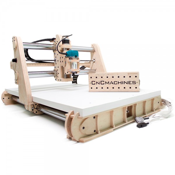

Хочу взять станок с ЧПУ
6090-1-600x600.jpg (4466 просмотров) <a class='original' href='./download/file.php?id=120677&mode=view' target=_blank>Загрузить оригинал (47.27 КБ)</a>
Недорогой, легкий фанерный фрезерный станок с ЧПУ (CNC). Позволяет обрабатывать пластик, фанеру, дерево, цветные металлы и выполнять гравировку.
ТЕХНИЧЕСКИЕ ХАРАКТЕРИСТИКИ "КРЕЧЕТ 6090"
Рабочее поле, мм - 600х900х100
Погрешность обработки, мм - 0.08
Повторяемость, мм - 0.05
Дискретность перемещения, мм - 0.005
Скорость перемещения, мм/мин - 1200 мм/мин
Скорость обработки, мм/мин - 900 мм/мин
Тип двигателей - Шаговые, NEMA 23HS6430
Мощность шпинделя, Вт - 910 Вт
Энергопотребление, Вт - 500 Вт
Параметры сети питания - 220 V, 50 гц
Программное обеспечение - CNCut
Формат файлов УП - G-code, Mach2, mm
Интерфейс подключения - USB
Ходовой винт - трапецеидальный винт Tr10x2
Ходовая гайка - регулируемая, из маслонаполненного капролона
Направляющие – Хромированные трубы (диаметр) X,Y - 50мм, Z -16мм
Материал подшипников скольжения - Фторопласт-4
Материал станины - влагостойкая фанера
Крепление заготовки - Механическое
Габариты, мм - 1300Х850Х650
Вес, кг - 42

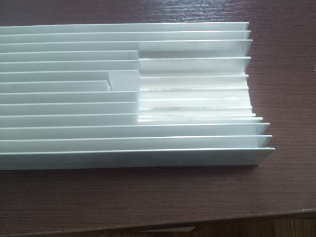

В заготовке нужно подрезать ребра.
Материал: Алюминий АД-31
image-0-02-05-6617de5fc1c0da12b23b5e8659bc1b4caa211a880153c1eb0b73b08d81771595-V.jpg (4466 просмотров) <a class='original' href='./download/file.php?id=120676&mode=view' target=_blank>Загрузить оригинал (144.12 КБ)</a>
Как думаете потянет ли станок такую работу?
И каков будет этот период?

warrior_cnc писал(а):Погрешность обработки, мм - 0.08
ШО, ОПЯТЬ? :D

Ну допустим что сверх точность не нужна, нужно подрезать ребра как на фото.
Таких заготовок 7-10 в день.
Подойдет ли этот станок? Хотя бы на первое время..

warrior_cnc писал(а):Как думаете потянет ли станок такую работу?
С Заявленной точностью - не потянет, и вообще. Обработка с любой точностью любых металлов, требует жёсткости конструкции.
Жёсткость и фанера - в рамках обработки металла, вещи не сопоставимые. Резать он что-то будет.
Но... с каким количеством шума... сколько инструмента вы уничтожите, пока сделаете одну такую выборку.

Если ТОЛЬКО для такого применения, то не достаточно ли будет вот такой конструкции? http://www.chipmaker.ru/topic/76440/
Ну а еще лучше приобрести какой-никакой крестовой стол. Хоть тот же алюминиевый. Ходовая-то у него все равно стальная. И в комплекте с достаточно тяжелым сверлильным этого хватит за глаза.
А вот если все же есть мысли не только выбирать ребра под площадку, да еще и делать это поточнее - да, нужен ЧПУ станок. Но не фанерный. Фанера - материал, который дает постоянную усадку под всем крепежом. И даже если жесткости хватает для чего-то, то придется непрерывно все подтягивать.

Кстати мне одному кажется, что у него направляющие из мебельных труб? Ну тех, которые на барных стойках, ножках столов и прочей подобной фигне...

N1X писал(а):Кстати мне одному кажется, что у него направляющие из мебельных труб? Ну тех, которые на барных стойках, ножках столов и прочей подобной фигне...
Естественно, это пятидесятка мебельная. :) Не валы же. Они продавят фанеру так, что у этого "станка" ноги разъедутся как у Татры. :)
Вообще, такое изделие вызывает восхищение. Честное слово. Как, например, модельки ugears.ru Тем более, что корни у них одинаковые - UA.

Станок не подходит.
Огромное спасибо всем за предоставленную помощь.
