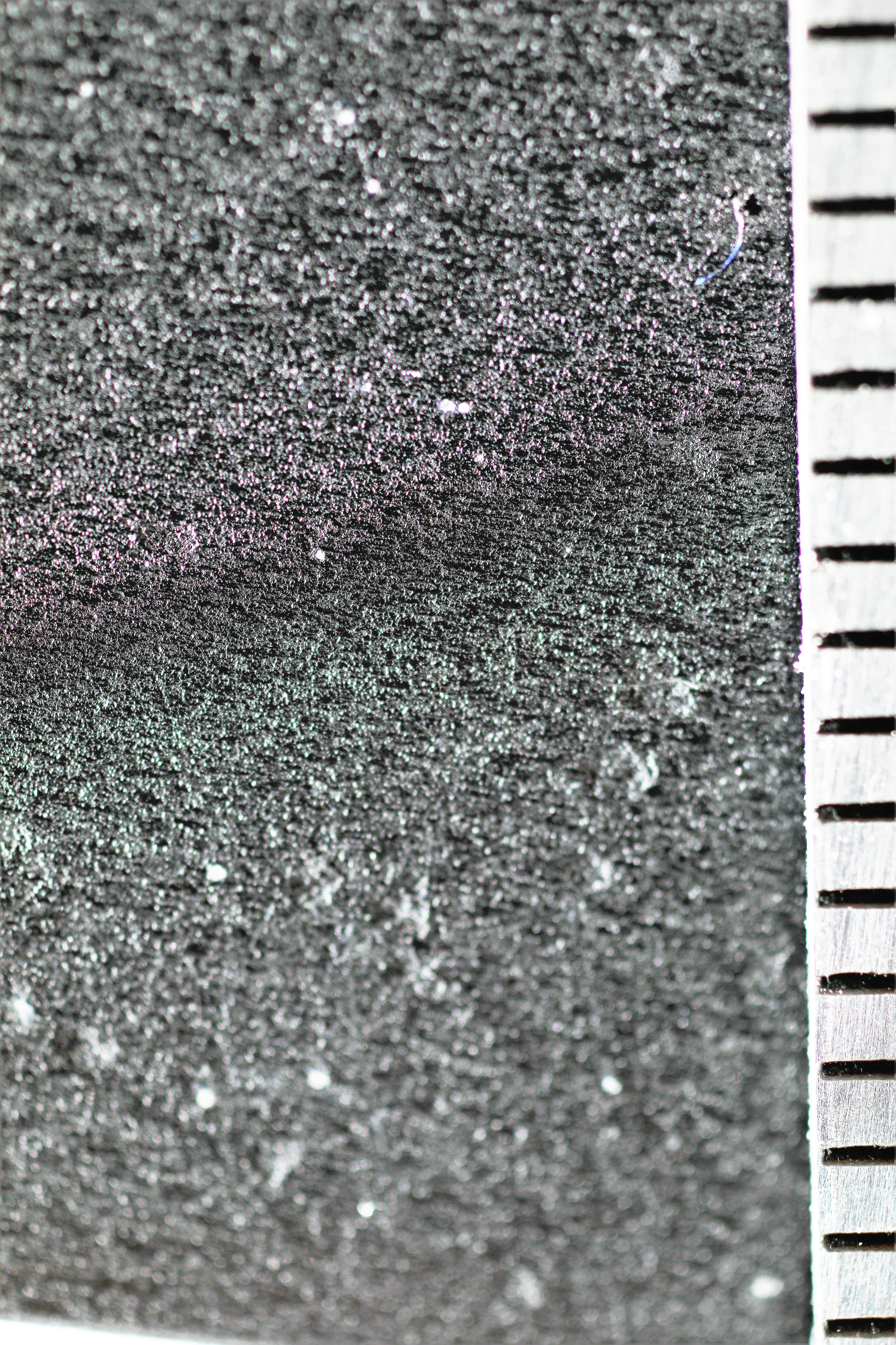

Регулярно возникает спор с заказчиками: металл плохой, плохо прокален, руки у гальванистов из странного места растут, плохо очистили или что-то ещё?

Снято крупно, цена деления линейки 1мм.

Т.к. снималось на "микроскоп", раковинки дают отблеск светлого цвета.

первые фото - трубки - пятна - это структура металла. сам металл не однороден. особенно на нашем прокате заметно. более того - очень часто бывает что при одном и том же процессе - вот тупо взяли прут, порезали на детальки и в одну ванну на одном подвесе закинули - детали из разных частей прута могут иметь разные оттенки - та же самая неоднородность металла. как вариант попробуйте перед гальваников трубки пройти скотч-брайтом. прямо на станке. он затирает следы обработки и дает "смазанную" поверхность. удается уменьшить эффект этих пятен.
по ствольной коробке и кронштейну - я бы пнул гальваньщиков на предмет режимов. если после фрезерной обработки поверхность чистая - 100% это режимы гальваники. идет растравливание металла. это частый баг сернокислых электролитов. народ от них отказывается в пользу нерастравливающих. ну и по оттенкам черного - да, беда страшная. то черный. то фиолетовый то ваще какой то непонятный. это беда кривых рук гальваньщиков и наших красителей. пробовали заменить краситель на импортный - результат в разы лучше. но за процессом следить нада полюбому.
ну а что касается китайцев - я ваще не понимаю как они такие покрытия делают :( может это микроплазменное оксидирование ? потому как уже и к "корифеям гальваники" обращались - хз что там за покрытие. но прочнее вразы.. :(

Hanter писал(а):первые фото - трубки - пятна - это структура металла. сам металл не однороден. особенно на нашем прокате заметно. более того - очень часто бывает что при одном и том же процессе - вот тупо взяли прут, порезали на детальки и в одну ванну на одном подвесе закинули - детали из разных частей прута могут иметь разные оттенки - та же самая неоднородность металла. как вариант попробуйте перед гальваников трубки пройти скотч-брайтом. прямо на станке. он затирает следы обработки и дает "смазанную" поверхность. удается уменьшить эффект этих пятен.
Может надо перейти к бОльшему съёму металла? 0,5мм на сторону не мало? Может лучше 1,5мм? На прутках такой проблемы вообще не было ни разу, по словам заказчика!
А плиты--косвенное подтверждение Ваших слов: одна и та же партия металла в разное время по разному покрывается, но в одной "садке" тоже по разному. И чуть что "металл дерьмо" по их словам!
