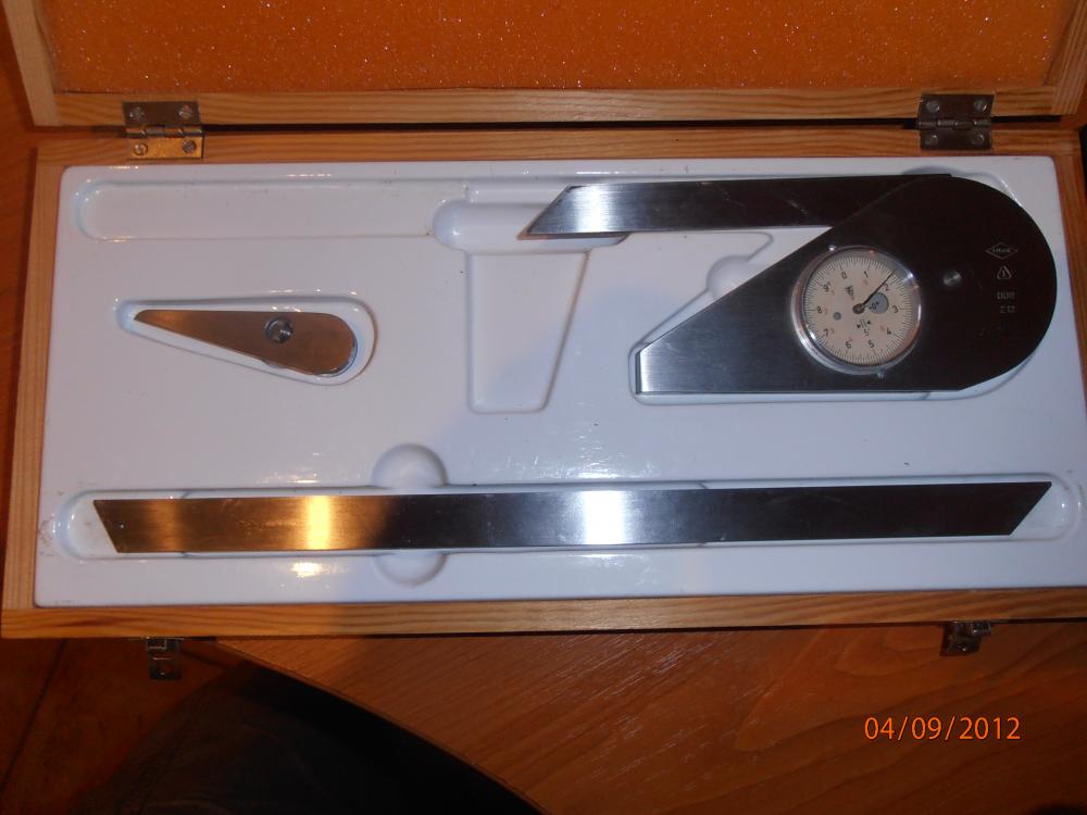

Re: Торцовочная пила Петричи
Сообщение den_sibirskiy »
угломер индикаторный точная штука??
29405.jpg (4574 просмотра) <a class='original' href='./download/file.php?id=92597&mode=view' target=_blank>Загрузить оригинал (117.58 КБ)</a>
NKS
Сообщения: 2516
Репутация: 1233
Откуда: Волгоград
Сообщение NKS »
den_sibirskiy писал(а):угломер индикаторный точная штука??
Там виднеется 5' на циферблате, это цена деления. У меня ГДРовский похожий тоже с 5'. Точная и добротная штука:
P9041139.JPG (4569 просмотров) <a class='original' href='./download/file.php?id=92598&mode=view' target=_blank>Загрузить оригинал (66.5 КБ)</a>
(Фото не моё, спёр с чипмейкера, но комплектация такая-же). Если откопаешь такой, не пожалеешь

Т.е. одно деление 0,05 градуса или как? Чет не вкуриваю я такую шкалу.. :oops: Как ей пользоваться, просто?
По моему это то что доктор прописал, разобраться надо еще теперь.
NKS
Сообщения: 2516
Репутация: 1233
Откуда: Волгоград
Сообщение NKS »
den_sibirskiy писал(а):Т.е. одно деление 0,05 градуса или как? Чет не вкуриваю я такую шкалу.. :oops: Как ей пользоваться, просто?
Да, достаточно просто, надо только понять сразу, какая шкала за какое направление отвечает, ну и привыкнуть немного (их там две- возрастающая и убывающая). 5угловых минут это 0.08333 градуса (1 минута-0.01667 градуса)
Если сильно непонятно, могу завтра фотки наделать с примерами углов и как их прочитать.

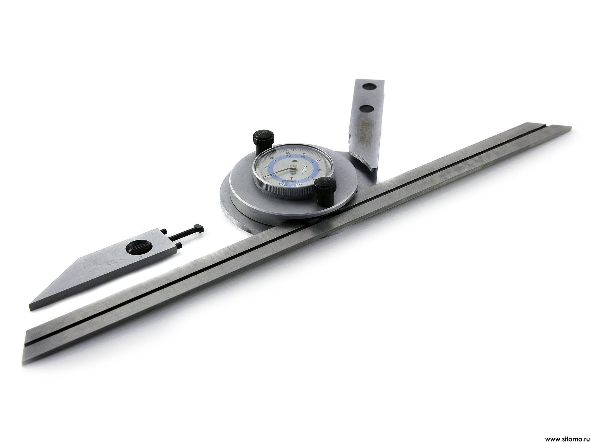

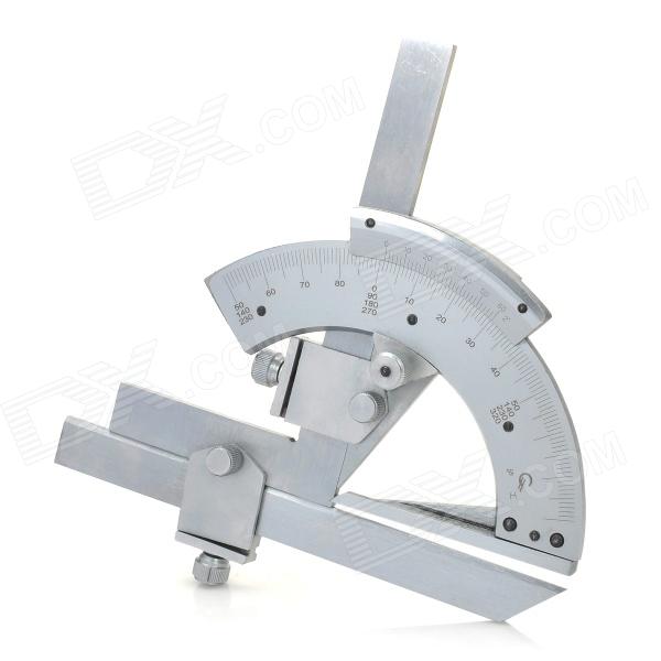

Ой как я это не люблю...
Может тогда такой поискать??
Сильно он хуже??
Тут я так понимаю принцип как в штангенциркуле.
post-88616-010092300_1473449695.jpg (4562 просмотра) <a class='original' href='./download/file.php?id=92599&mode=view' target=_blank>Загрузить оригинал (24.89 КБ)</a>
по цене я смотрю он не шибко уступает.. :thinking:
Ребятки какой посоветуете?? http://www.sitomo.ru/catalog/76586.html
