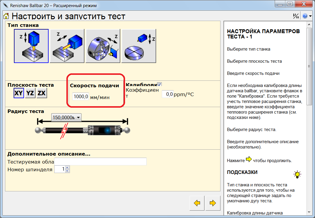

aftaev, а балбар учитывает скорость? в смысле там стандартный тест или можно гонять с разными скоростями для добивания идеальных настроек ПИДа? если прогнать один и тот же станок с разными скоростями будет показывать разные рассогласования и овалы насколько я понимаю? где тогда истина будет

У Михаила хороший вопрос. В четвертой колонке условия теста,но мы о них не знаем :D На картинке дата 2001 год :hehehe: Я думаю они еще и жесткость станка определяют и щероховатость поверности примерно.

aegis писал(а):в смысле там стандартный тест или можно гонять с разными скоростями для добивания идеальных настроек ПИДа?
Тест можно сделать для разных осей с реверсом без, разное перекрытие, выбрать скорость и тд..
01.png (3815 просмотров) <a class='original' href='./download/file.php?id=83381&mode=view' target=_blank>Загрузить оригинал (107.61 КБ)</a>

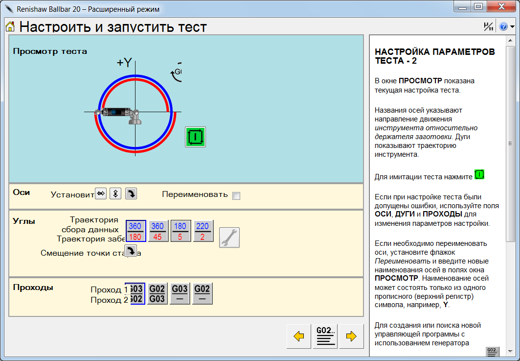

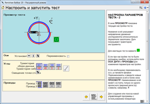

aegis писал(а):если прогнать один и тот же станок с разными скоростями будет показывать разные рассогласования и овалы насколько я понимаю?
Можно настроить что в первый тест идет по G2, а в обратку по G3. Вот тест и показавает какая ось запаздывает.
02.png (3815 просмотров) <a class='original' href='./download/file.php?id=83382&mode=view' target=_blank>Загрузить оригинал (90.21 КБ)</a>
Программа сгенерила Gcode:
O123 (название программы)
(Экспресс-тест: XY 360град 150мм Калиброванный)
(XY, 360 градус тест, 150 mm радиус, 1000 mm/мин скорость подачи)
(Необходимо осуществить переход к системе координат с центром в точке установки центральной опоры)
N0010 G71 (ввод значений в системе измерений mm)
N0020 G54 (установить исходное положение)
N0030 G90 (абсолютные перемещения)
N0040 G17 (XY плоскость)
N0050 G64 (блокировка останов между проходами)
N0060 M05 (Синтаксис дополнительного заголовка)
N0070 M19 (Синтаксис дополнительного заголовка)
N0080 G94 F1000 (скорость подачи в mm/мин)
N0090 G01 X-151.500 Y0.000 Z0.000 (перемещение в точку старта)
N0100 M00 (останов для установки датчика ballbar на станок)
N0110 G01 X-150.000 Y0.000 (подача к центру)
N0120 G03 X-150.000 Y0.000 I150.000 J0.000 (обход дуги против часовой стрелки)
N0130 G03 X-150.000 Y0.000 I150.000 J0.000 (обход дуги против часовой стрелки)
N0140 G01 X-151.500 Y0.000 (подача от центра)
N0150 G04 X5 (останов между проходами)
N0160 G01 X-150.000 Y0.000 (подача к центру)
N0170 G02 X-150.000 Y0.000 I150.000 J0.000 (обход дуги по часовой стрелке)
N0180 G02 X-150.000 Y0.000 I150.000 J0.000 (обход дуги по часовой стрелке)
N0190 G01 X-151.500 Y0.000 (подача от центра)
N0200 M30 (конец программы)
