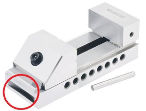

AndyBig писал(а):Это по которым ходит подвижная губка?
Какая еще губка, я об этом говорил или ты не различаешь, где есть торцы?
b4_002.jpg (2496 просмотров) <a class='original' href='./download/file.php?id=73714&sid=82b35508fada849acf4099d249bb3324&mode=view' target=_blank>Загрузить оригинал (49.78 КБ)</a>
trafbite писал(а):А какие? Есть линк?
Ссылка вроде выше была на Vertex ;)

Predator писал(а): я об этом говорил или ты не различаешь, где есть торцы?
А, блин, не туда смотрел :D
Сообщения: 9583
Re: Подскажите по тискам, плиз
AndyBig писал(а):А, блин, не туда смотрел
Ну, так я так и понял :hehehe:
Кстати, что тебе Лёха по-высоте тисов ответил?
Я свои брал здесь:
http://ru.aliexpress.com/item/QKG50-2-m ... 35217.html
Мой станок-063.JPG (2461 просмотр) <a class='original' href='./download/file.php?id=73725&sid=82b35508fada849acf4099d249bb3324&mode=view' target=_blank>Загрузить оригинал (4 МБ)</a>
Мой станок-065.JPG (2461 просмотр) <a class='original' href='./download/file.php?id=73727&sid=82b35508fada849acf4099d249bb3324&mode=view' target=_blank>Загрузить оригинал (5.32 МБ)</a>
Сообщения: 9583
CactusMan писал(а):Я свои брал здесь
Vertex и те, что на фото, как бы разного качества ;)

Predator писал(а):что тебе Лёха по-высоте тисов ответил?
Дал ссылку на другую табличку ( http://m-ser.ru/catalog/instrumentalnye ... chnye_vmv/ ), где высота указана - 58 мм. Я надеялся на 50 :)
Оформил заказ через рекомендованного им посредника у того же продавца, что и он. Посмотрим :)

Покупал такие около НГ, с таобао непосредственно, сколько стоят с доставкой уже фиг поймешь.
Пришли, особо пока не пользовался. Брал потому, что размеры по Z нужны маленькие, иначе не пролазит.
Действительно довольно геморно ими что-то зажимать, и надо городить какую-то оснастку, чтобы
нормально к столу крепить в пазы.
По ощущениям... ну не немецкие конечно, но миллимитровых люфтов тоже вроде нету.
Не поверял пока никак. Брались "на безрыбье".
Делают их и продают "пол китая".
Попутно брал еще "с винтом"
Странно, что вдоль длинной стороны у них пазы как-бы от диска с большим диаметром, т.е. ближе к концам
их глубина уменьшается. Не могу сообразить до сих пор зачем так сделано. У тех что сверху на фото по-моему
вдоль короткой также.

Может дисковой фрезой и выбирают эти пазы? :)
Сообщения: 6140
AndyBig писал(а):Может дисковой фрезой и выбирают эти пазы? :)
Может быть... диаметром миллиметров 300... 400 и более.
В целом это не такая больная идея, как кажется.
Удешевление елы-палы.

SVP писал(а):Делают их и продают "пол китая".
Vertex - это не китай и качество у них намного лучше китайских!

SVP писал(а):Действительно довольно геморно ими что-то зажимать, и надо городить какую-то оснастку, чтобы нормально к столу крепить в пазы.
Почему? Что мешает?
