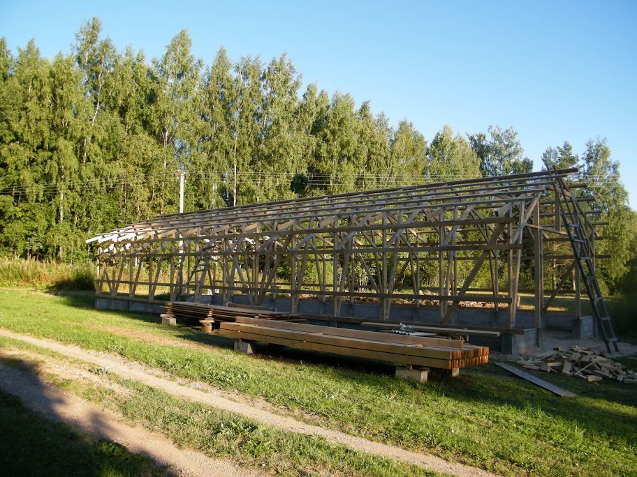

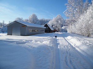

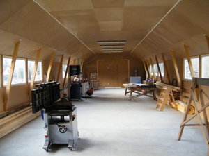

У меня сделано так:
"сендвич" жесть, 100 мм пенопласт, прескартон.
Грызуны попасть в пенопласт не могут.
Пространство между жестю и теплоизоляцыей проветривается.
Было -27, без проблем.

Тенгель
Сообщения: 1814
Репутация: 619
Откуда: Чита
Re: Мастерская из сендвич панели
Сообщение Тенгель »
vala писал(а):У меня сделано так:
Эх, повезло же жить в мягкой климатической зоне.
У нас в Забайкалье в таком здании с такой площадью окон рядом котельную надо строить, и зимой на одно отопление работать :hehehe:

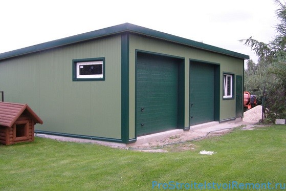

Друг-архитектор сказал что сендвич 80мм достаточен для пром помещений,100мм с запасом.крыша 150мм.
Хочу сделать нечто подобное,только цвет другой и ворота одни.
+отделать(окантовать)состаренным деревом,чтобы от дома и сарая дизайном не сильно отличался.

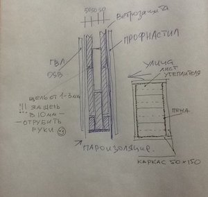

Я про такой вариант:
image.jpg (6085 просмотров) <a class='original' href='./download/file.php?id=71672&mode=view' target=_blank>Загрузить оригинал (112.65 КБ)</a>
vala
Сообщения: 490
Зарегистрирован: 08 окт 2013, 21:01
Репутация: 258
Сообщение vala »
AGP писал(а):Я хотел панели с полистиролом из за возможности запенивать стыки и стойкости к влажной среде.
Учтите одну очень важную деталь - пенопласт, полистирол даёт усадку также как деревянные конструкцыи.
По этой причине он должен быть вклинен между ними.
Короче говоря - можно делать по такой технологии как утепляют фасады, но внутри.
А с наружи всё должно проветриватся.
От грызунов защита сеткой из нержавйки.
Я ветро защиту и пароизоляцыю не делал, так как пенопласт не продувается.
Имея опыт эксплоатацыи подобной конструкыи в теченни 7 лет я её повторил.

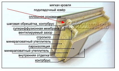

aftaev писал(а):
Тенгель писал(а):я рекомендую уделить особое внимание правильно спроектированной кровле-крыше,
У строителей есть золотое правило: нельзя экономить на фундаменте и крыше :)
Тенгель писал(а):потом крышу пришлось переделывать, конденсат замучил из-за ошибок в проектировании.
Пароизоляцию забыл?
кровля.jpg (6049 просмотров) <a class='original' href='./download/file.php?id=71679&mode=view' target=_blank>Загрузить оригинал (35.84 КБ)</a>
То что забыли китайские гастарбайтеры, при моём попустительстве, показал красной стрелкой. Без обрешётки под ондулином ( вентилируемый зазор), конденсат начал выпадать на рёбрах ондулина.
Тоже повторю : стены-фигня, фундамент и крыша всё :hehehe:

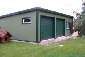

Возможно,не все поняли какие сендвич панели я хочу.
Я планируют применить ГОТОВЫЕ панели заводского производства.

Можно любые, и заводские в том числе. Но если будет только полистирол и ничего более, слышимость через него будет отличная, работает как барабан.
