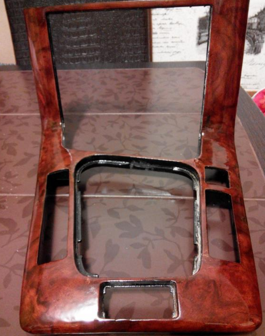

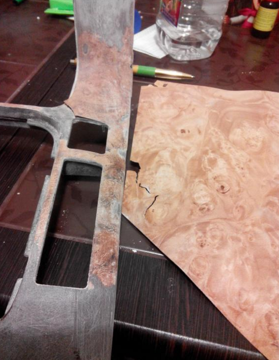

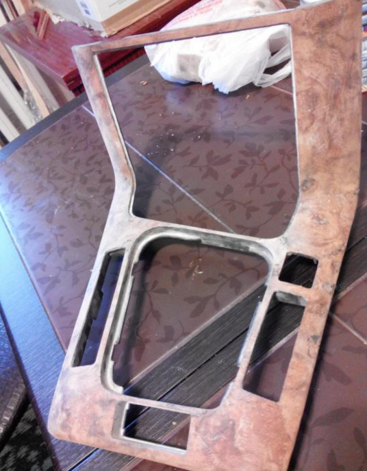

Не, основу не надо вырезать. Взять старую, снять декоративное покрытие и на получившуюся основу клеить шпон. У меня просто товарищ занимался этим, делал как на заводе: основа пластик, а сверху приклеен шпон и залакирован, фото лучше покажет:
Screenshot_1.png (4729 просмотров) <a class='original' href='./download/file.php?id=66155&mode=view' target=_blank>Загрузить оригинал (948.32 КБ)</a>
Screenshot_2.png (4729 просмотров) <a class='original' href='./download/file.php?id=66156&mode=view' target=_blank>Загрузить оригинал (968.25 КБ)</a>
Screenshot_3.png (4729 просмотров) <a class='original' href='./download/file.php?id=66157&mode=view' target=_blank>Загрузить оригинал (941.88 КБ)</a>
Можно конечно целиком деталь выпилить, но дешевле, проще и правильнее вообще без станка обойтись:)

Patriot писал(а): дешевле, проще и правильнее вообще без станка обойтись
Ну, такую деталь как у Вас на фото - действительно проще оклеить родную шпоном (да и то куча нюансов), а как ТС показывал в качестве примера - проще выпилить на станке :)
