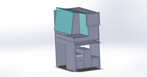

в общем на витринных профилях фигня какая-то получается. решил делать из 16 мм ламинированной фанеры.

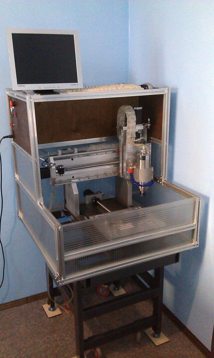

Мне витринный профиль не продали в небольшом количестве, пришлось делать из профиля bosch rexroth 30 мм.
Ещё не всё доделал, но стружка уже не летит по всей мастерской и системники с электроникой под ногами не валяются.

у меня станочки 4060, если сделать по вашему образцу, будет неудобно с крепежом больших заготовок в дальнем конце стола, ну и с монитором-клавой плохо получится.
ну и насчет "стружка не летит" - у меня идет работа по ПП, стружка летит ажно над порталом, нужна полностью закрытая конструкция.

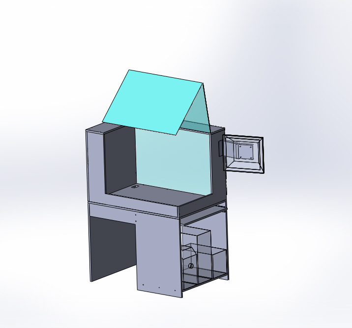

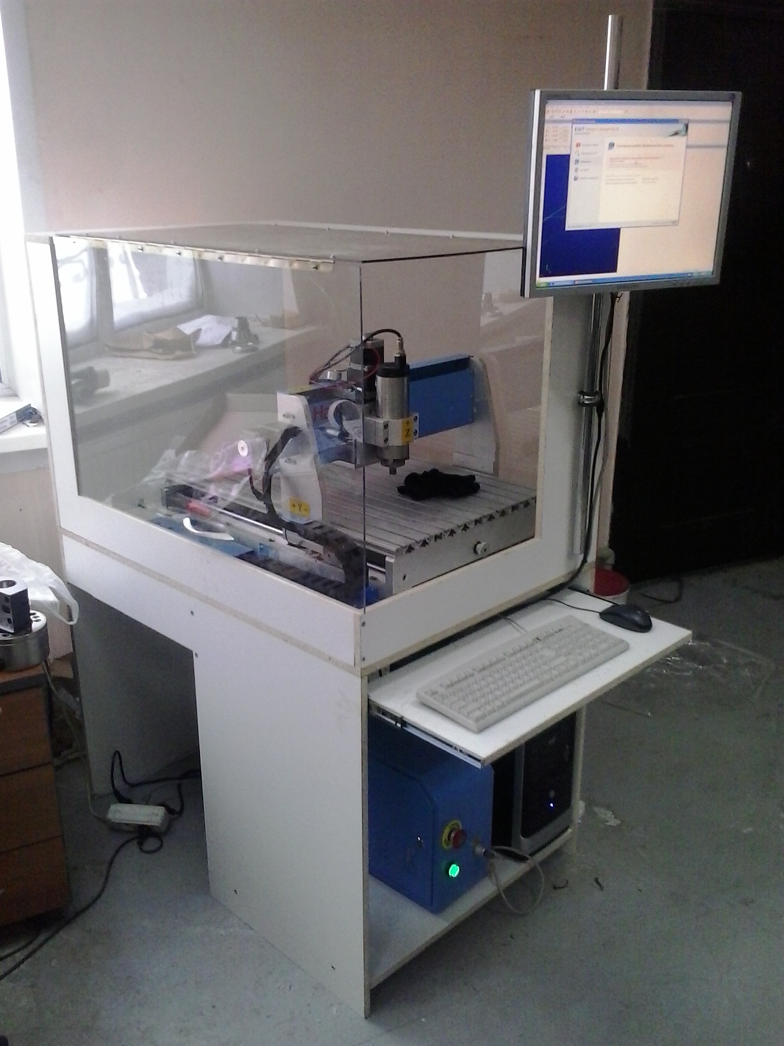

что-то сделал. сам стол, пожалуй, надо делать выше + переделывать крепление монитора + делать управляющую консоль, держащуюся под монитором - выкатная полка оказалась слишком низко, работать неудобно.
модель в солиде (3383 просмотра) <a class='original' href='./download/file.php?id=37141&sid=4617a599c15ab5ad27965df72e11a8d9&mode=view' target=_blank>Загрузить оригинал (82.71 КБ)</a>
модель в солиде
в последний момент стало лень заказывать нормальное крепление монитора, решил попробовать сделать на трубе. В принципе, сама идея с трубой имеет право на жизнь, но крепление однозначно надо переделывать.
фото получившегося (3383 просмотра) <a class='original' href='./download/file.php?id=37142&sid=4617a599c15ab5ad27965df72e11a8d9&mode=view' target=_blank>Загрузить оригинал (989.42 КБ)</a>
фото получившегося
Сообщения: 22776
Re: рабочее место для небольшого портального фрезера.
Прикольно. Стекло какое?
Сообщение vbif »
поликарбонат 4 мм, мы из него изделия делаем, так что в наличии было. кстати, монитор тоже на поликарбонатной площадке держится.
