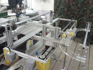

Парни, затеял тут давече сделать станочек намоточный, трубки всяческие из карбона ,стекловолокна мотать. Выглядит пока вот так
моталка.jpg (10359 просмотров) <a class='original' href='./download/file.php?id=44857&mode=view' target=_blank>Загрузить оригинал (898.89 КБ)</a>
дело движется к завершению и электроника практически собрана. пора задуматься над соответствующим софтом. Кто нибудь с такими станками дело имел? Может что присоветуете?

поподробнее бы про принцип действия?
Сообщения: 3653
Re: winding machine
pup писал(а):поподробнее бы про принцип действия?
Токарник вывернутый наизнанку... Деталь крутится, а суппорт вместо снятия стружки - наматывает ее :D
Для управления такой штукой просится маленький контроллер просто... Я бы вообще свой сваял, либо можно взять что-то на базе како-го нить Siemens LOGO или Schneider Zelio Logic...
Комп для этого дела явно перебор...

Комп в итоге получается несколько бюджетнее чем любой из контроллеров. И как-то слабо представляю себе возможность крутить шаговики с помощью LOGO А ведь еще алгоритм надо придумать как шаг намотки к примеру менять ,ну и прочие нюансы которые можно разглядеть хотя бы на этом видео (не мое) http://www.youtube.com/watch?v=wcdBTq2TpPc
Пока приспосабливаю к энтому делу Mach с рукописным G-кодом, а далее будем посмотреть......

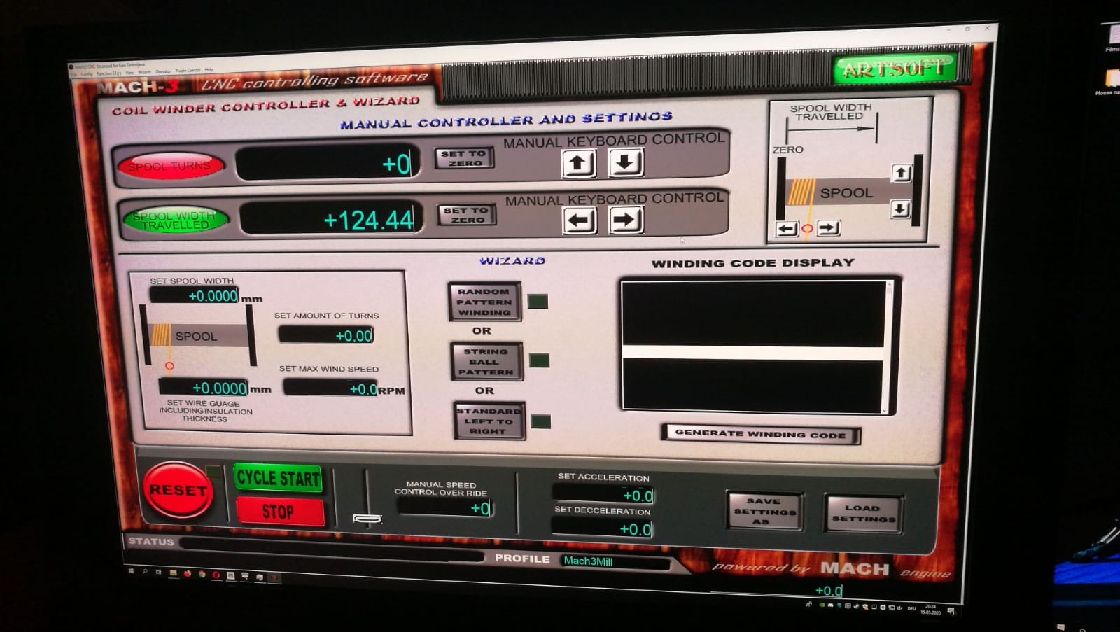

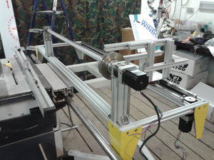

сегодня запустил механизм в работу из под МАЧа, на сегодняшний день выглядит вот так
моталка.jpg (10157 просмотров) <a class='original' href='./download/file.php?id=45009&mode=view' target=_blank>Загрузить оригинал (880.45 КБ)</a>
.... для проверки назначил каретку как ось Х ну а шпиндель как угловую ось А ,всё крутится но чувствую что наверное не совсем правильно поступил. Может стоит сделать как на токарнике -каретка это Z ну а поворотная как шпиндель ?
NightV писал(а):а что там генерировать?
один раз написать программку, максимум в 10 строк. а потом просто менять 3 переменные
Честно говоря с токарниками никогда дела не имел поэтому спрошу - можете пример такого кода привести? К примеру Диаметр цилиндра 100мм длинна 1000 угол подъема спирали 45 гр.(если правильно вспомнил школьную геометрию то шаг 314мм) И как правильно организовать доворот шпинделя чтоб следующий виток ленты ложился рядышком с предыдущим ? (13-14 секунда видео в предыдущем посте).........

что-то типа так
(========== переменные ============)
V1=10 (подача на оборот, тоесть в данном случае, меж витками будет 10мм)
V2=100 (кол-во слоев )
V3=1000 (обороты )
V4=-1000 (длинна трубы )
(========= тело программы =========)
G97 G95 (G97 включает режим мм\оборот)
M3 SV3 (запускаем шпиндель, с оборотами указанными в переменной V3)
NLOOP (метка, куда возвращатся)
G1 ZV4 FV1 (первый слой, едем вниз по Z, на глубину указанную в переменной V4, тоесть влево :hehehe: с подачей указанной в переменной V1)
V2=V2-1 (отнимаем у переменной "кол-во слоев" 1)
G1 Z0 (второй слой, едем в 0 по Z, тоесть вправо)
IF[V2 LE 0] M2 (сравниваем, если кол-во слоев равно или меньше 0, конец программы )
GOTO NLOOP (выполняем программу снова, перескакиваем к метке NLOOP )
на работотоспособность не проверял, у меня нет мача, и там кажется переменные начинаются с решетки "#", в примере буква "V".
этот пример фактически кладет 2 слоя, туда-сюда, можно добавить еще проверку, но тогда может остановится в минусе по Z.
можно еще использовать цикл "WHILE", но это не по моей части, никогда им не пользовался, у нас Nick мастак по этой части
ПС
:thinking: получется что на шпинделе нужен энкодер, чтобы система знала с какой скоростью двигаться по Z.
или опытным путем самому подобрать скорость шпинделя\подачу

Сообщения: 3653
Re: winding machine
Кстати тут удобным костылем может быть настройка двух осей без шпинделя и просто кататься с линейной интерполяцией... Главное подобрать величину шага... Будет проще некуда... Можно на шпинделеось сигнал DIR не подключать чтобы она всегда крутилась куда надо, а координата не набегала, а можно и подключить... Тут уж на вкус и цвет...

Сообщения: 22776
Re: winding machine
Так не проще сделать две оси и просто линейная интерполяция-
G01 X[длина] Y[360*длина/шаг]
Потом только сдвиг придумать - можно через относительные координаты - G91, тогда сдвиг будет простой и предыдущая строчка останется неизменной.
