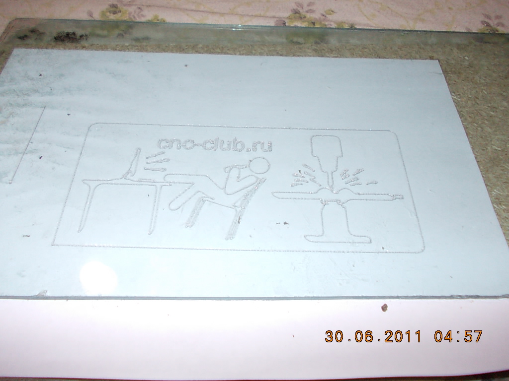

Nick садист нарисовал картинку в непнятном для многих прог. ЧПУ формате. Пришлось ставить прогу R2V и переводить картинку в dxf. Перевод занял больше времени чем написать Gcode и выжечь его на станке :)
Начинаем коптитить комнату :) (42540 просмотров) <a class='original' href='./download/file.php?id=1657&mode=view' target=_blank>Загрузить оригинал (169.52 КБ)</a>
процесс идет (42540 просмотров) <a class='original' href='./download/file.php?id=1658&mode=view' target=_blank>Загрузить оригинал (242.85 КБ)</a>
процесс идет
почти готово (42540 просмотров) <a class='original' href='./download/file.php?id=1659&mode=view' target=_blank>Загрузить оригинал (240.01 КБ)</a>
почти готово
первая часть (42540 просмотров) <a class='original' href='./download/file.php?id=1660&mode=view' target=_blank>Загрузить оригинал (238.59 КБ)</a>
первая часть
втрорая часть (42540 просмотров) <a class='original' href='./download/file.php?id=1661&mode=view' target=_blank>Загрузить оригинал (245.92 КБ)</a>
втрорая часть
втрорая часть готово (42540 просмотров) <a class='original' href='./download/file.php?id=1662&mode=view' target=_blank>Загрузить оригинал (254.91 КБ)</a>
сфоткать гравировку на стекле, оказалось сложнее (42540 просмотров) <a class='original' href='./download/file.php?id=1663&mode=view' target=_blank>Загрузить оригинал (246.57 КБ)</a>

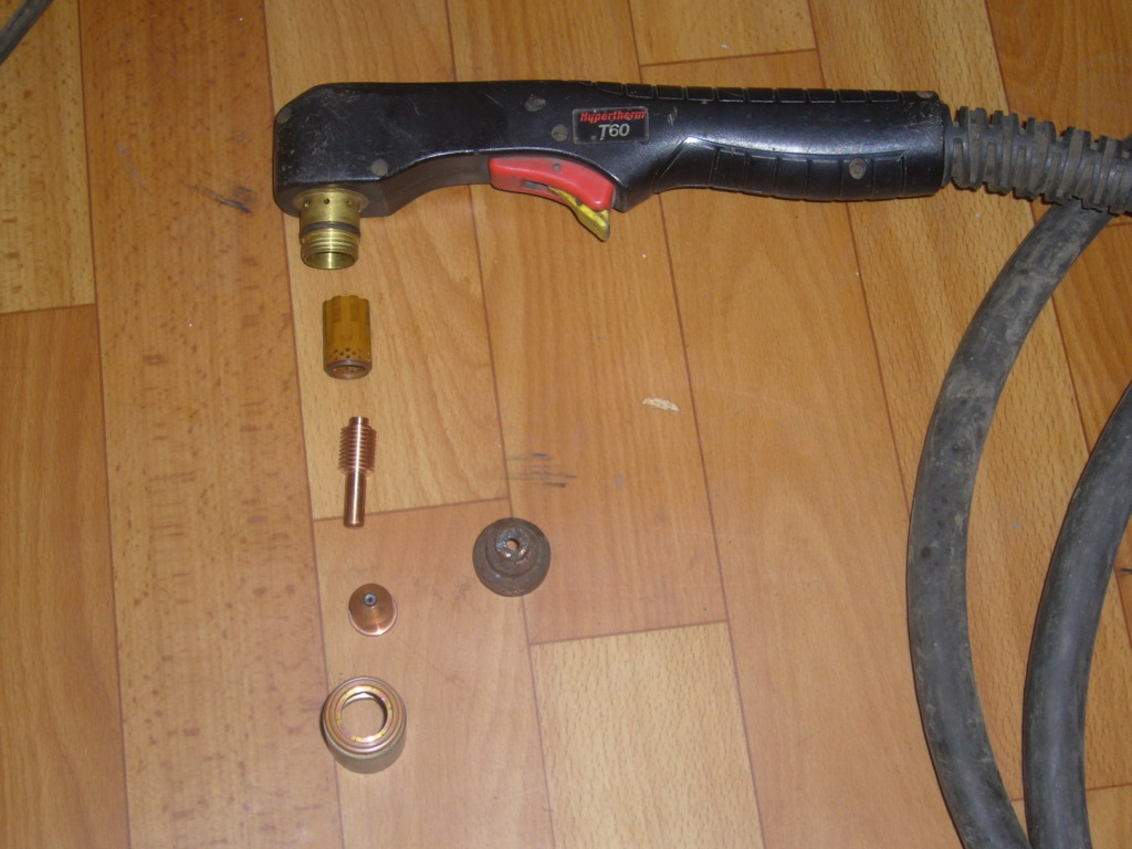

№1 Плазма ЧПУ МТР (машина термической резки)
Мой самый первый станочек - плазма. Сделал примерно 4 года назад. Станок задумывался переносным, чтобы можно было ставить его на лист металла.

китайский плазматрон (42538 просмотров) <a class='original' href='./download/file.php?id=1667&mode=view' target=_blank>Загрузить оригинал (389.7 КБ)</a>

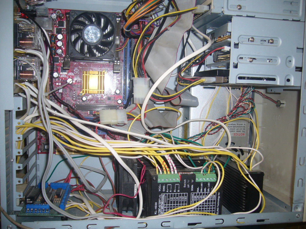

Все кишки ЧПУ затолкал в комп (42538 просмотров) <a class='original' href='./download/file.php?id=1671&mode=view' target=_blank>Загрузить оригинал (268.25 КБ)</a>

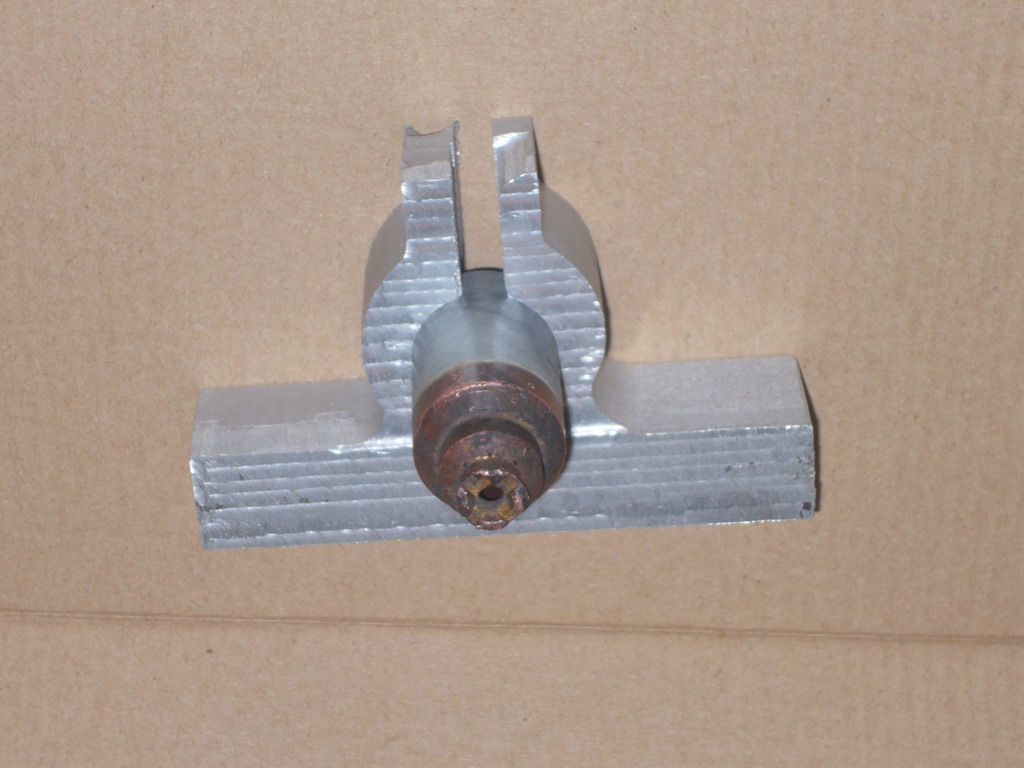

Фрезеровка Ал крепежа для Хипера (42538 просмотров) <a class='original' href='./download/file.php?id=1672&mode=view' target=_blank>Загрузить оригинал (215.35 КБ)</a>

часть плазматрона (42538 просмотров) <a class='original' href='./download/file.php?id=1674&mode=view' target=_blank>Загрузить оригинал (144.88 КБ)</a>
часть плазматрона

плазматрон Хипера (42538 просмотров) <a class='original' href='./download/file.php?id=1679&mode=view' target=_blank>Загрузить оригинал (163.01 КБ)</a>
плазматрон Хипера

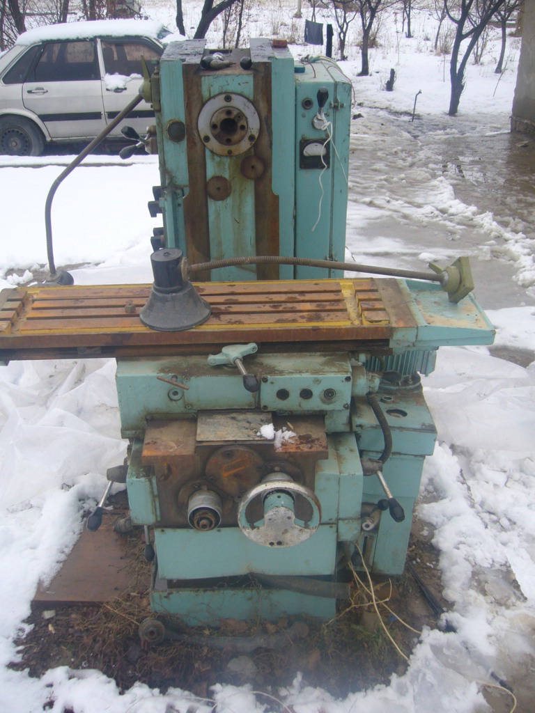

№3 установка ЧПУ на 6Т80Ш
6Т80Ш 1987г универсальный фрезерный станок 2х шпиндельный (вертикальный и горизонтальный)
Купил в таком состоянии (42535 просмотров) <a class='original' href='./download/file.php?id=1682&mode=view' target=_blank>Загрузить оригинал (206.3 КБ)</a>
Покраска (42535 просмотров) <a class='original' href='./download/file.php?id=1683&mode=view' target=_blank>Загрузить оригинал (243.43 КБ)</a>
Покраска
После кап ремонта, чиски, покраски (42535 просмотров) <a class='original' href='./download/file.php?id=1684&mode=view' target=_blank>Загрузить оригинал (220.11 КБ)</a>

Смотрю логотип на стекле в зеркальном отображении делался. Эт так надо или просто так сфоткал? Еще интересует, а где сам рисунок на стекле получается: по краям или внутри стекла? Так понимаю лучу надо где-то фокусироваться.
Насчет фрезерного старого станка. Аж ностальгия берет. У меня же профессия станочник широкого профиля, токарь 4-го разряда и фрезеровщик 3-го. Были у нас такие станки в училище, много на них работали.
То что ты с этим станком сделал - просто нет слов!!! Огромный респектище!!! Не дал станочку умереть и дал ему вторую жизнь, более, скажем так, современную :)

pokery писал(а):Смотрю логотип на стекле в зеркальном отображении делался. Эт так надо или просто так сфоткал?
Почему в зеркальном :) Гравировалось сверху, сфоткал также сверху.
pokery писал(а):Еще интересует, а где сам рисунок на стекле получается: по краям или внутри стекла?
Сверху. СО2 лазеры имеют длину волны которая не проходит через обычное стекло. Стекло нагрвевается и лопается, так происходит гравирвка. Могу под микроскопом показать как гравируется стекло.
pokery писал(а):Так понимаю лучу надо где-то фокусироваться.
Луч фокусируется выходя из головки на определенном растоянии. Если выше или ниже рез будет толстым.
pokery писал(а):Не дал станочку умереть и дал ему вторую жизнь, более, скажем так, современную
Ну фрезерный хозяева наврят ли дали умереть. За него они просили 7000$ я взял за 2000$. Притащил еще 1А62 токарник тоже платформа для ЧПУшнивания. Вот он мог на помойку уйти.

А почему станок в таком ущербном состоянии стоит $4000? Или им так: нет покупателей - выбросим, а вот появился - изволь заплатить. Не понимаю таких людей.
Сообщения: 34042
Re: Мои станочки
pokery писал(а):А почему станок в таком ущербном состоянии стоит $4000? Или им так: нет покупателей - выбросим, а вот появился - изволь заплатить. Не понимаю таких людей.
Просили они 7000$ а не 4000. Уступать не хотели. Кто продавал ваще незнали что это за станок и нафига он нужен. Притащили его из аула(деревни) станок и думают раз станок значит деньги лопатй гребсти. В АлмаАте подобный станок ушатанный продавали за 5000$
Я предложил им 1500$ они не согласились, уехал. Через месяц у них что то случилось и срочно нужны были деньги. Вот сторговались на 2000$. Есть знакомый который занимается ремонтом станков, поверить не смог что в таком стоятнии можно купить за 2000$

aftaev писал(а):Фрезеровка Ал крепежа для Хипера
Ого, а что такая станина и направляющие нормально фрезеровку металла держат?

Nick писал(а):Ого, а что такая станина и направляющие нормально фрезеровку металла держат?
Там нарпавлющие цилиндрические, провисают. жескости нет. А Ал фрезеровать можно. Если это можно назвать фрезеровкой. Обороты 6000, подача по сюсють и поливать водой чтоб стружку вымывать. Это не фрезеровка, а грызня.
