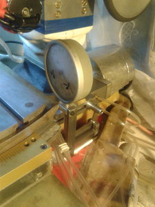

На поперечку привинтил площадку с упором под уголок для индикатора. На станину приклеил типа стойку (клей вк9). Осталось изобрести ножку под микронный индикатор. Передаточное 1 к 2 .Индикатор показывает микрон - значит подача полмикрона или микрон на диаметр изделия. Скоро будет яснее как шалит моя механика.

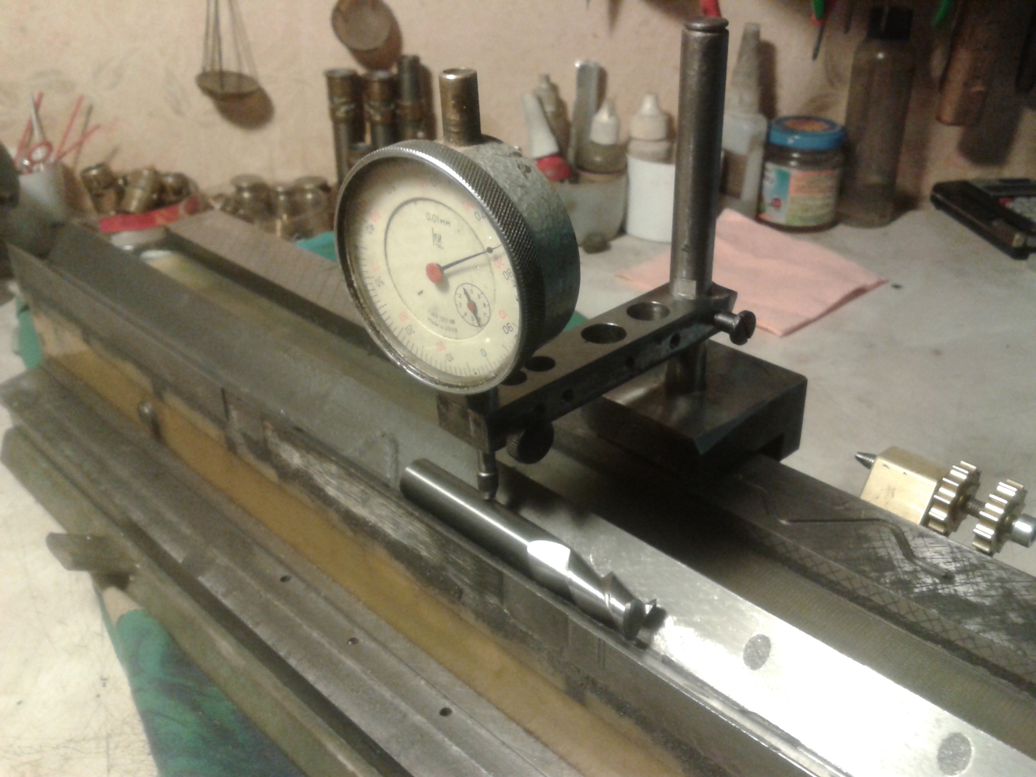

Писал ,писал и все слетело)) значит нужно коротко. Индикатор позволит контролировать ход в 1-2 микрона на диаметр
(не гарантированно ,но близко) . Уже легче. 5 и 10 уверено шагает и свистит привод конечно))
Фото-0792.jpg (15486 просмотров) <a class='original' href='./download/file.php?id=178455&mode=view' target=_blank>Загрузить оригинал (687.91 КБ)</a>

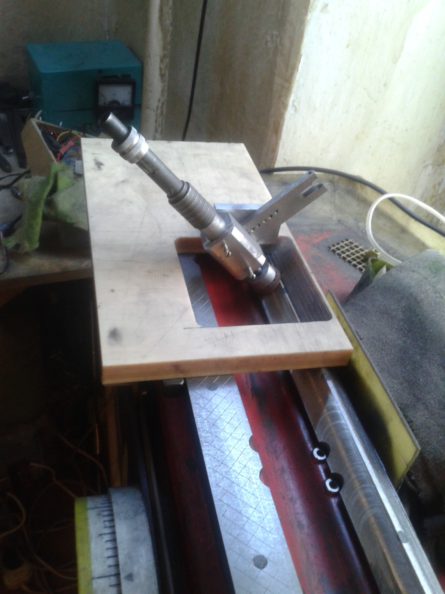

Всё таки не успокоился ,мучачу призму... бормашинкен для этого дела нужен конечно мощный и лучше 1-2 к Вт.
Рубим так сказать все концы. Брат нашел ещё от 2 микрон в бабке изделия
(месяц меня пытал..в итоге я сдался,потому как его правда).В итоге затянется месяца на два.
по быстрому собрали приспособу (14998 просмотров) <a class='original' href='./download/file.php?id=178797&mode=view' target=_blank>Загрузить оригинал (689.01 КБ)</a>
регулировки никакие ,для разовой работы ... (14998 просмотров) <a class='original' href='./download/file.php?id=178798&mode=view' target=_blank>Загрузить оригинал (781.2 КБ)</a>
клеил на вк-9 ,хорошо держит (14998 просмотров) <a class='original' href='./download/file.php?id=178799&mode=view' target=_blank>Загрузить оригинал (730.43 КБ)</a>
с камнем повезло -  пористый и крупнозернистый (14998 просмотров) <a class='original' href='./download/file.php?id=178800&mode=view' target=_blank>Загрузить оригинал (717.94 КБ)</a>

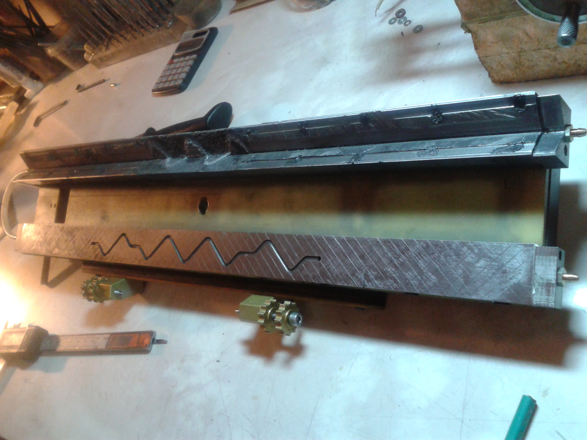

Примерка... станину как бы удлинил на пару сантиметров - вклеил маячки. По ним буду грызть призму на учебном пособии. Пальцем в небо попаду точно,потом примерно в адин два сотка и пусть недельку отлеживается.
Фото-0804.jpg (14460 просмотров) <a class='original' href='./download/file.php?id=179247&mode=view' target=_blank>Загрузить оригинал (736.53 КБ)</a>
Фото-0802.jpg (14460 просмотров) <a class='original' href='./download/file.php?id=179249&mode=view' target=_blank>Загрузить оригинал (728.65 КБ)</a>
Chili
Сообщения: 1277
Репутация: 1074
Откуда: Таганрог
Re: Маленький шлифовальный из полимергранита
Сообщение Chili »
Приклеил... ,заодно серёдку залил полимер чугунием. Там не важно и будет обнижено чуточку. Жалко было "змеюку"прятать ,после фрезеровки откроется этот канал смазки.
