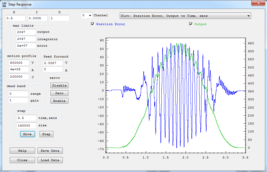

у вас там куда более низкочастотное что-то забор устраивает, может механика? если руками крутить ШВП все мягко гладко?

Duhas писал(а):у вас там куда более низкочастотное что-то забор устраивает, может механика?
Совершенно верно, это механика. Вот два сегодняшних замера
X_10mm.png (7554 просмотра) <a class='original' href='./download/file.php?id=161724&mode=view' target=_blank>Загрузить оригинал (51.8 КБ)</a>
скорость оси примерно 8 мм/сек
X_50mm.png (7554 просмотра) <a class='original' href='./download/file.php?id=161725&mode=view' target=_blank>Загрузить оригинал (50.54 КБ)</a>
скорость оси примерно 28 мм/сек
Видно, что частота выбросов прямо зависит от скорости движения, близко к 50 гц на прошлом замере попало случайно.
Ось роликовая, они ездят по какой то стружке/обломке/грязи. Разбирать привод и приводить в порядок ось.
Z - ласточкин хвост, во время движения все более менее, хорошо виден начальный срыв в движение на масляную пленку, накладывающийся на люфт гайки ШВП
Z_Опт.png (7554 просмотра) <a class='original' href='./download/file.php?id=161726&mode=view' target=_blank>Загрузить оригинал (52.25 КБ)</a>
Во время движения позиция держится +/- 2 микрона (1 имп 0,5 мк).
Хорошая программа для диагностики состояния осей! Не сразу понял, что параметр скорости просто ограничительный, а реально ездит в зависимости от величнины задания.

проверьте корректность установки энкодера и муфты. может есть несоосность какая, вы какой то из них снимали со станка?

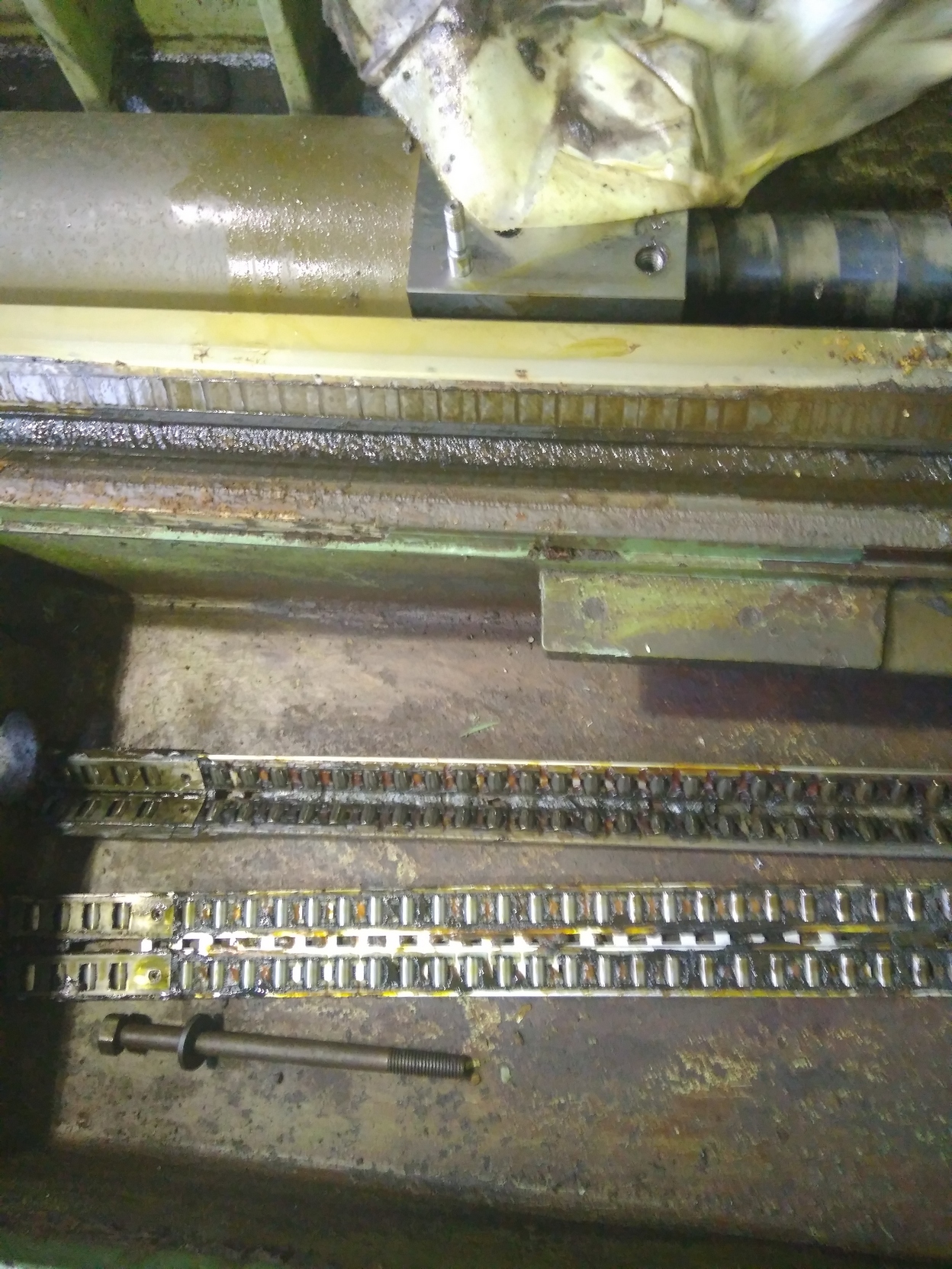

Ролики.jpg (7343 просмотра) <a class='original' href='./download/file.php?id=162142&mode=view' target=_blank>Загрузить оригинал (865.91 КБ)</a>
Ролики2.jpg (7343 просмотра) <a class='original' href='./download/file.php?id=162143&mode=view' target=_blank>Загрузить оригинал (977.41 КБ)</a>
Добрались до направляющих. Грязи - трындец, не мудрено оси дрожать.
