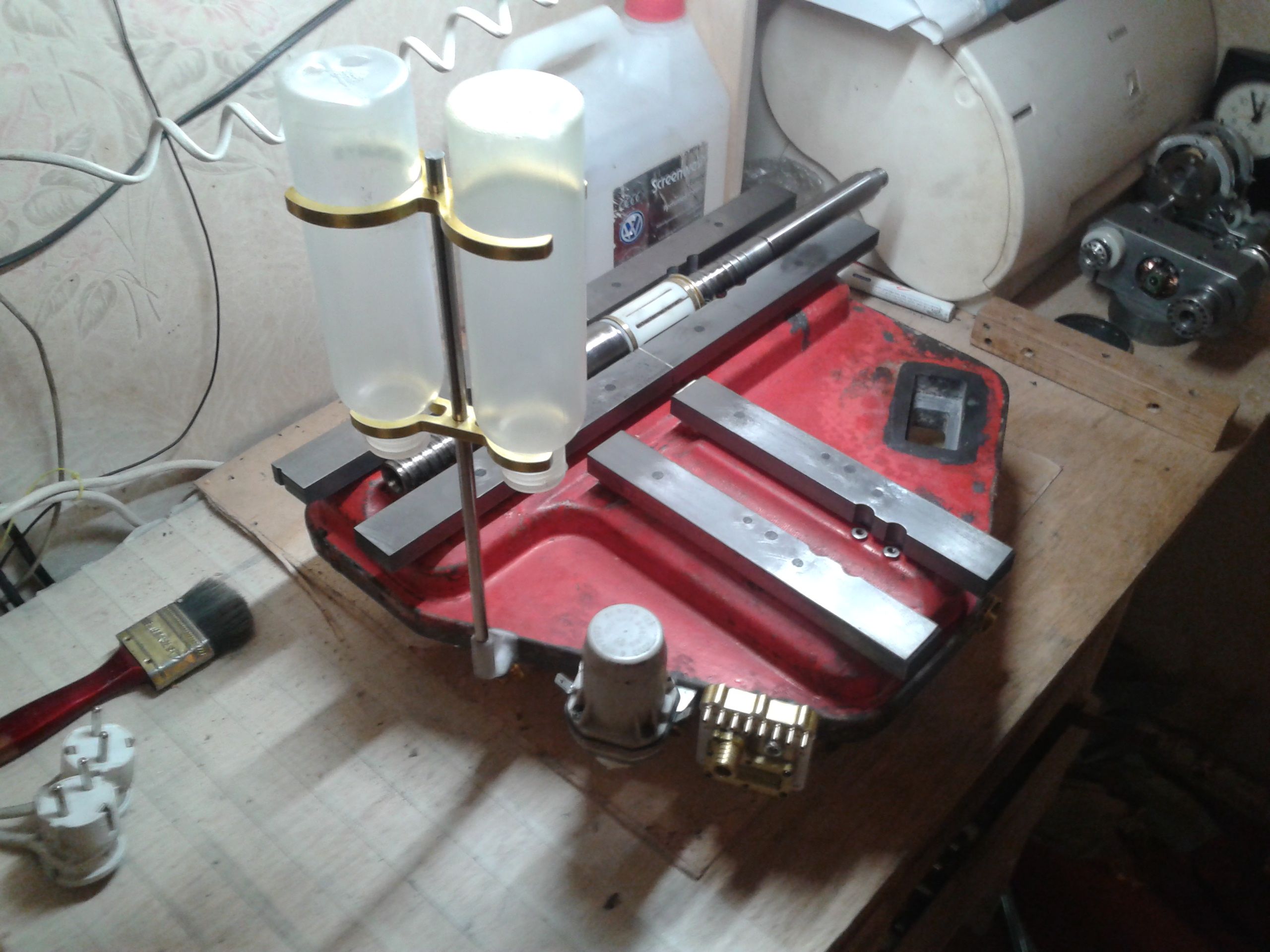

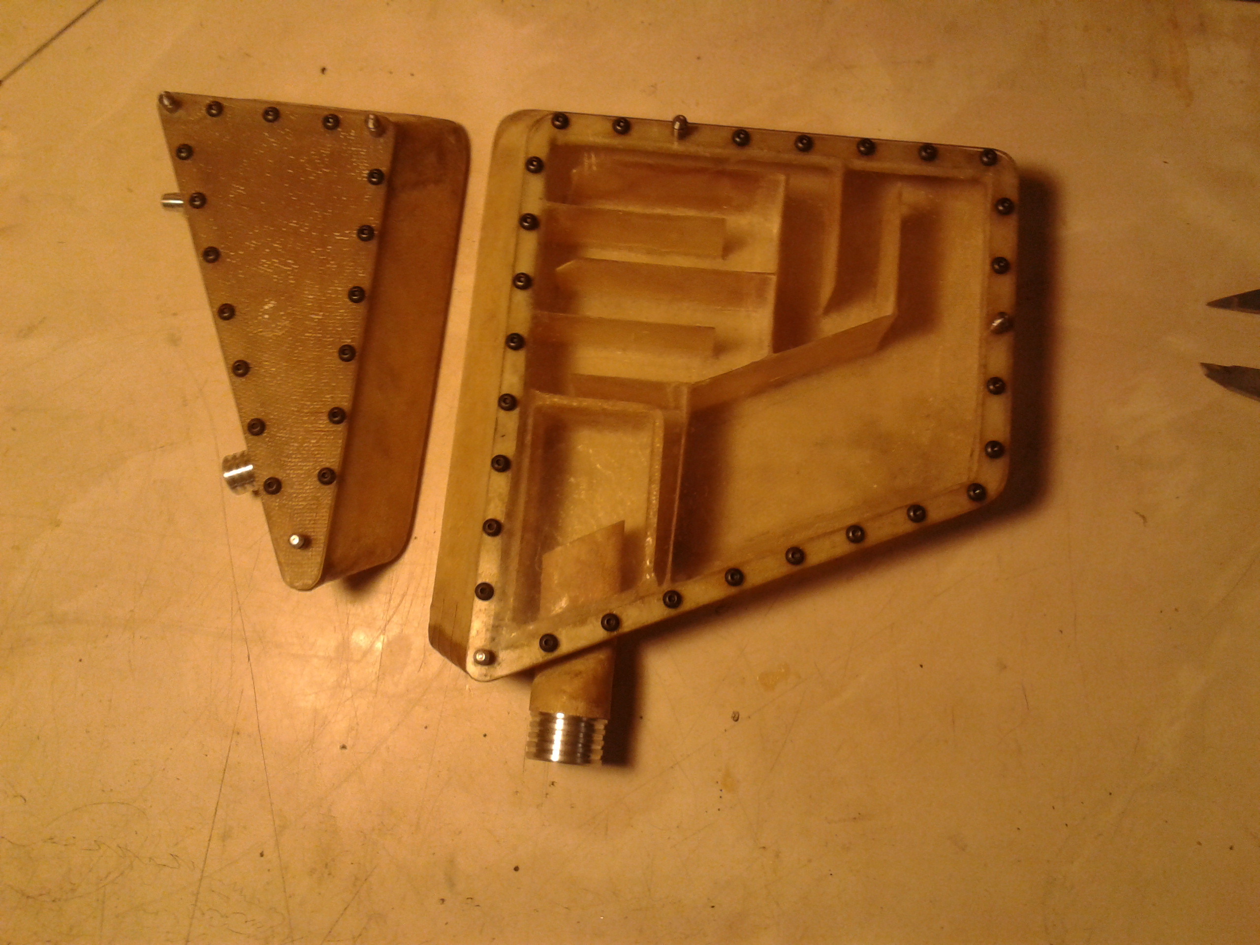

Емкости под масло и сож. Склеил из стеклоткани,устанавливаются на защелках. В данный момент клеются установочные писюшки по месту.

Malyarka74
Сообщения: 695
Репутация: 158
Re: Маленький шлифовальный из полимергранита
Сообщение Malyarka74 »
Прикольно вышло :good:
Треба больше фото :D

Спасибо за оценку :) со стороны то прикольно :hehehe: Напиши какие тебе фотки изобразить?

С разных ракурсов. До меня с третьего просмотра дошло, что белые - это бачки))) правда я всегда с телефона. Может по этому еще. Ну и само крепление интересно более детально.

Завтра еще что нибудь выложу.Печатать у друзей на принтере не захотел - выйдет все равно дорого и качество не очень.Тут вырезал ,заклеил,переклеил и т.д. Можно в случае ошибки исправить или перекроить. После ошибки что делать с напечатанной деталью ? ..разве что на елку :hehehe:

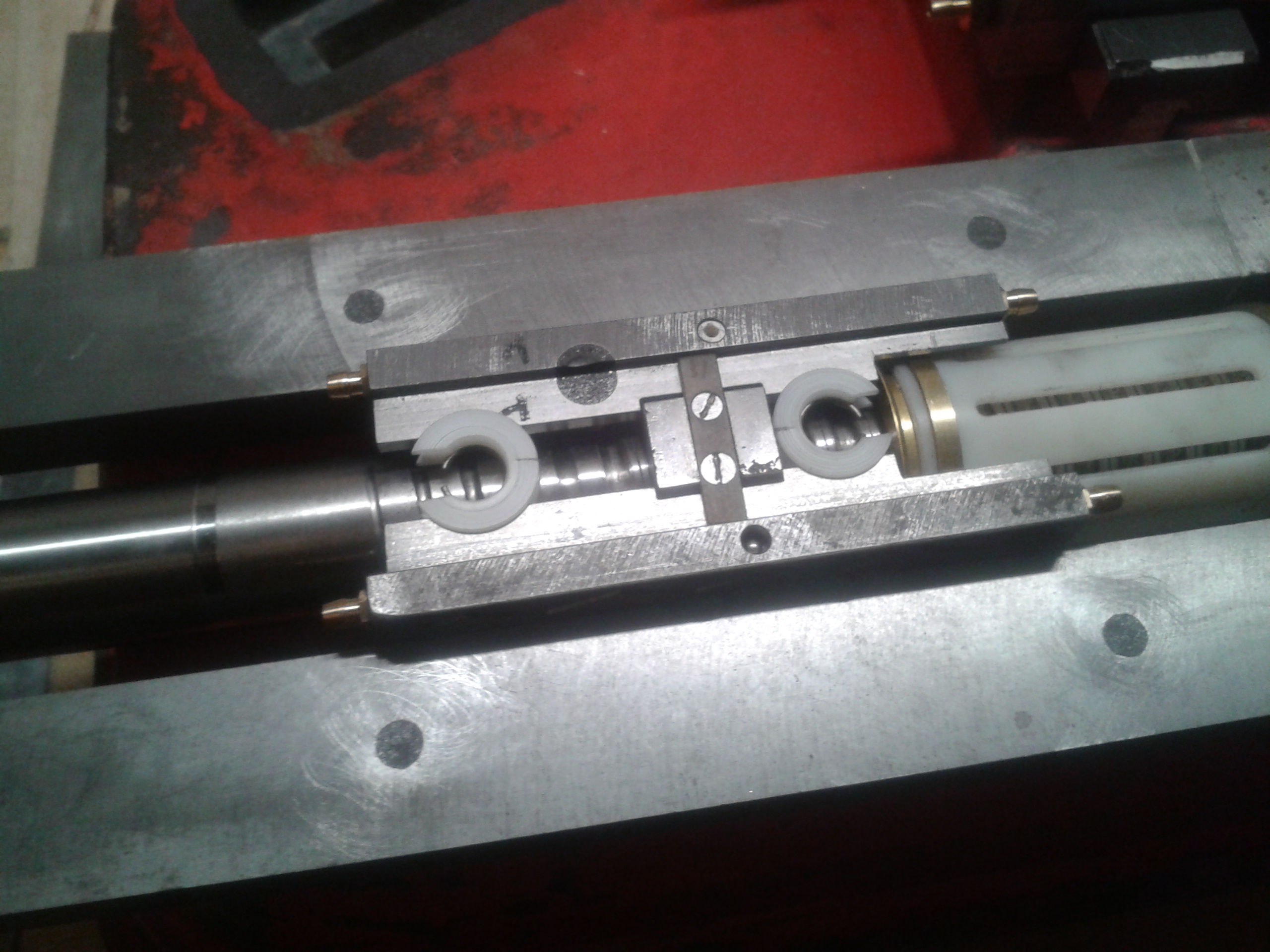

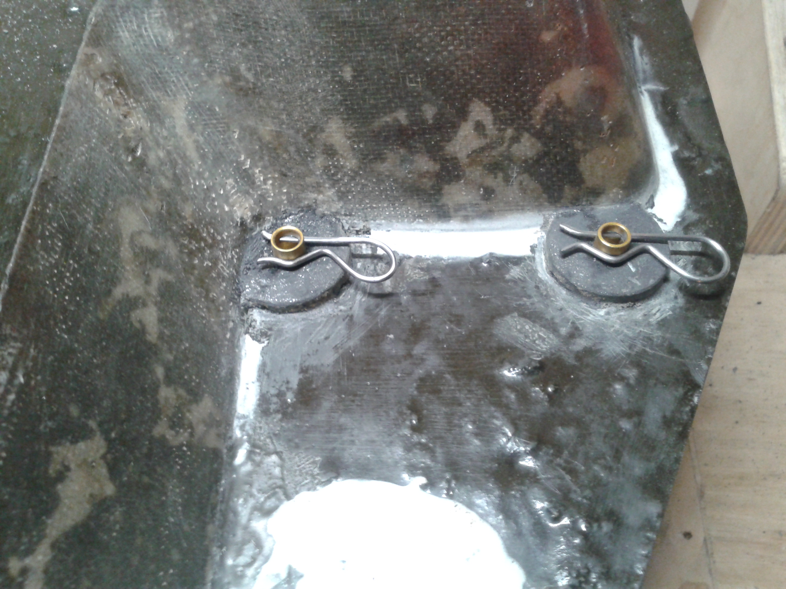

Вот писюшки вклеиваются.

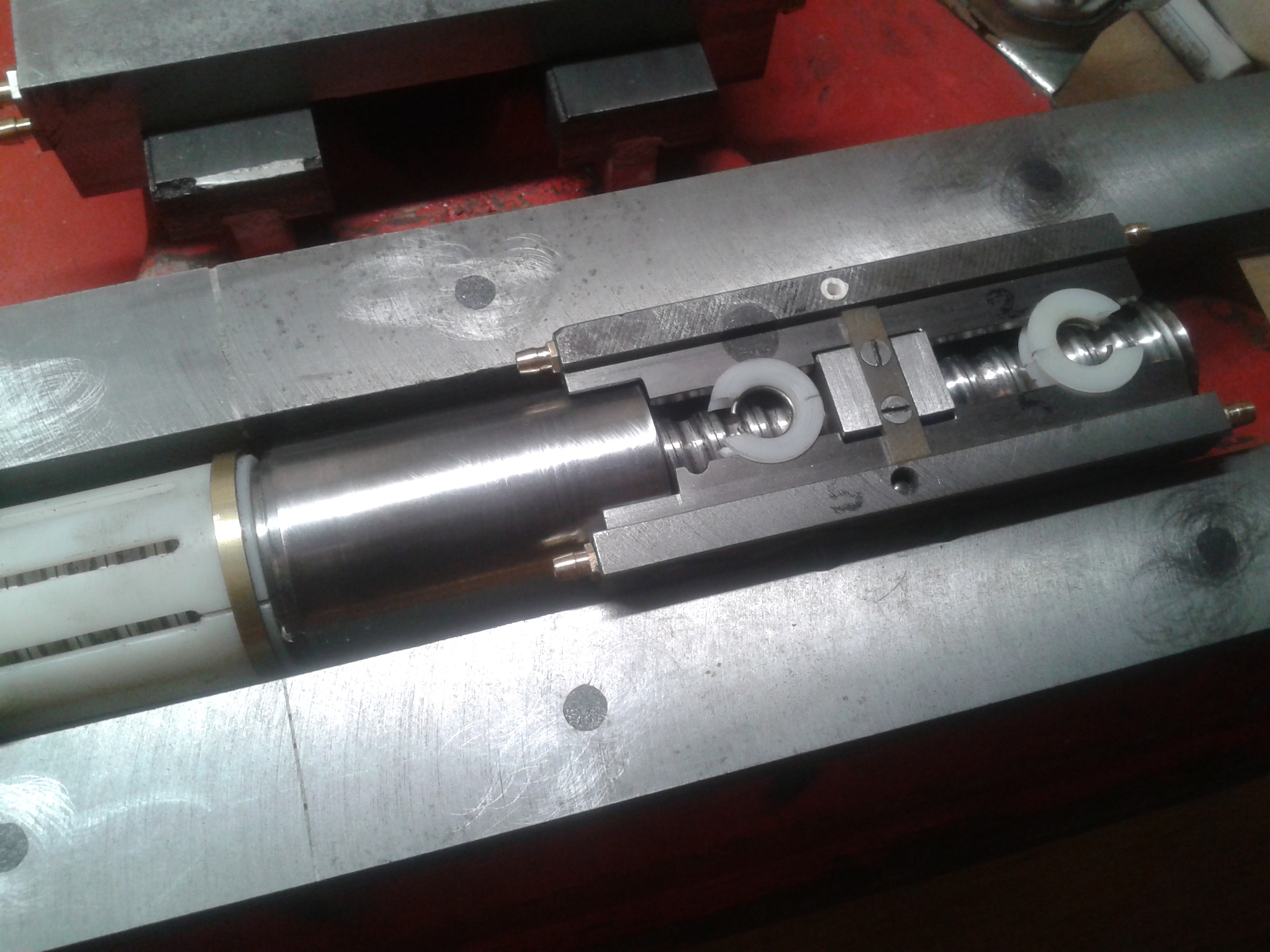

Ещё

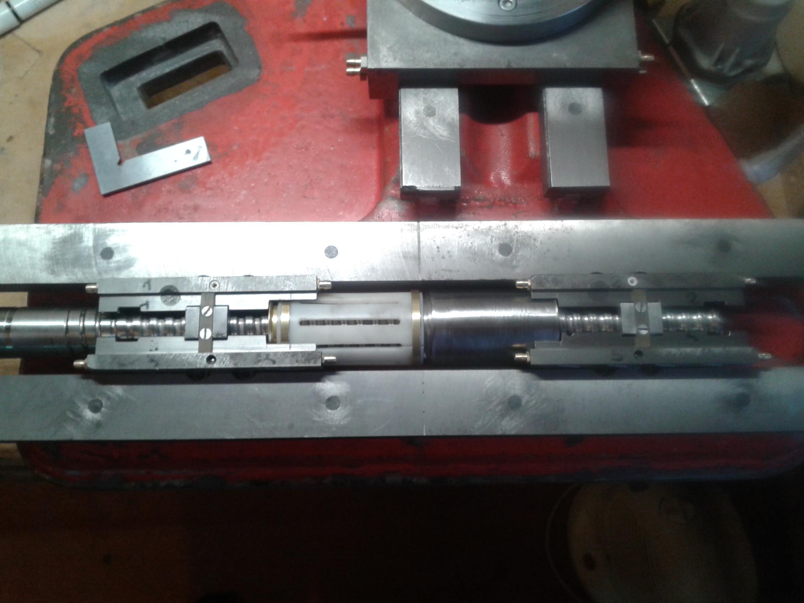

Сделал и установил винт- гайку на колону . По станку из основного остается каретка на колону и стол под переднюю и заднюю бабки.Под гайкой полость для масла

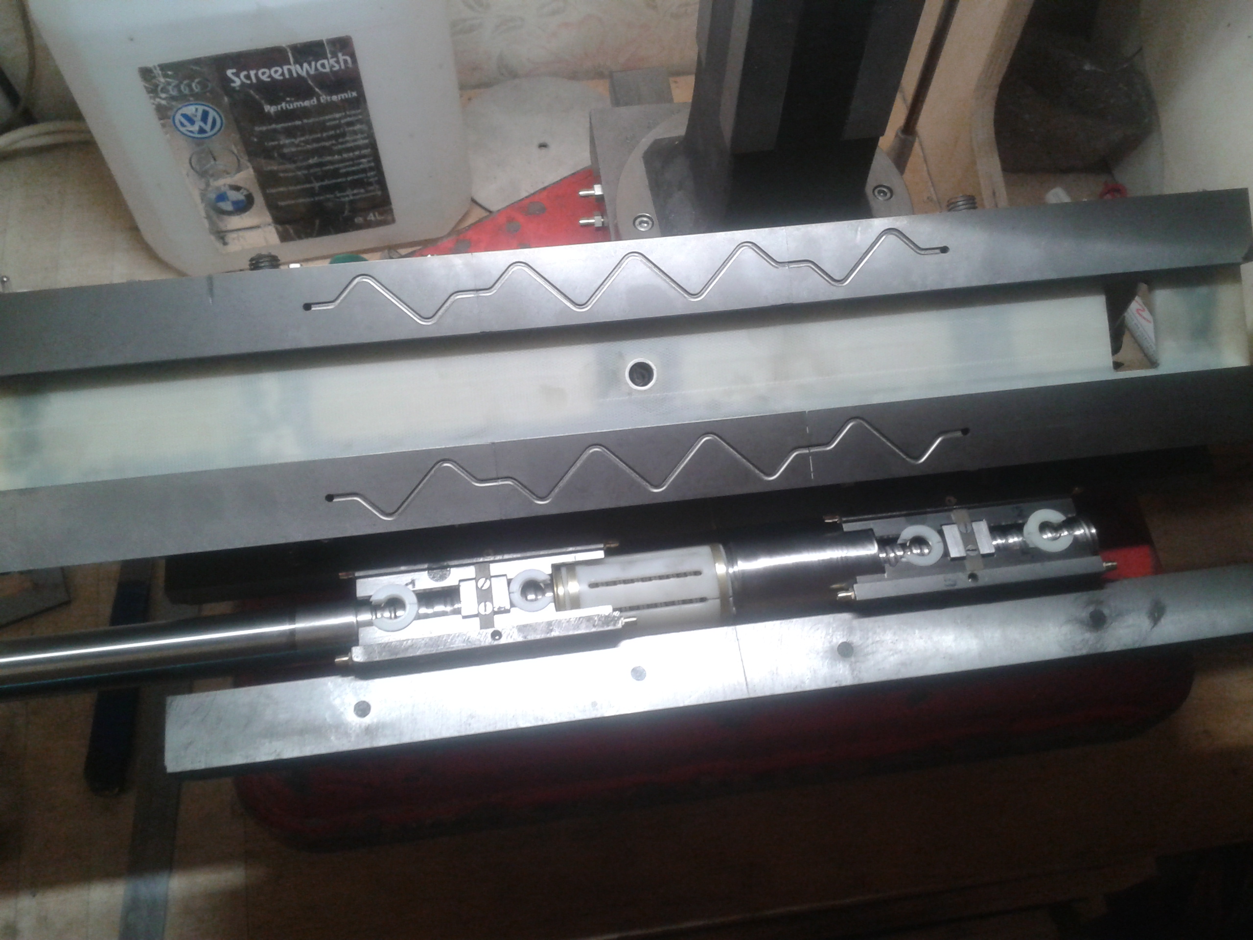

Установил "коньки"- направляющие стола . Одна сторона плавает и будет подпружинена,вторая жестко соединена с шпильками в опорных блоках (через капролоновую втулочку с натягом ,на всякий пожарный ,вдруг чего то не понравится в результате).Направляющие по горизонту и вертикальной плоскостям разделил,так удобно для первого станка и подгонять и разбирать легче.Призма круто конечно ,но я не в состоянии и не в этом станке,просто закладные другие и в форме изменить шу-шуть. Опыт уже будет и многие вещи, такие как привода и прочее , можно будет делать по другому. На неделе пильну стол,руки чешутся :hehehe: пока все будут водку пьянствовать буду толи пришабривать ,толи притирать...посмотрим

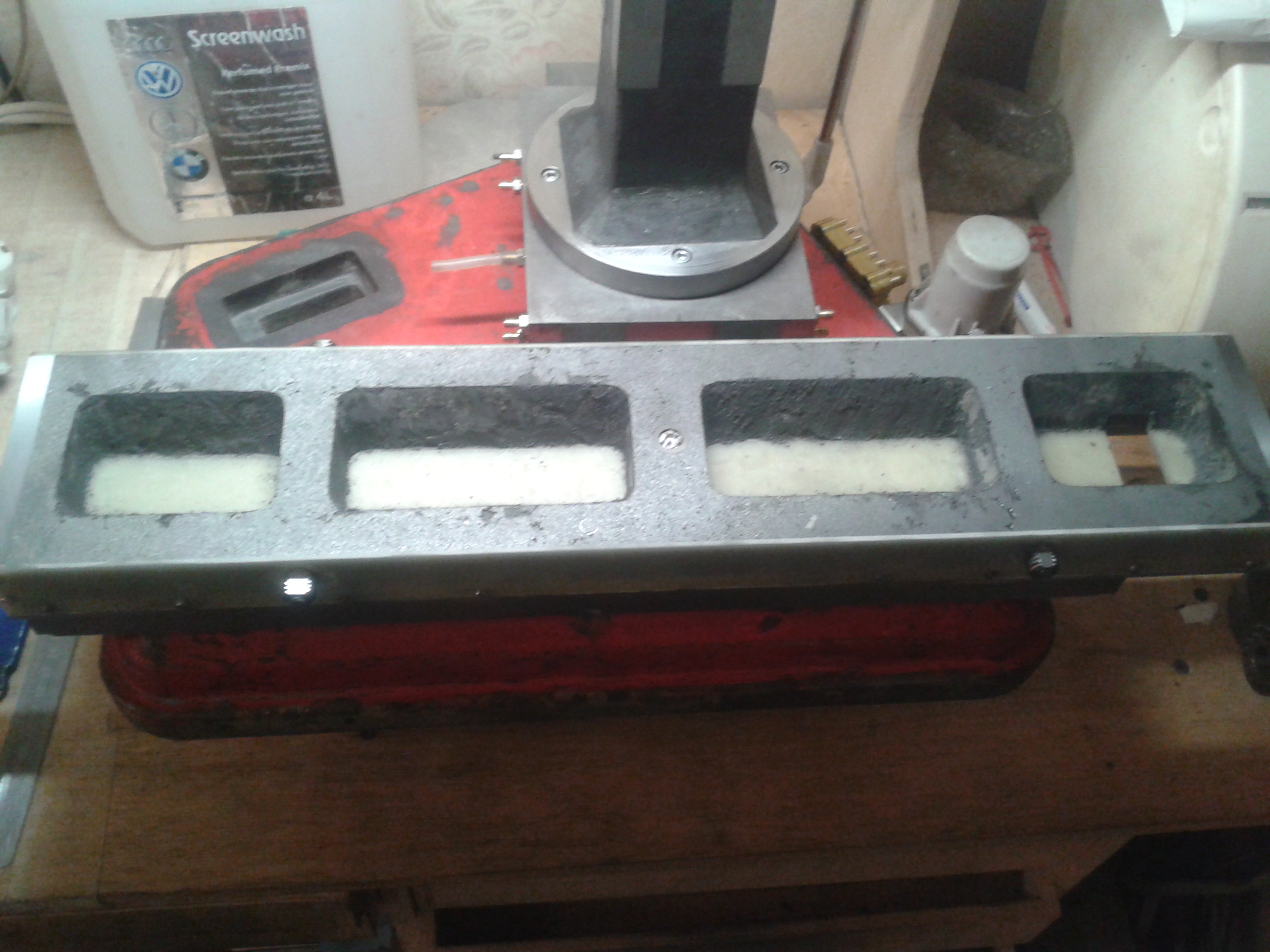

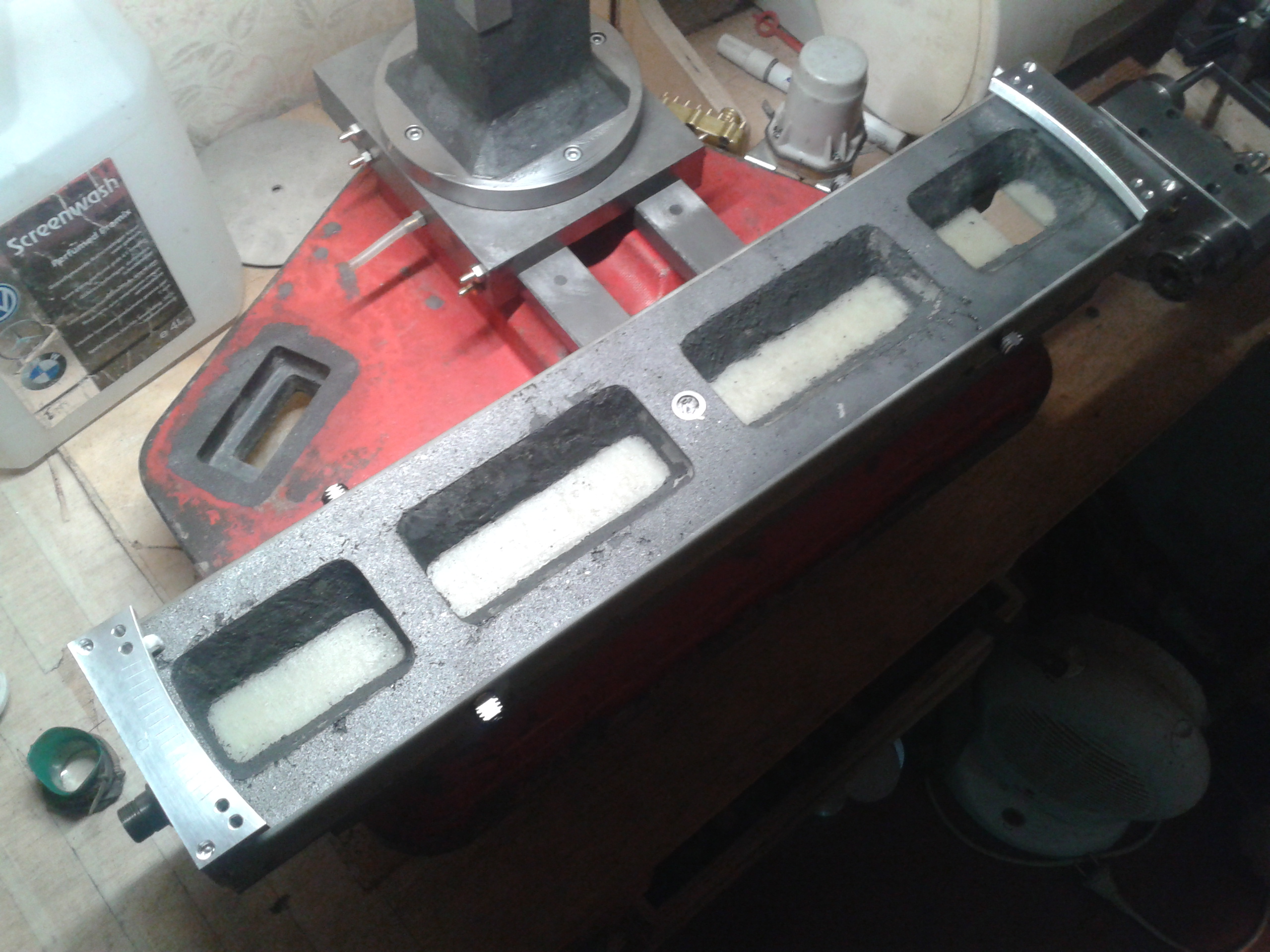

Привет всем. Поставил пружины,сегодня же пильнули мне стол .

Поставил индикатор на месте шлиф камня и " прокатил по контрольной полоске",из под фрезы примерно в 5 микрушек(соточный индикатор дрожит),главное что волны нет . Фрезерный станок в порядке :D ,меньше руками махать.Проверял на длине 150мм.При давлении рукой(15-20 кг) перпендикулярно оси перемещения стола есть отклонение в сотку.Пока спишу на не жесткость системы(стол - направляющие),после доводки будет меньше.Контрольной -эталонной поверхности нет.

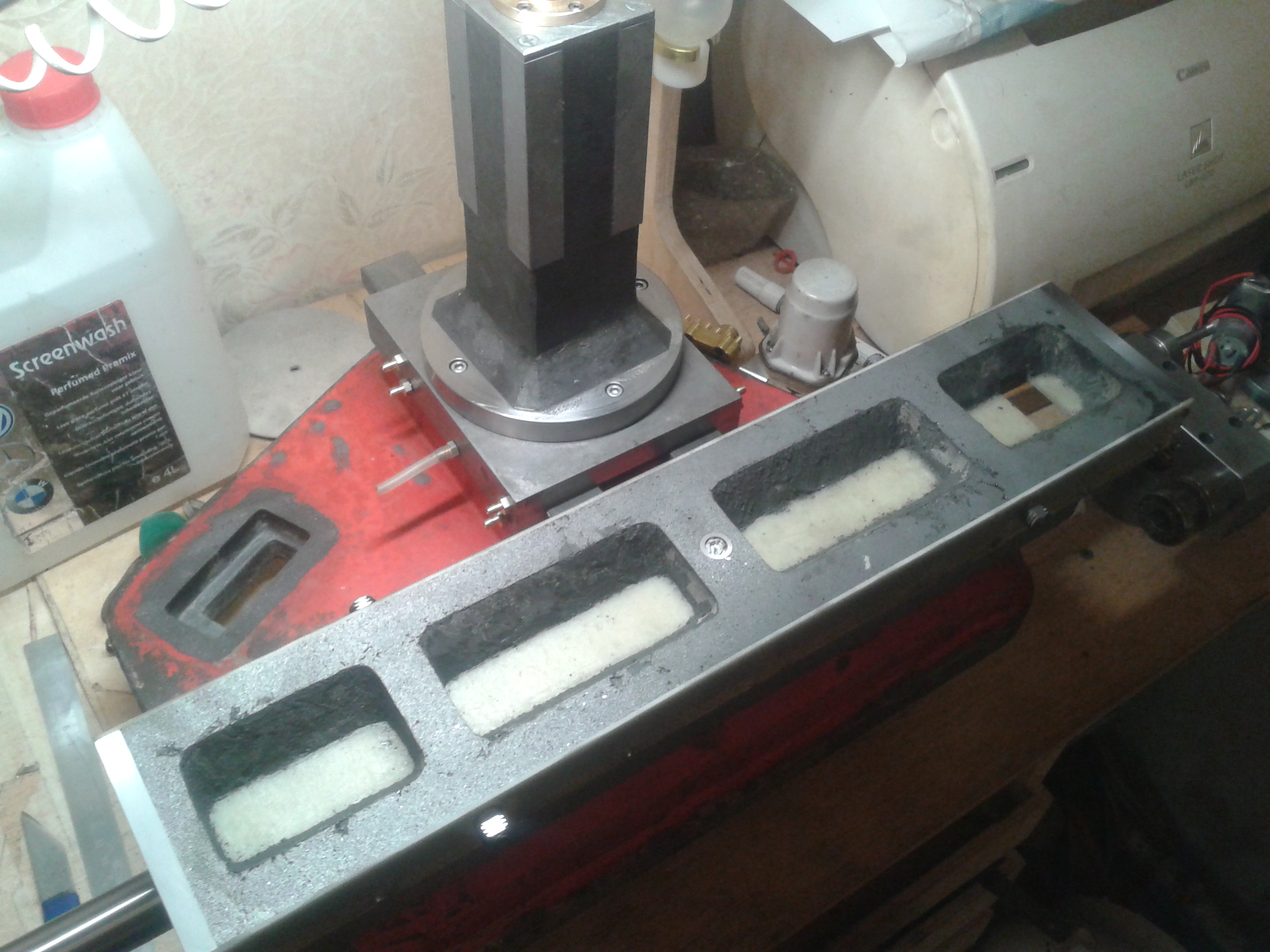

Сегодня тоже не ленился..мелочи на самом деле очень много еще предстоит изготовить.
