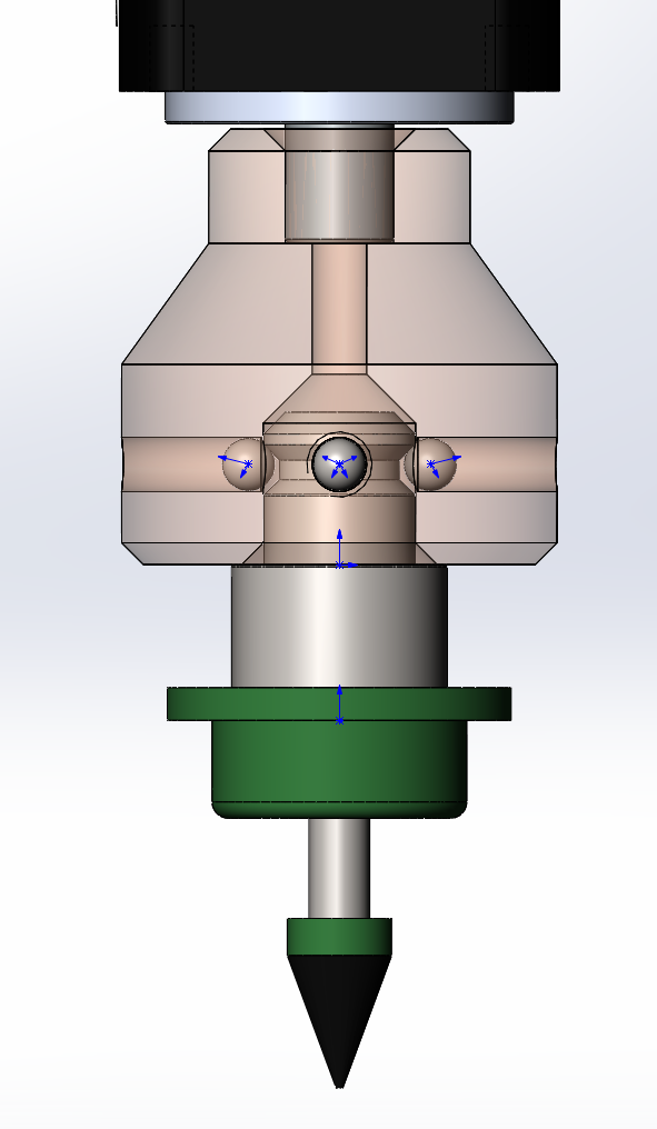

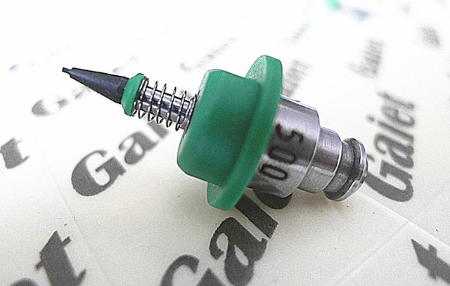

Кстати на счет сопел и автоматической смены, я разработал на базе сопел Juki (шарики подтянуты пружинками)
Так как уровень питателей и монтируемой платы будет совпадать, думаю применить пневмо цилиндры с вазвратной пружиной для перемещения сопел по Z.

Сообщения: 11731
Re: SMD раскладчик для СтепМастеров
А получится потом программно управлять этим пневмоцилиндром?
Получится менять сопла? Получится позиционировать деталь над камерой в плоскости фокуса с учетом толщины компонента?
На счет фиксации сопла - у меня ее нет. Хватает трения резиновой муфты.

mcmega
Сообщения: 41
Зарегистрирован: 10 июн 2013, 20:00
Репутация: 4
Откуда: Беларусь
Сообщение mcmega »
Программно думаю да, там все просто, есть воздух - 1 положение, нет воздуха - второе, т.е. используется простой выход (есть/нет сигнал).
На счет высоты для фокусировки я не думаю что если поставить более-менее нормальную камеру, разница в 2-3мм скажется на фокусировку.
Но все равно, пока идет комплектуха, это пока что только наброски. По факту буду конечно смотреть что как получается.
Сообщения: 11731
mcmega писал(а):Программно думаю да, там все просто, есть воздух - 1 положение, нет воздуха - второе, т.е. используется простой выход (есть/нет сигнал).
И у какой программы есть такой выход? Я ни одной не знаю.
mcmega писал(а):На счет высоты для фокусировки я не думаю что если поставить более-менее нормальную камеру, разница в 2-3мм скажется на фокусировку.
Ну, учитывая, что 2-3 мм это существенная доля от дистанции фокусировки - очень даже скажется.
К тому же - камера нужна для крупных элементов, а они обычно, толще 3 мм.
Может быть пневмопривод и хорошая идея...
Но когда ты будешь соплом лупить по ленте с деталями - можешь не сомневаться, что все открытые детали разлетятся дальше, чем видишь.
mcmega
Сообщения: 41
Репутация: 4
Откуда: Беларусь
Сообщение mcmega »
Для управления высотой по Z достаточно любого выхода из контроллера, в OpenPnP можно работать с булевыми данными, это и хочу здесь использовать.
А на счет высоты, в соплах уже учтен этот момент, там пружинка стоит и сопло само еще по высоте ходит в некоторых пределах (около 3-3,5мм), а за счет регулировки скорости подачи воздуха в цилиндр, можно изменять скорость перемещения.
https://ru.aliexpress.com/item/GOGO-Pin ... 312.eUMdak
Там есть видео работы.
Не хочу я целый канал занимать для сопел, потому что хочу мотор поставить для мини фрезера и диспансера пасты.
