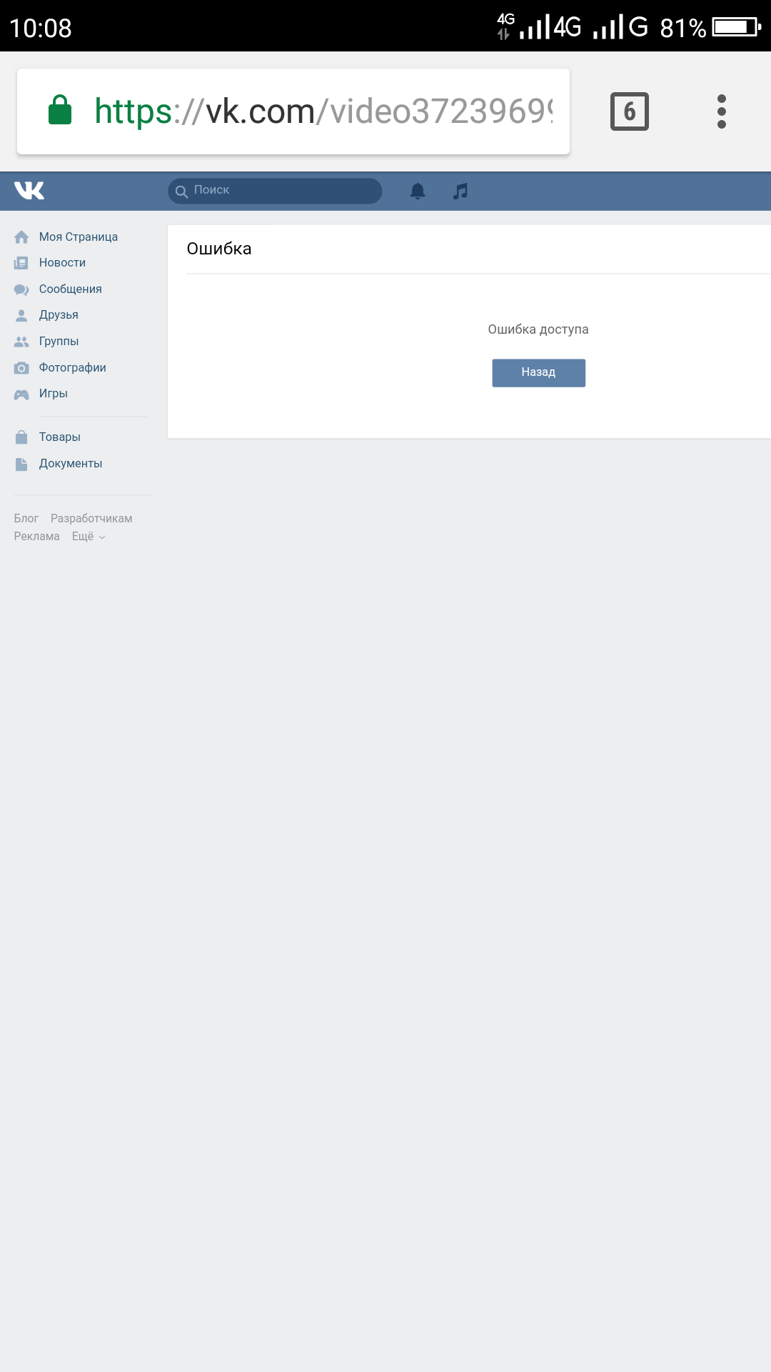

То, что у вас сделано в качестве направляющей - проживёт 3-4 часа, цепи пару-тройку недель. Думаю вы получили на видео, то, что от него хотели, большего он станка с такими комплектующими, вряд ли добиться.
Тренировочный станок. Но это хороший опыт.
Конкретнее, было вот это по первой ссылке
Screenshot_2017-10-16-10-08-33.png (6408 просмотров) <a class='original' href='./download/file.php?id=122246&mode=view' target=_blank>Загрузить оригинал (60.46 КБ)</a>
