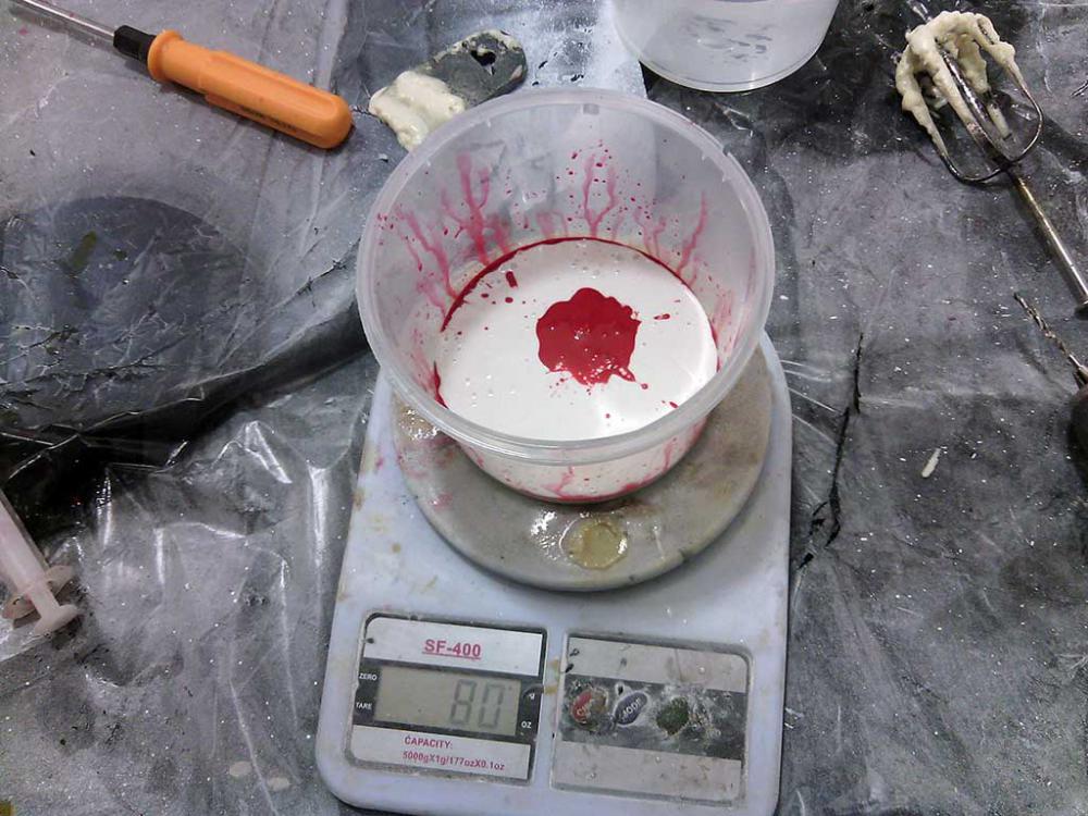

Орбитальный миксер для двухкомпонентных смол и силиконов, в т.ч. высокой вязкости.
Чертежи, фото, видео станка:
1r.jpg (12790 просмотров) <a class='original' href='./download/file.php?id=120695&mode=view' target=_blank>Загрузить оригинал (76.96 КБ)</a>
2r.jpg (12790 просмотров) <a class='original' href='./download/file.php?id=120696&mode=view' target=_blank>Загрузить оригинал (110.46 КБ)</a>
3r.jpg (12790 просмотров) <a class='original' href='./download/file.php?id=120697&mode=view' target=_blank>Загрузить оригинал (98.87 КБ)</a>
4r.jpg (12790 просмотров) <a class='original' href='./download/file.php?id=120698&mode=view' target=_blank>Загрузить оригинал (93.25 КБ)</a>
Примеры изделий (фото):
12.jpg (12784 просмотра) <a class='original' href='./download/file.php?id=120699&mode=view' target=_blank>Загрузить оригинал (118.38 КБ)</a>
22.jpg (12784 просмотра) <a class='original' href='./download/file.php?id=120700&mode=view' target=_blank>Загрузить оригинал (80.04 КБ)</a>
Ориентировочный бюджет:
тыщ 30
Разработан года 3 назад, все это время работает и приносит пользу. Одна из главных фишек - смешивание компонентов без воздуха, т.е. альтернатива вакуумированию. Также выгоняет из смеси лишнюю воду.
Работает по принципу, описанному здесь: http://www.thinkyusa.com/commentary/jiten-kouten.html
Привод корзин от осн. оси - через круглый полиуретановый ремень.
Сейчас планирую изменить конструкцию коромысла для уменьшения веса и увеличения жесткости, уменьшить корзины, заменить ролики и ПУ ремень на более толстый. Плюс добавить крышу.

Я сомневаюсь, что "пьяной бочкой" можно смешать вязкие силиконы с одновременным удалением воздуха из смеси.
NKS писал(а):а не подойдёт ли такая штуковина для похожего применения, но в более скромных масштабах
Так это другой принцип смешивания. В моем варианте смешивание происходит с помощью переменного ускорения большой величины без применения лопаток/крыльчаток/мешалок.

Да наверное можно, но есть мешалки проще, типа дисковых.
Однако если в компонентах изначально есть подмешанные воздушные пузыри, то они там так и останутся, если не отвакуумировать, а это не всегда получается хорошо. Был у нас силикон с вязкостью 20000СПз. После всяких дисковых мешалок все равно как-то попадал воздух в смесь. При дегазации в вакуумной камере силикон начинал ускоренно полимеризоваться. Помог только вот вышеописанный миксер.

Пьяная бочка перемешивает исключительно силой гравитации. По сути - усовершенствованная бетономешалка. Из-за этого объемы существенно меньше бочки не будут нормально перемешиваться.
У ТС в миксере, как я понял, на смесь воздействуют одновременно центростремительное и кориолисово ускорение, причем они могут быть достаточно большими. Поэтому можно эффективно мешать малые объемы. И заодно выгонять воздух.
Argon-11, вопрос - на каких оборотах работает мешалка?
Argon-11
Сообщения: 1955
Репутация: 461
Re: Орбитальный миксер
Сообщение Argon-11 »
Сергей Саныч писал(а):Argon-11, вопрос - на каких оборотах работает мешалка?
Разгоняли основную до 600rpm, но чем выше обороты, тем выше требования к балансу, иначе сильные биения. Снизили до 250 от греха...
Вторичные - с редукцией в 2 раза от основной.

Argon-11 писал(а): Вторичные - с редукцией в 2 раза от основной.
А этот коэффициент редукции интересно должен быть именно 2 или это не особо важно для результата?
Argon-11
Сообщения: 1955
Репутация: 461
Думаю, в каких-то пределах будет одинаковый результат. Я подсмотрел это соотношение вроде у китайцев и сделал аналогично. Наверное можно как-то рассчитать, но проще менять шкивы )

А средний радиус примерно какой? Имеется в виду расстояние от оси вращения коромысла до центра дна корзины.
Argon-11
Сообщения: 1955
Репутация: 461
примерно 250мм
Ясно. То есть размах коромысла более полуметра? Мне показалось, что раза в два поменьше.
Argon-11
Сообщения: 1955
Репутация: 461
Это оптический обман )
Корзины - под трехлитровые ведра. На последних двух фото 1л банка, вставляем в корзину через переходник.
