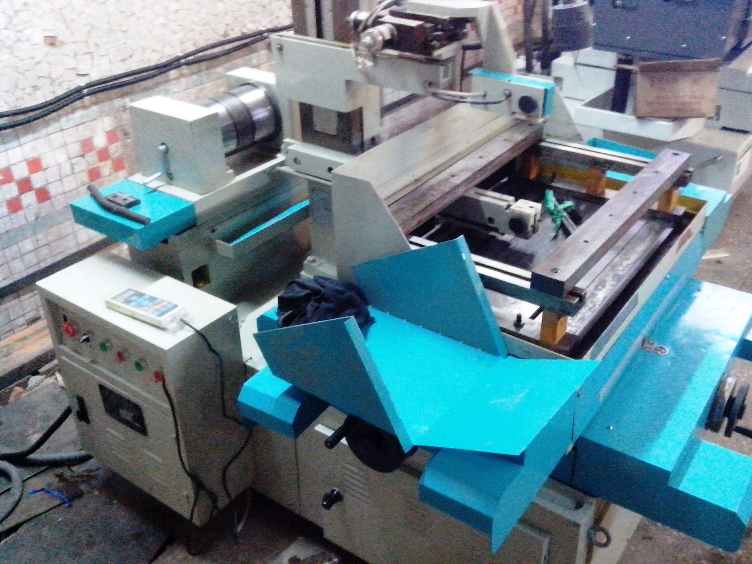

Написал проверить, ответит кто или нет. Тема год назад велась. К нам, это Брянская обл., г.Унеча

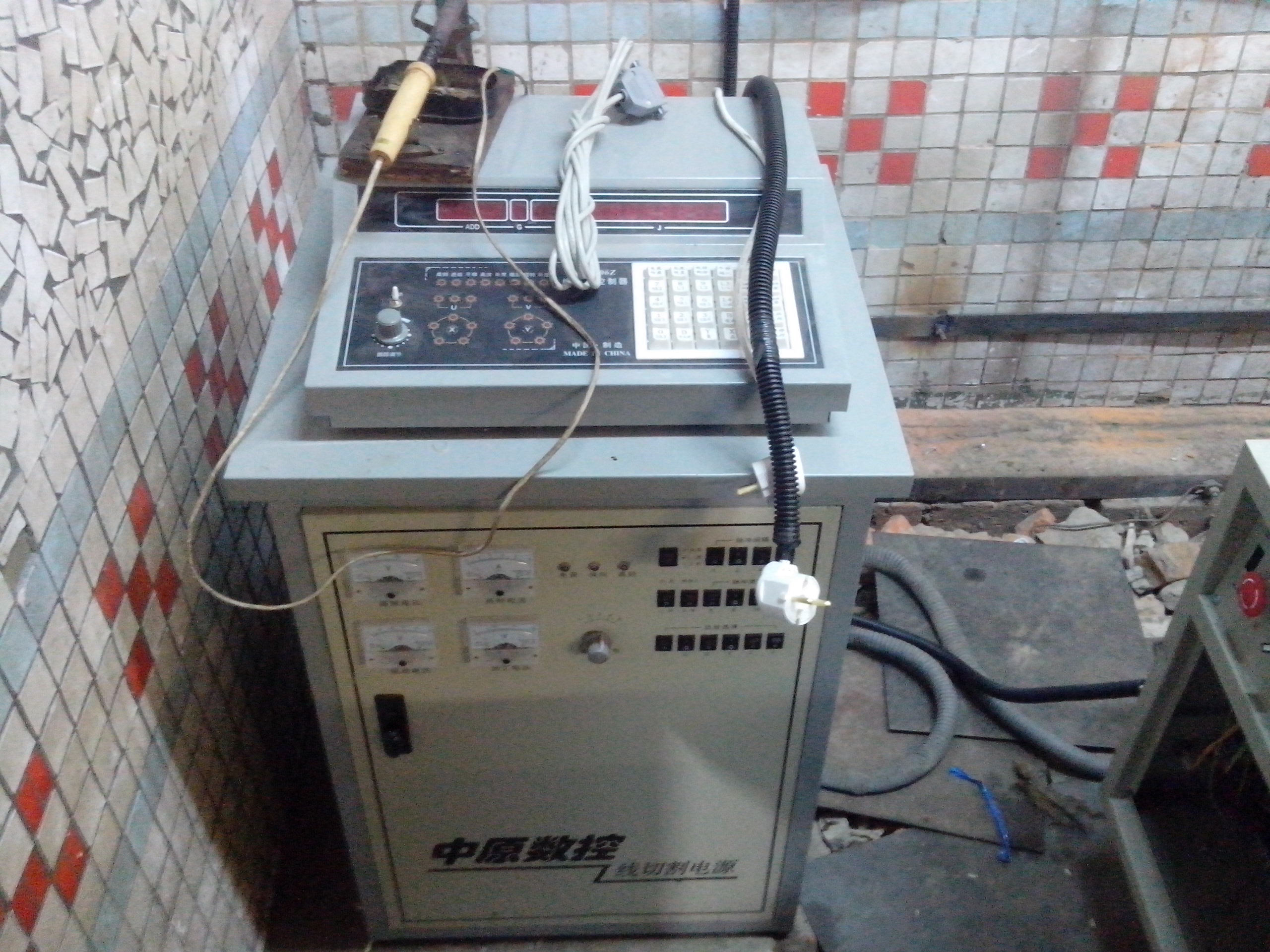

Вот наш станок, если можно посмотрите, чего не хватает, что нужно докупить. И если мы все докупим, во что нам обойдется Ваш приезд, настройка станка (запуск) и обучение нашего работника. Или отправьте мне на почту Ваши контакты (телефон или хоть эл.почту), поговорим нормально.

Сообщения: 34042
Re: Модернизация DK7740 электроэроз. проволочновырезной
AlexKSK писал(а):чего не хватает, что нужно докупить.
Вроде все есть.
AlexKSK писал(а):И если мы все докупим, во что нам обойдется Ваш приезд, настройка станка (запуск) и обучение нашего работника.
Цена билета самолета будет как цена пол станка. И этот станок с этим калькулятором мы не запустим. У себя мы этот калькулятор выбрасывали и ставили специальную плату стоимостью под 400баксов.

Сообщения: 34042
Мы купили себе оборудование и его запускаем. Заказов других много, времени мало - потому не поедим в Москву.
В Москве куча фирм которые продают/ремонтируют и запускают такие станки. И некоторые типо их изготавливают в России, например эта фирма http://meatec.ru/catalog/provolochno-vyreznye-stanki/
