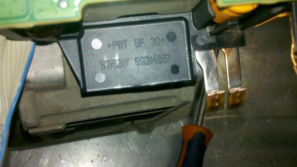

попал в руки консольный маятник от Дукати
км.jpg (18688 просмотров) <a class='original' href='./download/file.php?id=42312&mode=view' target=_blank>Загрузить оригинал (22.24 КБ)</a>
параллели, перпендикуляры,жёсткость,лёгкость,игольчатые подшипники...
имеется и второй похожий, от хонды. следующей зимой может и приступлю...;)

поскольку пока не очень понимаю,то ли в "электронику писать, то ли в "двигатели" , то ли в "станки",а устройство вероятно будет применено на роль привода к манипулятору то напишу здесь...
проект не горит, пока это подготовка к "выпуску пара"
имеется фрагмент электрической рулевой рейки от неустановленного легкового автомобиля
рейка8.jpg (18465 просмотров) <a class='original' href='./download/file.php?id=46575&mode=view' target=_blank>Загрузить оригинал (43.1 КБ)</a>
рейка7.jpg (18465 просмотров) <a class='original' href='./download/file.php?id=46576&mode=view' target=_blank>Загрузить оригинал (36.24 КБ)</a>
рейка6.jpg (18465 просмотров) <a class='original' href='./download/file.php?id=46577&mode=view' target=_blank>Загрузить оригинал (40.41 КБ)</a>
рейка5.jpg (18465 просмотров) <a class='original' href='./download/file.php?id=46578&mode=view' target=_blank>Загрузить оригинал (56.01 КБ)</a>
рейка4.jpg (18465 просмотров) <a class='original' href='./download/file.php?id=46579&mode=view' target=_blank>Загрузить оригинал (46.8 КБ)</a>
рейка3.jpg (18465 просмотров) <a class='original' href='./download/file.php?id=46580&mode=view' target=_blank>Загрузить оригинал (51.43 КБ)</a>
а это от мерседеса CLS , копрпус акпп и рейки из магниевого сплава, болты этих узлов из алюминиевого сплава , а подшипник в рейке китайский....
рейка2.jpg (18465 просмотров) <a class='original' href='./download/file.php?id=46581&mode=view' target=_blank>Загрузить оригинал (51.78 КБ)</a>
рейка1.jpg (18465 просмотров) <a class='original' href='./download/file.php?id=46583&mode=view' target=_blank>Загрузить оригинал (55.96 КБ)</a>
мотор там типа BLDC,имхо, на сборку драйвера инфы с хода не нашлось.
корпус мотора отсоединяется от плиты подшипника и может поворачиваться в пазах для натяжения ремня градусов на 6-7 примерно.
Вопрос :
1. городить иной мотор типа 110 шаговика
мотор1.jpg (18465 просмотров) <a class='original' href='./download/file.php?id=46587&mode=view' target=_blank>Загрузить оригинал (34.48 КБ)</a>
или подобрать драйвер и энкодер к имеющемуся( датчик положения ротора я демонтировал, энкодер есть куда прикрепить) . ?
другой мотор - механические заморочки, имеющийся непонятно какое напряжение способен выдержать..ну, вольт 50 - 80 то точно, но токи пиковые будут всё равно под 100 ампер ...
какая будет система управления для 3х "коленчатого" (пока )манипулятора пока не решил, но это не основной вопрос пока, как я понимаю...
