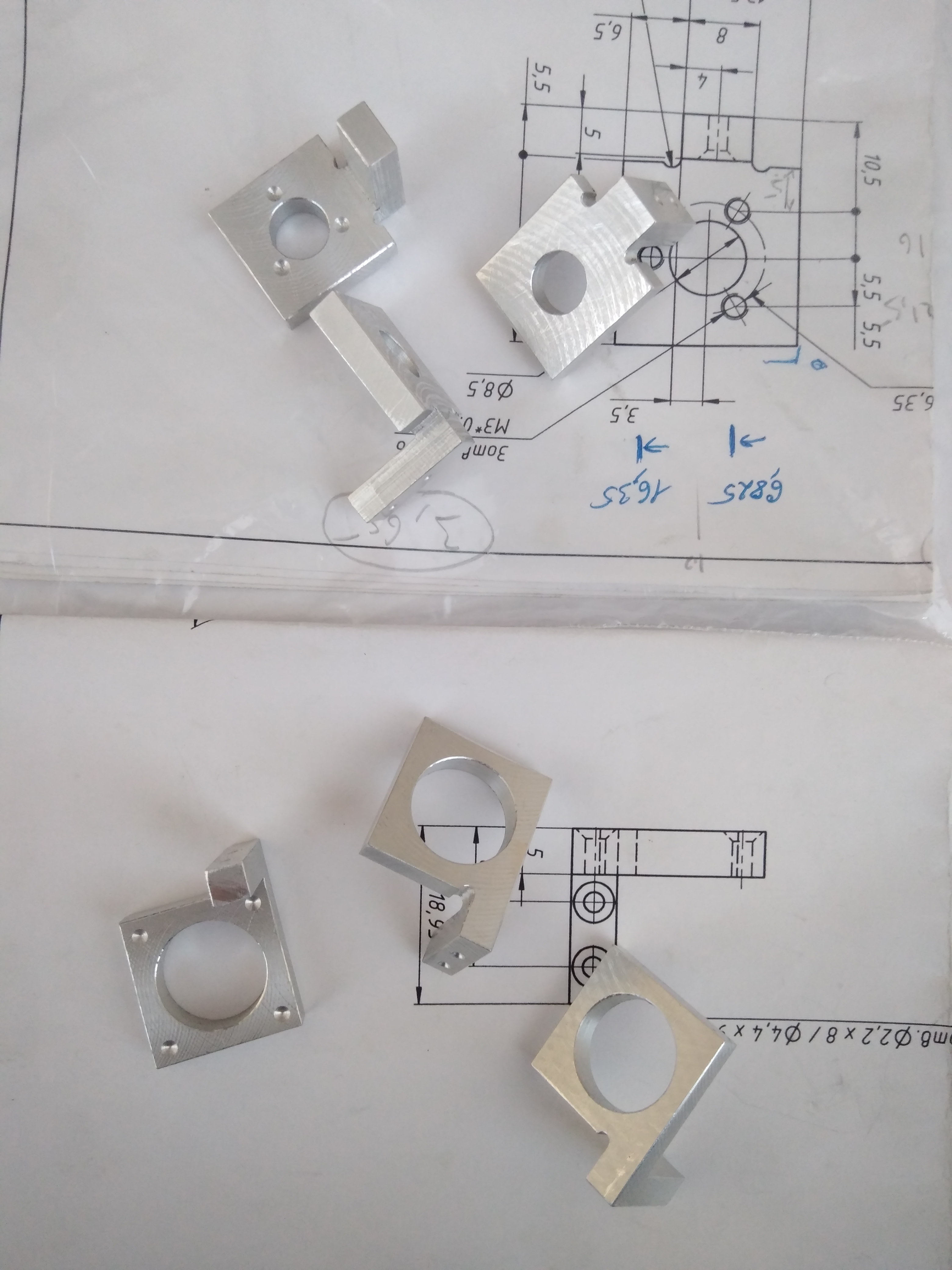

Кронштейны для моторов
IMG_20170314_162910.jpg (5523 просмотра) <a class='original' href='./download/file.php?id=106677&mode=view' target=_blank>Загрузить оригинал (2.14 МБ)</a>

Понял что в таких мелких сборках при прорисовке в 3D нужно винты прорисовывать. Я вот что то не учел их длинны и немного попал...
Сообщения: 5886
Re: Хочу сделать микрометрический 3-х осевой столик.
MegaElektronik писал(а):Понял что в таких мелких сборках при прорисовке в 3D нужно винты прорисовывать. Я вот что то не учел их длинны и немного попал...
Это и в немелких тоже... по крайней мере первые 10 раз.
Иначе легко могут оказаться один над другим, пересекаться внутри деталей итп :)

Допустил один косяк... Эксцентрик концевика пересекается с кронштейном соседней оси. Пришлось пару мм кронштейна убрать, благо есть куда.
А так работает!
