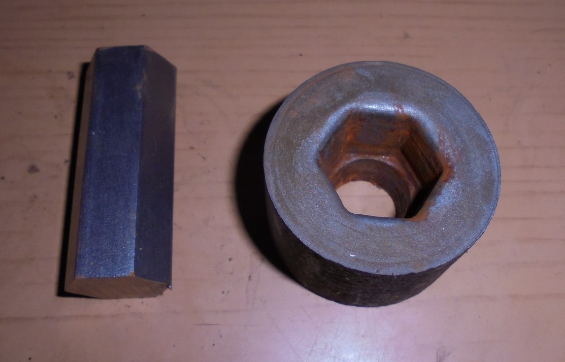

Пробуем просто "грызть" 45-50А 1 час (без контроля зазора)
DSC03477 (Копировать).JPG (4845 просмотров) <a class='original' href='./download/file.php?id=57897&mode=view' target=_blank>Загрузить оригинал (219.36 КБ)</a>
NKS
Сообщения: 2464
Репутация: 1233
Откуда: Волгоград
Re: Восстановление 4Б723М копировально-прошивочный
Сообщение NKS »
aftaev писал(а):Пробуем просто "грызть" 45-50А 1 час (без контроля зазора)
А что за сталь?
NKS писал(а):А что за сталь?
То что под руку попалась :) Наверно Ст3
По теории 50А не должно было так быстро грызть при диаметре примерно 20мм ;)

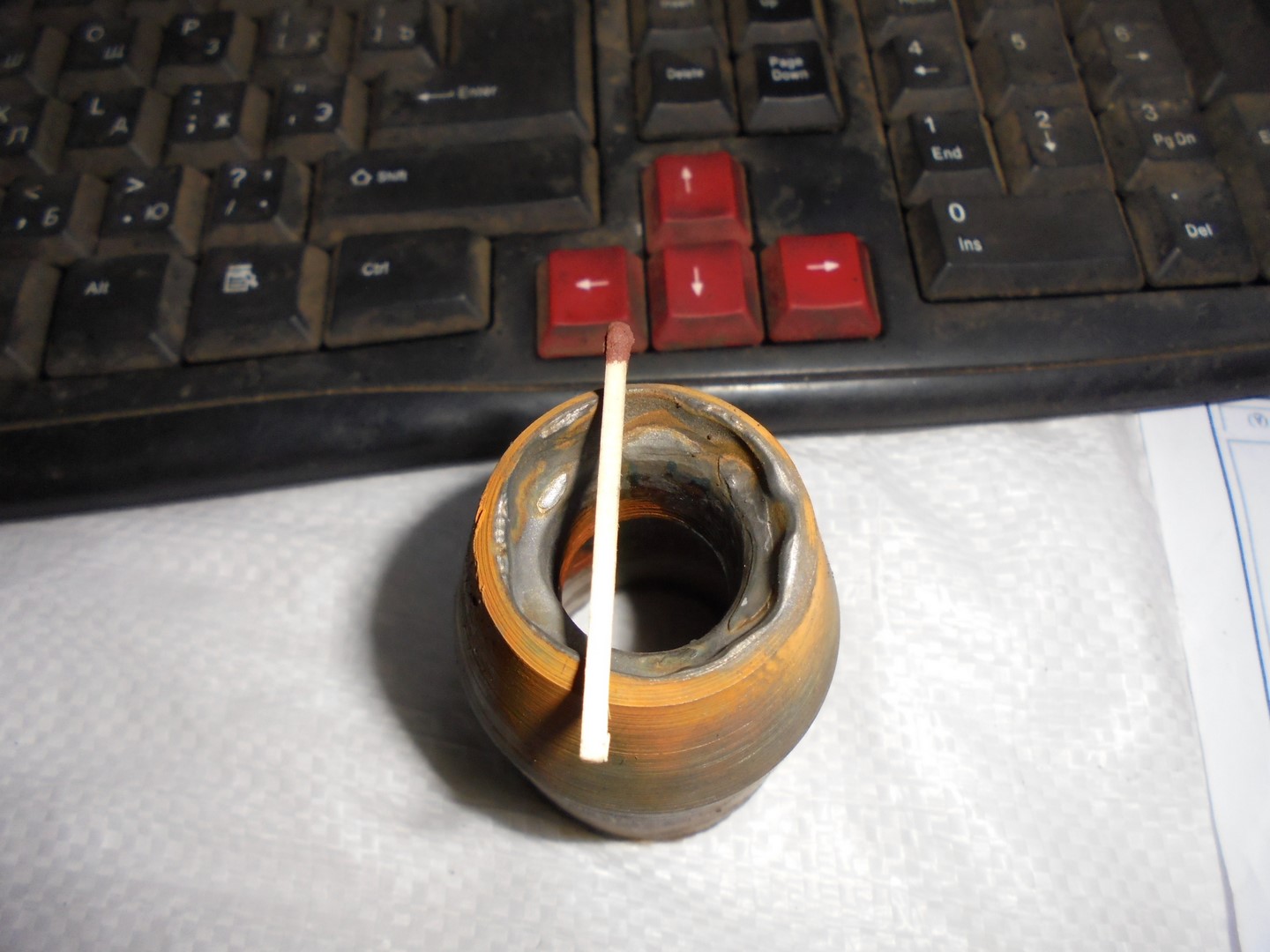

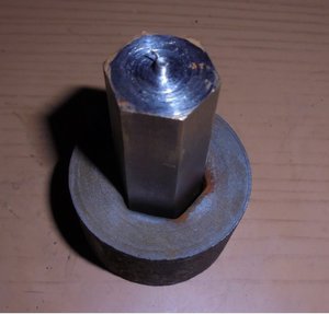

Второй опыт по лучшее. С электрода слезла краска(защитное покрытие) потому съело метал там где не нужно.
Так же 50А 12v. Прогрызли глубину 16мм.

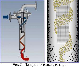

Электролит фильтруется 3мя фильтрами. Грубый -> 10мкм -> 5мкм. Через полчаса работы фильтр 5мкм разорвало давлением, после того как он забился :hehehe:
Эт сколько фильтров нужно иметь :hehehe:

aftaev писал(а):Электролит фильтруется 3мя фильтрами. Грубый -> 10мкм -> 5мкм. Через полчаса работы фильтр 5мкм разорвало давлением, после того как он забился :hehehe:
Чот я на колбы твоих фильтров глянул, как то не внушают доверия. Аварийный сброс давления есть?
NKS писал(а):Аварийный сброс давления есть?
Есть перед фильтрами обратно в бак.

А покажи что от фильтра осталось? Может в микроскоп глянешь какой фракцией забился. Вдруг дополнительный на 10мкм поможет.
NKS писал(а):А покажи что от фильтра осталось?

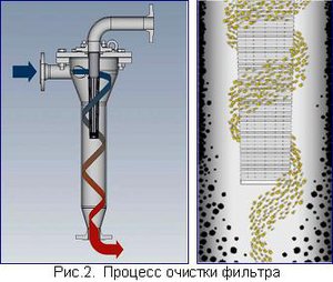

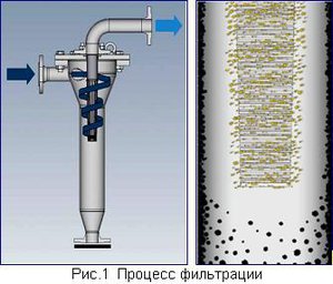

В мусорке уже. Сплющило его и волокна порвало. Для фильтрации нужно делать нечто циклона, отстойника и потом кучу фильтров. С фильтрами решим по ходу пьесы, сейчас важнее научиться зазор держать ;)
NKS
Сообщения: 2464
Репутация: 1233
Откуда: Волгоград
Сообщение NKS »
Циклон подумался изначально. Но я лично, не знаю как жидкостями он реализуется. Строил только воздушник.
