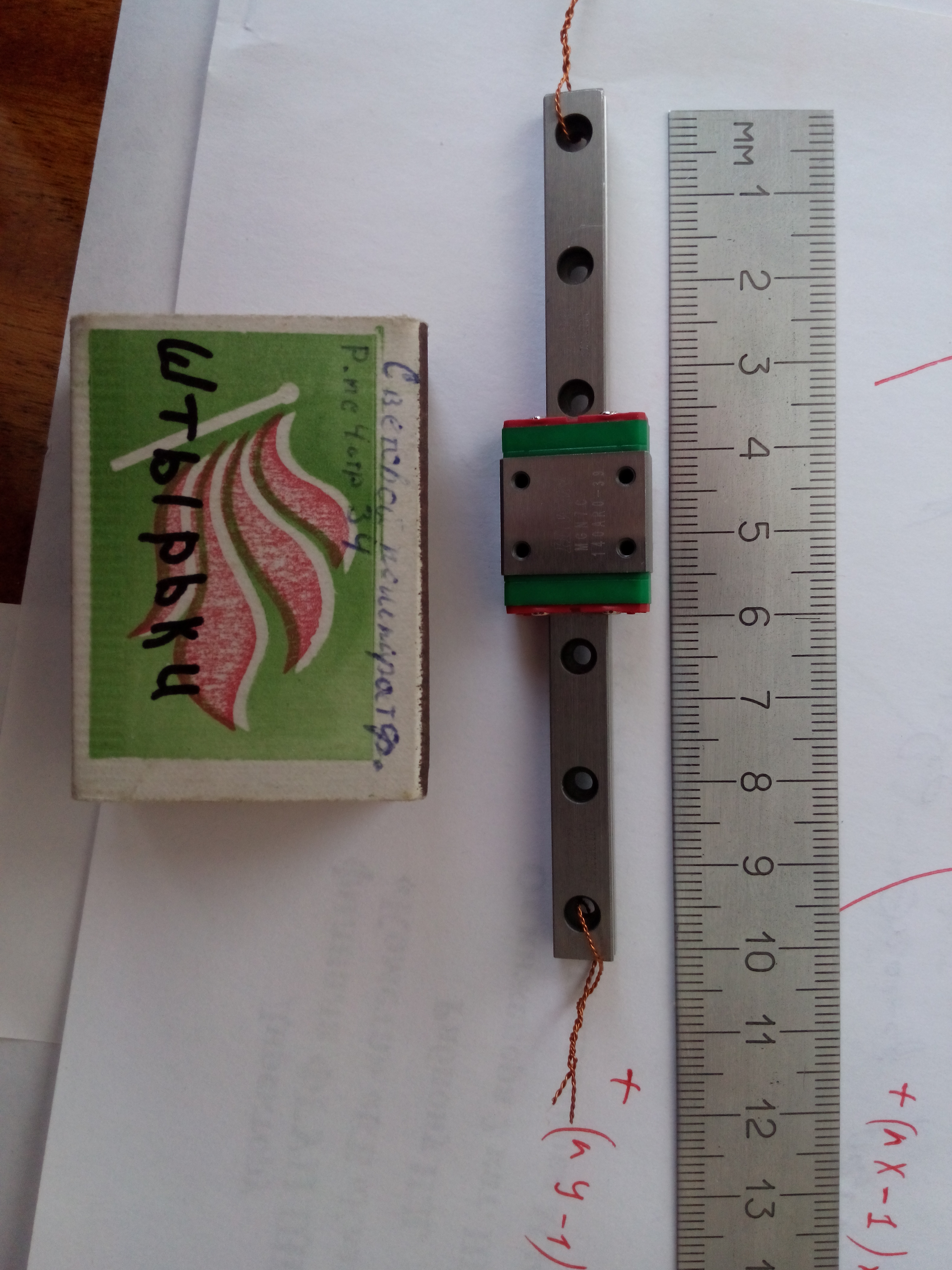

Хочу сделать микрометрический 3-х осевой столик.
Re: Хочу сделать микрометрический 3-х осевой столик.
Nick писал(а):Ты бы линейку и/или зажигалку рядом положил, чтобы можно было размер оценить
Коробок спичечный :)
Сообщение MegaElektronik »
Ширина рельса 7 мм, длинна 100 мм.
Ширина каретки 17 мм, длинна 22 мм.
Вообще мне казалось они должны быть чуть больше... по ощущениям.
Фото, так фото...
С коробком? Да не вопрос! И линейку...
Тольфото на телефон, а он перспективу сильно корежит.
