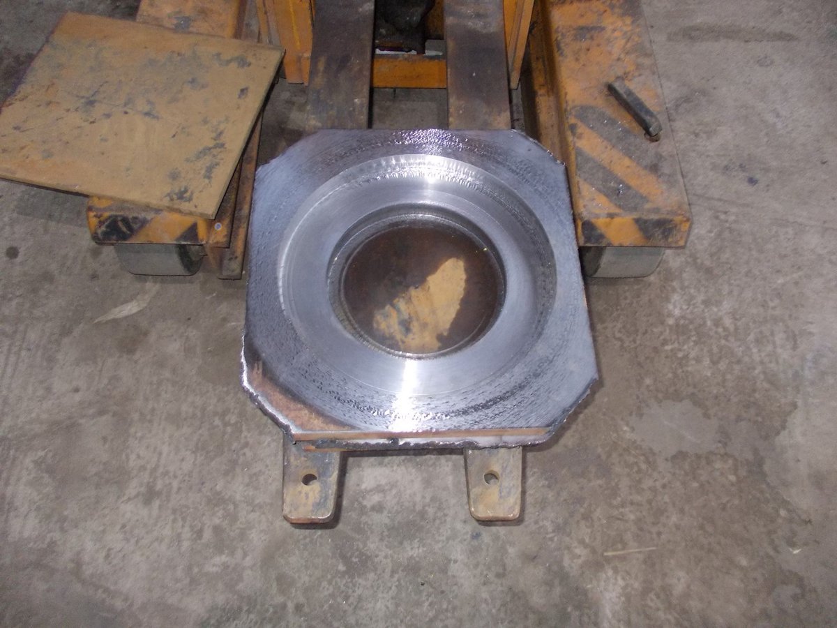

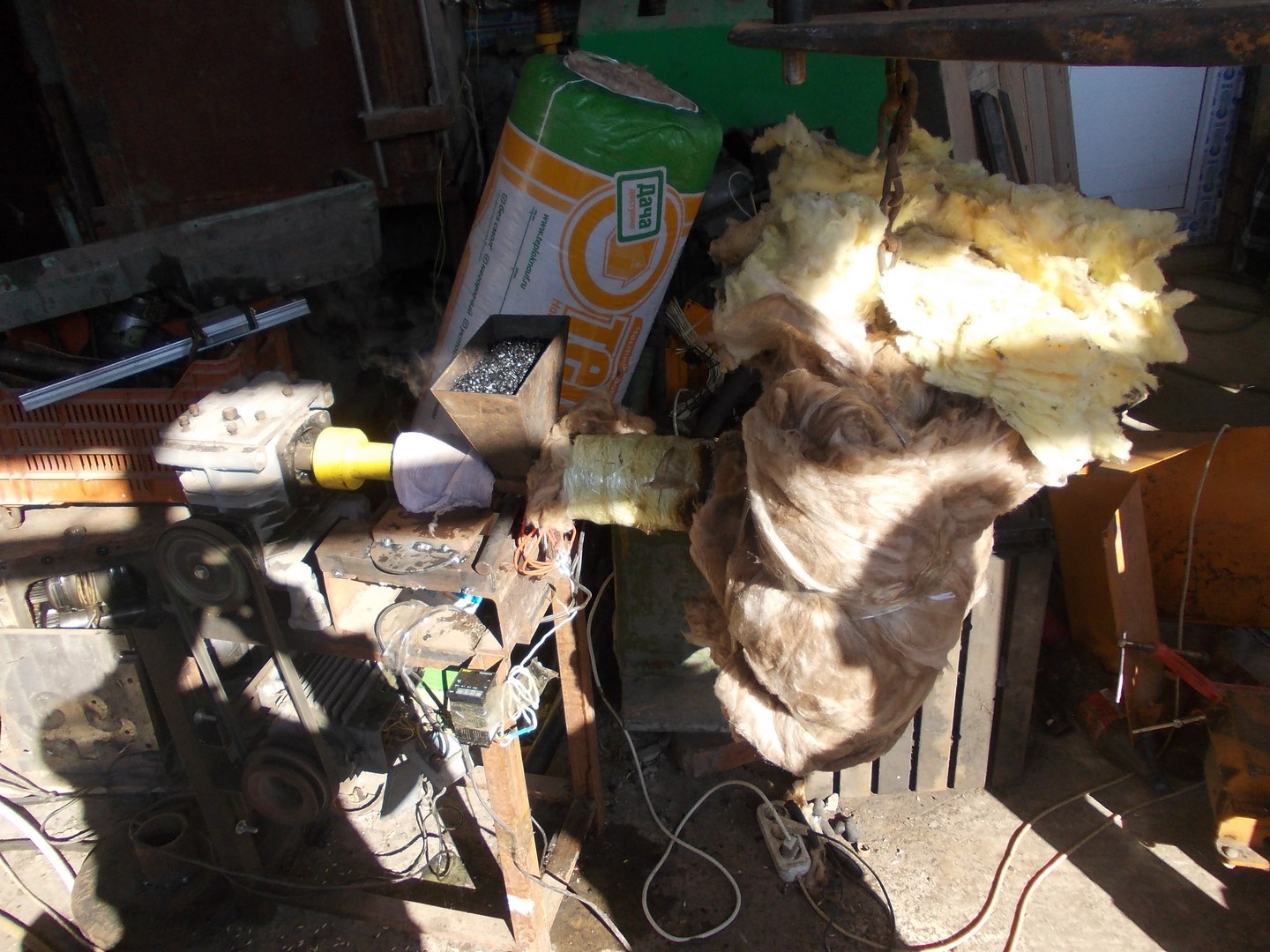

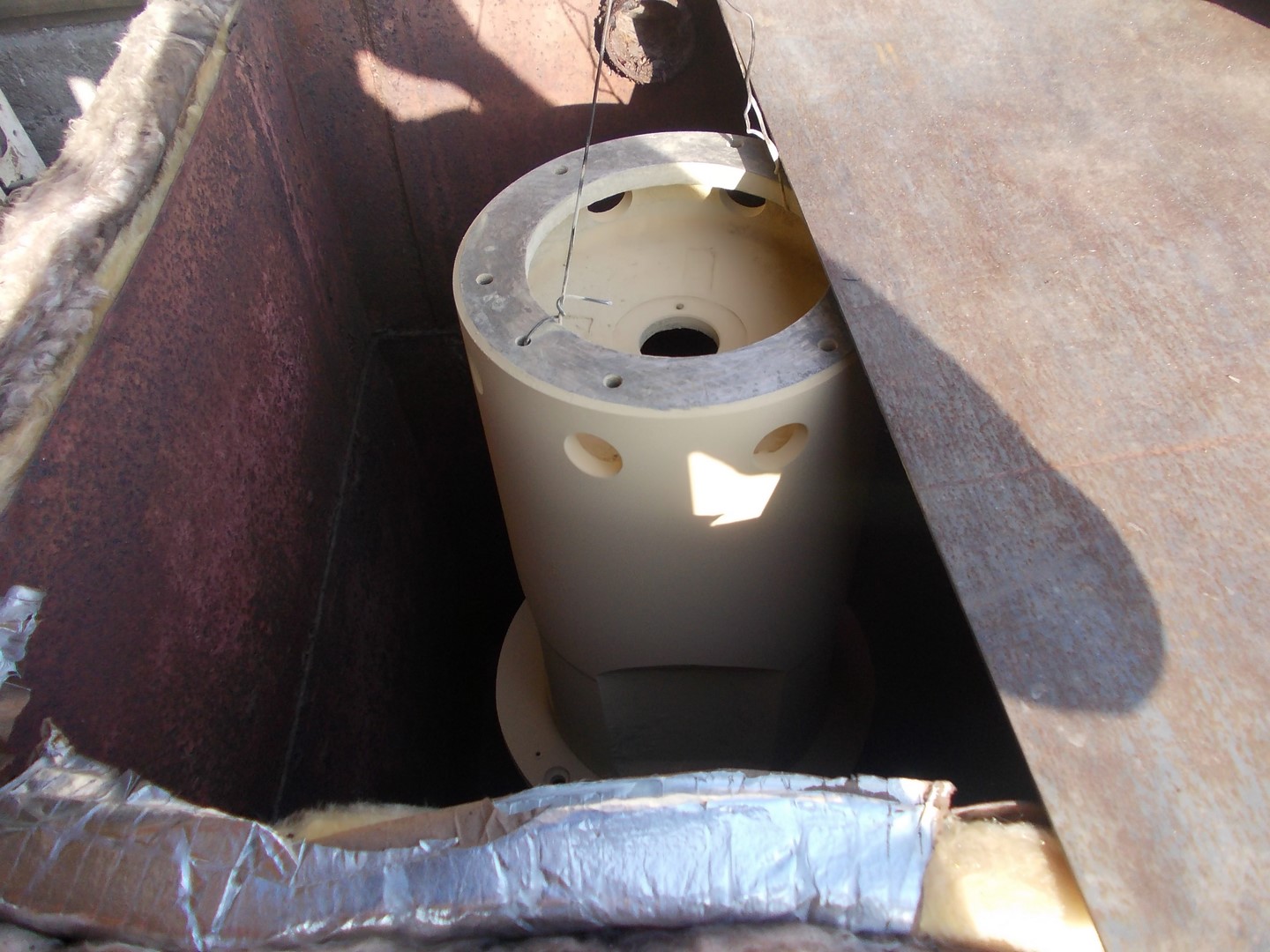

Нужно отливать заготовки из полиэтилена весом 5-6кг
Сделали форму
01.JPG (8255 просмотров) <a class='original' href='./download/file.php?id=45652&mode=view' target=_blank>Загрузить оригинал (230.45 КБ)</a>
Сделали небольшой экструдер. Форму повесили на электрокару, прогрели автогеном, замотали стекловатой. Давим пластик :)
02.JPG (8255 просмотров) <a class='original' href='./download/file.php?id=45653&mode=view' target=_blank>Загрузить оригинал (412.41 КБ)</a>

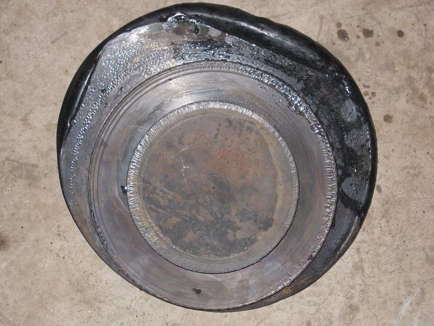

Ура, форму порвало :lol:
DSCN2932 (Копировать).JPG (8232 просмотра) <a class='original' href='./download/file.php?id=45654&mode=view' target=_blank>Загрузить оригинал (329.49 КБ)</a>
Главное давит :good:

aftaev писал(а):Ура, форму порвало :lol:
Надо думать - на "капельках" всё держалось... Я думал эти "капельки" только на время изготовления... Я б по периметру отв. насверлил и через них проварил-бы нормальной дуговой сваркой...
Сообщения: 9116
Re: Мои станочки
UAVpilot писал(а):Я б по периметру отв. насверлил и через них проварил-бы нормальной дуговой сваркой...
А просто болтами стянуть не вариант? На аппаратах высокого давления сплошь фланцы болтами-гайками стянуты в больших количествах.
Да и разымать форму иногда приходится ;)
Сообщения: 34042
Re: Мои станочки
UAVpilot писал(а):Надо думать - на "капельках" всё держалось...
каждая прихватка держит 100-200кг их 25штук = примерно 2-3 тонны. Думали мож не продавит маленький экструдер ;)
Сергей Саныч писал(а):А просто болтами стянуть не вариант? На аппаратах высокого давления сплошь фланцы болтами-гайками стянуты в больших количествах.
На болты будем сажать после экспериментов. Пока сверлить форму смысла нет. Форму заполнять или экструдером, или покупать пресс. Для пресса болты не нужны.
Сообщения: 9116
Re: Мои станочки
aftaev писал(а):каждая прихватка держит 100-200кг их 25штук = примерно 2-3 тонны.
чтоб развить такое усилие на форме диаметром 300мм хватит жалких 3-4 атмосфер.
Сообщения: 21923
Re: Мои станочки
Неправильный расчёт. 25 прихваток, выдерживающих 100-200кг в сумме выдержат всего лишь 100-200кг.
Да собственно вы к этому результату уже экспериментально пришли. :)

Re: Мои станочки
Форму охладили, деталь вытащили, все четко пропечаталось :good:
Можно ЧПУ панели отливать :hehehe: Кому надо, выстраивайтесь в очередь :)

aftaev писал(а):Думали мож не продавит маленький экструдер
Через такой не маленький редуктор :hehehe:
Сообщения: 34042
Re: Мои станочки
Predator писал(а):Через такой не маленький редуктор
Редуктор как бы не причем. Под разные виды материалов используются разные шнеки с отношением длина/диаметр и делается сам хитрый шнек (где давится, где плавится, где дегазация и тд..). А этот экструдер делался под эструдирование сырой резины в шнурок. Если для пластмасс нужно нагревать, то под резину нужно охлаждать чтобы резина от трения раньше времени не вулканизировалась и совсем другой шнек. Упорный подшипник не выдержал нагрев и давление :hehehe:
Бывало что попадают слипшие кусочки гранул и тогда мотор с таким мощным редуктором останавливался ;)

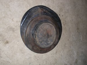

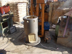

Re: Мои станочки
После охлаждения форма села по высоте на 3мм, самый большой диаметр на 7мм
DSCN2933 (Копировать).JPG (8129 просмотров) <a class='original' href='./download/file.php?id=45667&mode=view' target=_blank>Загрузить оригинал (513.46 КБ)</a>
DSCN2934 (Копировать).JPG (8129 просмотров) <a class='original' href='./download/file.php?id=45668&mode=view' target=_blank>Загрузить оригинал (370.82 КБ)</a>

А, что это вообще за хрень такая?
Сообщения: 34042
Re: Мои станочки
Predator писал(а):А, что это вообще за хрень такая?
заготовка из которой будет выточен хитрый фланец для атомпрома ;)

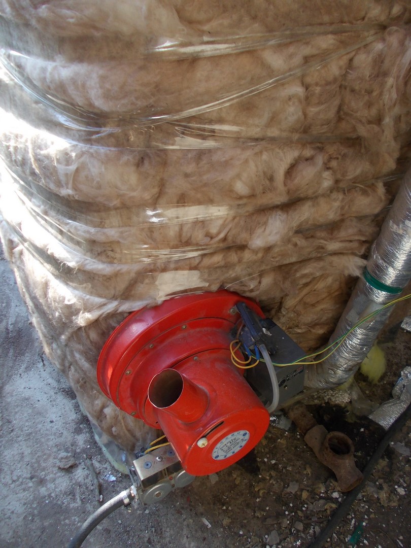

Re: Мои станочки
Пробуем порошковую окраску. Красим часть станины от прошивного станка.
DSCN2936 (Копировать).JPG (7996 просмотров) <a class='original' href='./download/file.php?id=45856&mode=view' target=_blank>Загрузить оригинал (432.88 КБ)</a>
Сделали печку для запекания краски.
DSCN2938 (Копировать).JPG (7996 просмотров) <a class='original' href='./download/file.php?id=45857&mode=view' target=_blank>Загрузить оригинал (339.61 КБ)</a>
DSCN2939 (Копировать).JPG (7996 просмотров) <a class='original' href='./download/file.php?id=45858&mode=view' target=_blank>Загрузить оригинал (308.82 КБ)</a>
Печка работает на газе. Газовая горелка включается от температурного контроллера. Для лучшего перемешивания воздуха и для уменьшения разброса температур внутри камеры собран струйный насос.
DSCN2940 (Копировать).JPG (7996 просмотров) <a class='original' href='./download/file.php?id=45859&mode=view' target=_blank>Загрузить оригинал (290.13 КБ)</a>
