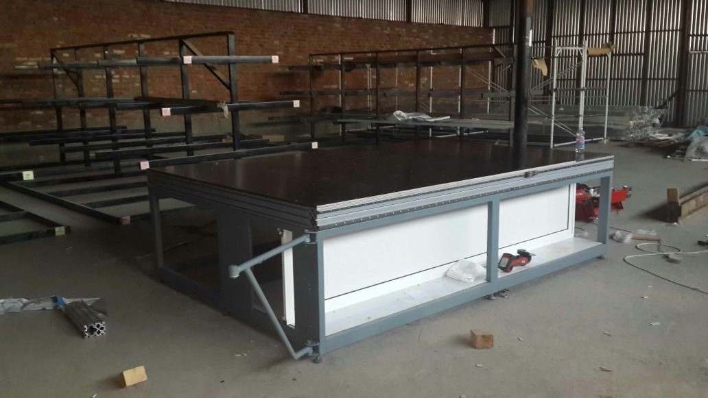

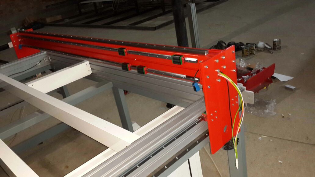

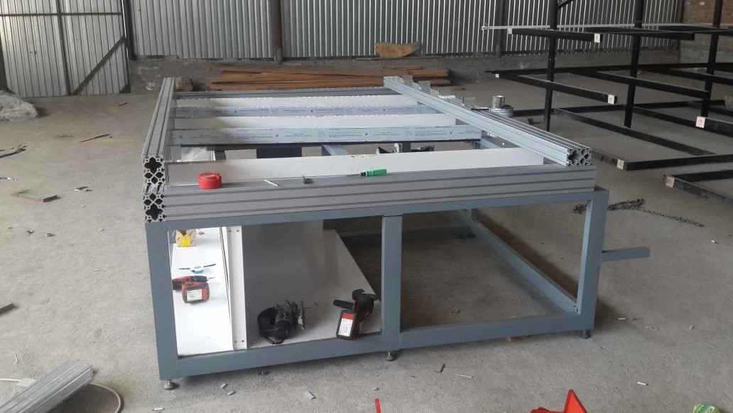

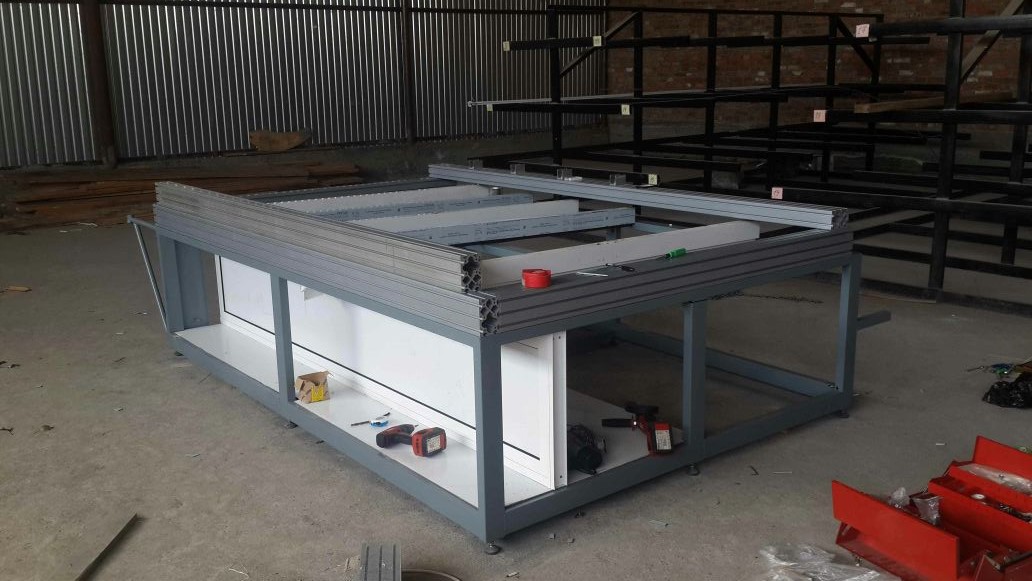

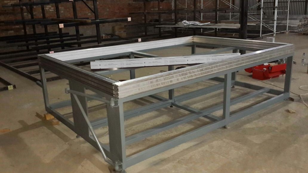

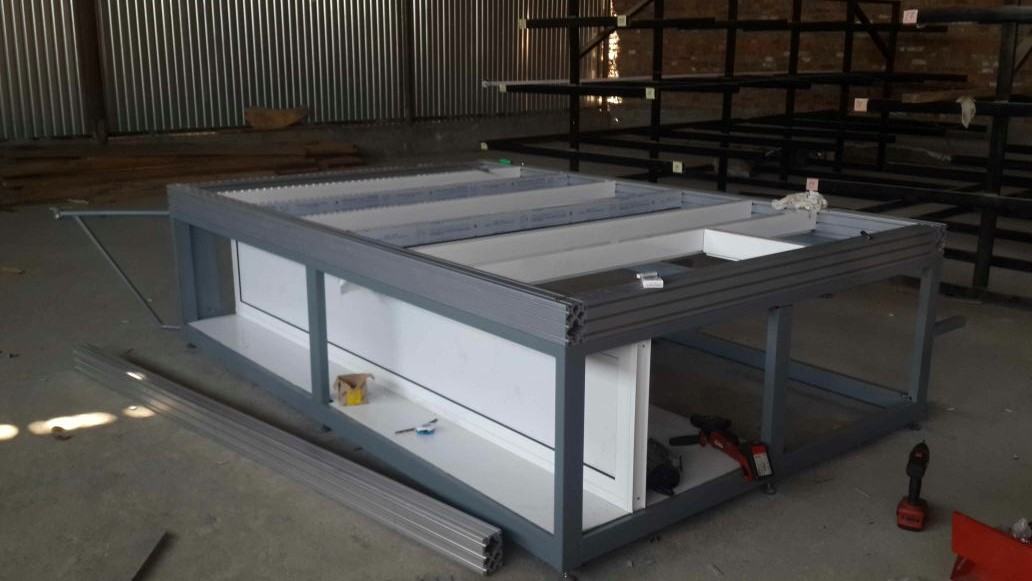

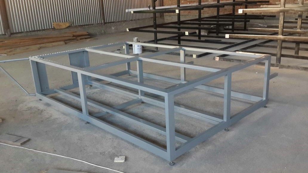

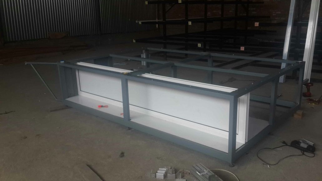

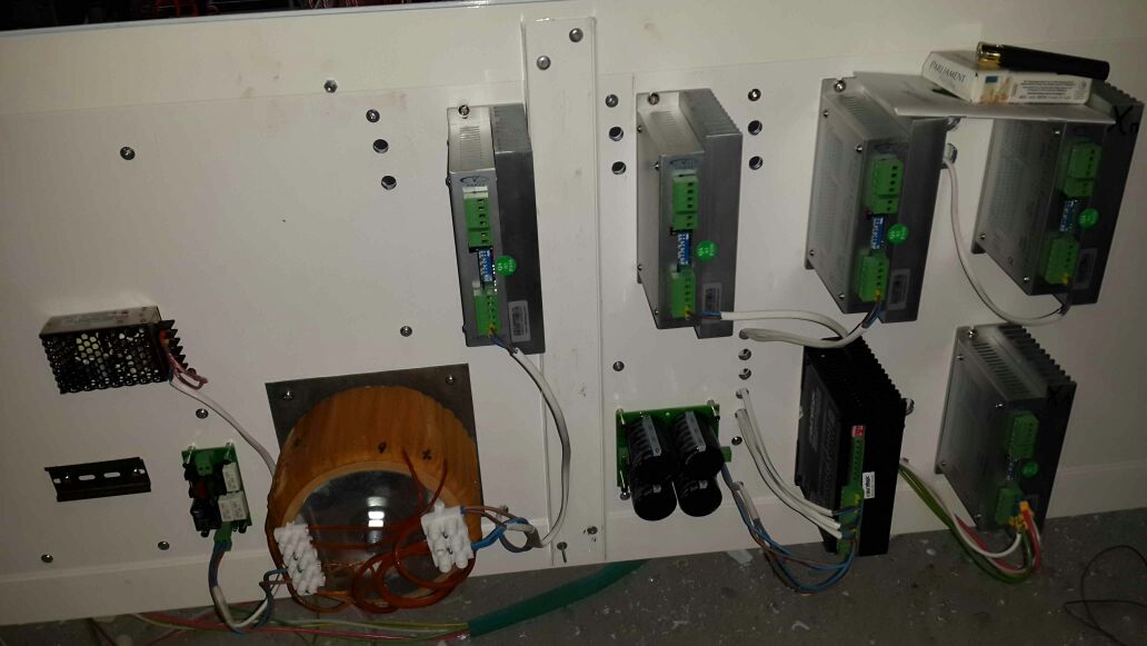

После фрезера, делаем витражный станок, совмещенный со стекольным. Размер станка 3000x2000мм. Комплектующие использовались, те же, что и на предыдущем станке. За исключением контроллера, для управления станком будем использовать связку MESA 5i25 + 7i76.

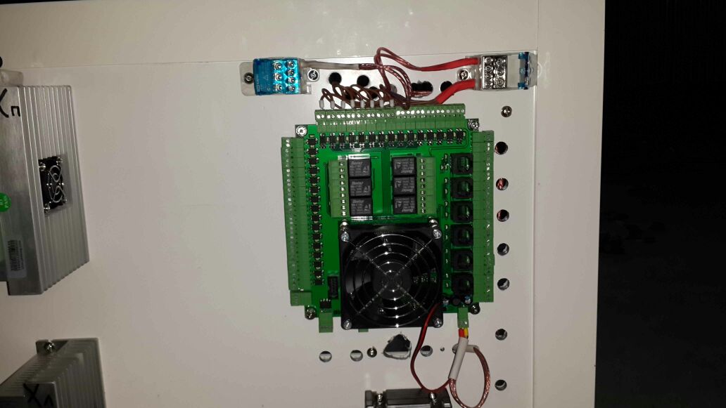

Ну и как со всеми новыми контроллерами возникли проблемы.
Что сделано, на сегодняшний момент:
1. На компьютер установлен LinuxCNC/
2. Перепрошит контроллер на связку 5i25 + 7i76x2, так как на пакете с 525 отсутствовала наклейка.
3. С горем пополам подключен контроллер.
4. Внешнее питание подключено.
5. Драйвера двигателей подключены.
7. Конфигурации через stepconf и pncconf созданы.
При запуске LinuxCNC с конфигурацией созданной в pncconf выскакивает ошибка, по всем степгенам, что я делаю не так?
PKM
Сообщения: 4263
Репутация: 705
Re: Витражный станок 3000 x 2000мм
Сообщение PKM »
Подробностей маловато. Какая ошибка? Где конфигурация?
