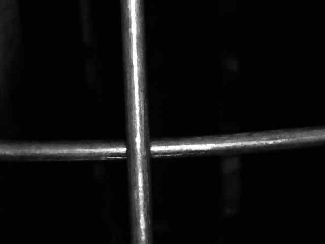

UAVpilot писал(а):PKM писал(а):
Loituma писал(а):
кстати, как реализована система поиска точки сварки?
Вот и мне интересно, там зрение есть?
Похоже на контактный метод.
Сейчас отрабатываю машинное зрение на базе IP камеры и библиотеки OpenCV(http://ru.wikipedia.org/wiki/OpenCV). Вскоре должен запустить.
Re: Станок для гибки проволоки. Помощь в разработке.
Ишь ты! А по каким критериям ищется?

Nick писал(а):Ишь ты! А по каким критериям ищется?
При сварке роботом основная проблема заключается в том, что детали должны быть установленны весьма точно. А это в свою очередь дорогое удовольствие как по времени "перезарядки кондуктора" так и по стоимости кондуктора. Сейчас детали устанавливаются ,а робот перед сваркой корректирует траекторию и всё... А именно находит перекрестие проволоки... Тоже самое он будет делать по фотографии)))
Можешь скинуть пример исходной фотографии, интересно, как оно все выглядит...
(просто в универе я занимался распознаванием образов, можно сказать моя специальность :) )

Nick писал(а):Можешь скинуть пример исходной фотографии, интересно, как оно все выглядит...
Могу. потом ещё и видео можно сделать...
вот которая была под рукой...
проволока 5 мм, снято с расстояния 20 см
Ну здесь в принципе просто так можно найти... - строим гистограмму и смотрим скачки...
Фон всегда черный?
Насколько точно надо место определить?

Nick писал(а):Ну здесь в принципе просто так можно найти... - строим гистограмму и смотрим скачки...
Фон всегда черный?
Фон не всегда такой, но там сделана такая подсветка, чтобы фон был незаметен...
А точность какая нужна?

Nick писал(а):А точность какая нужна?
не хуже +/- 0,5.
Вот видео пробы распознавания...
Робот подходит к точке и сообщает компьютеру данные точки. Компьютер считывает с IP камеры изображение и находит центр пересечения (обозначен кружком). Далее сообщает роботу, что можно продолжать...
https://www.youtube.com/watch?v=OScX1_UPhqI
не забываем ставить лайки))
Как в итоге делал? Через OpenCV?

Nick писал(а):Как в итоге делал? Через OpenCV?
Да ....OpenCV + Qt
