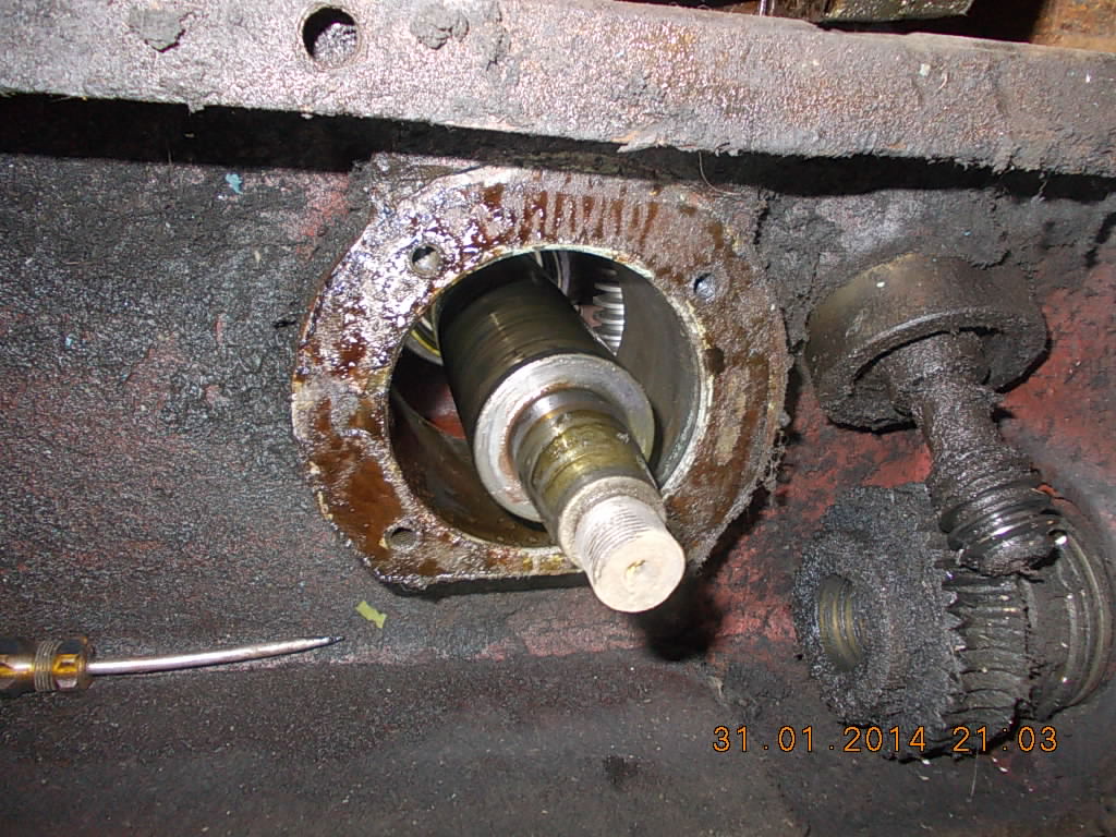

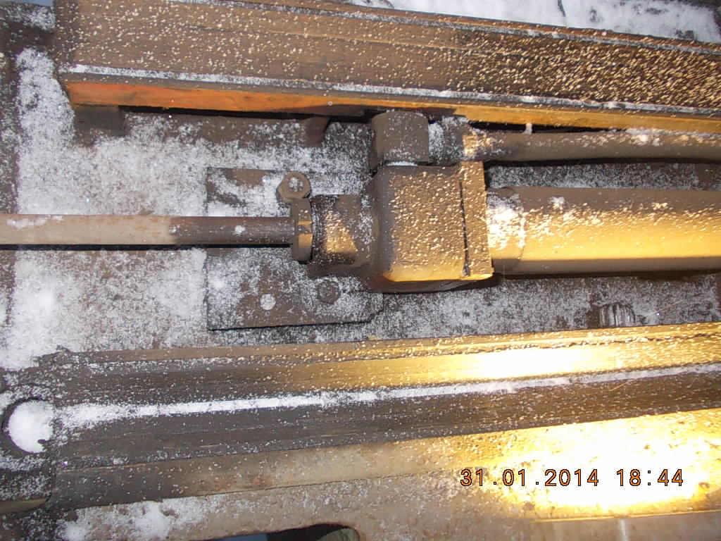

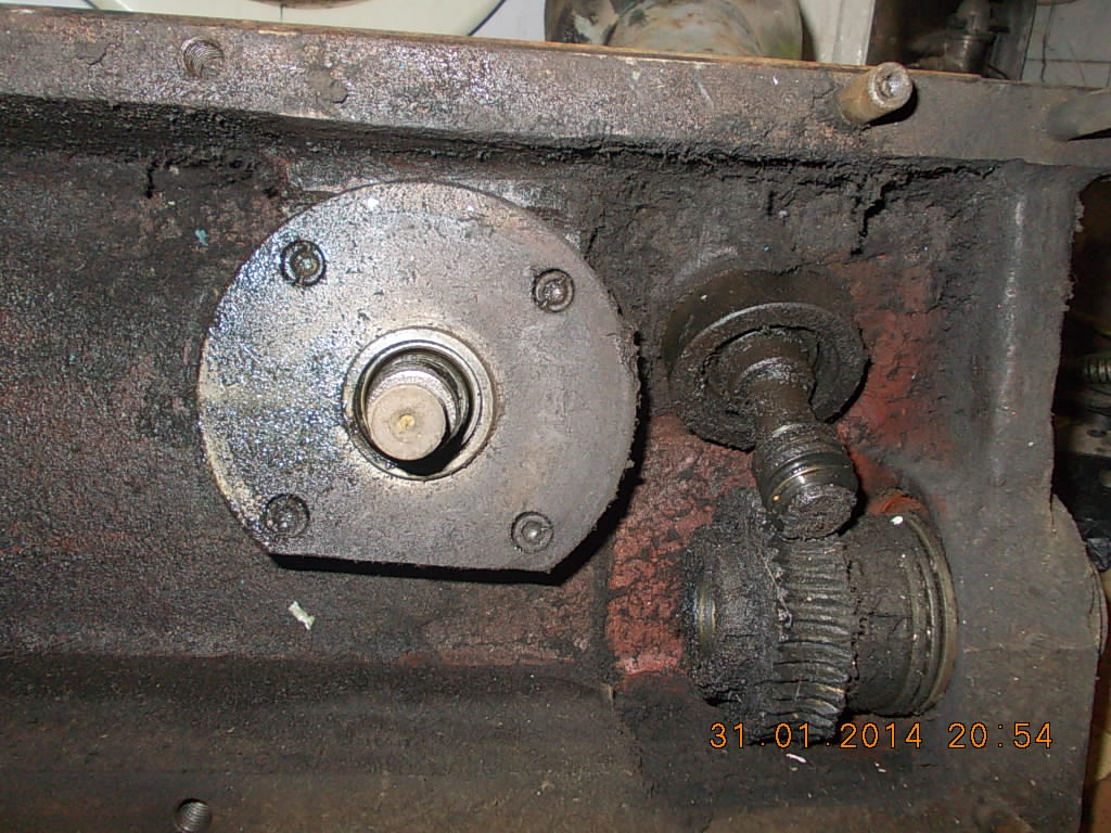

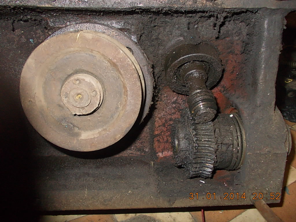

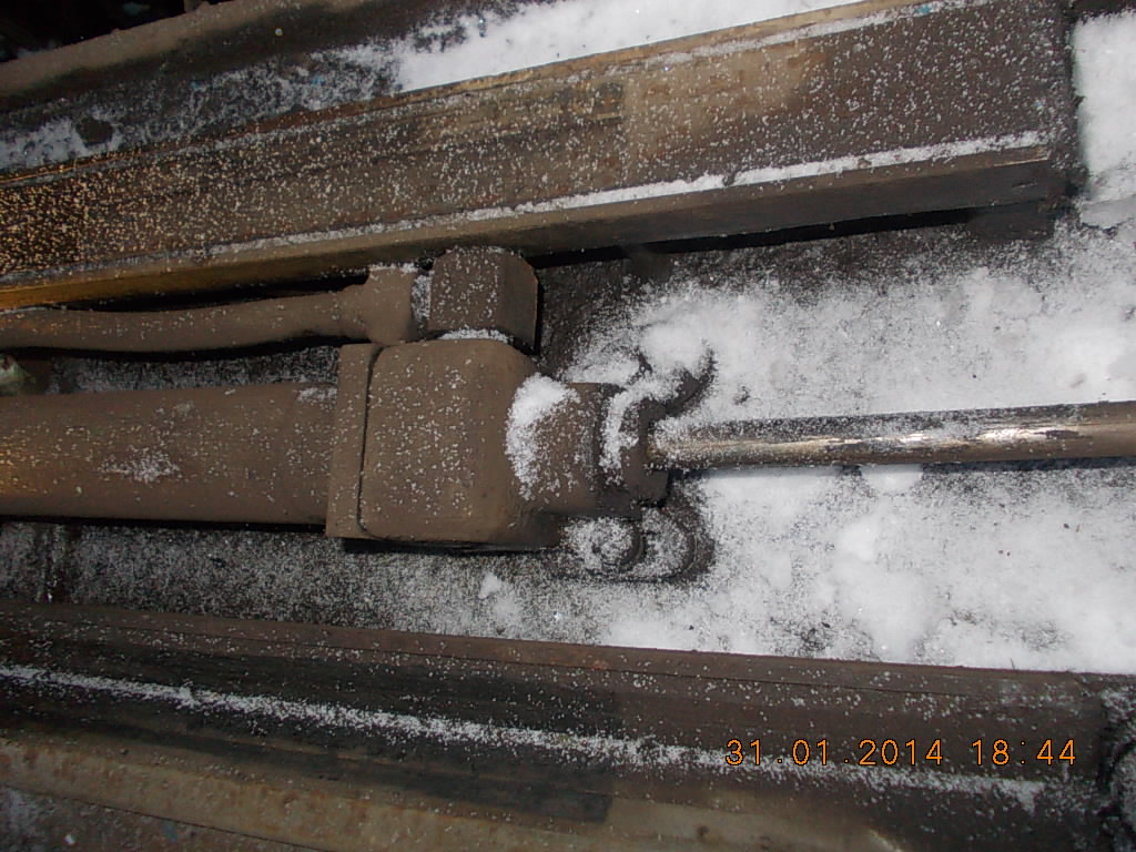

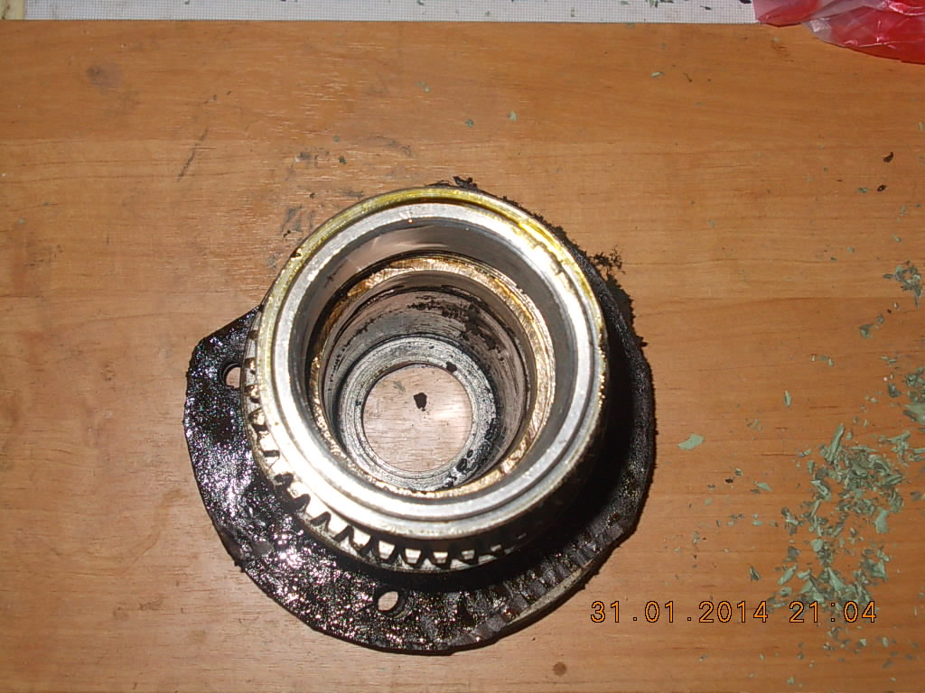

Малец разобрал
DSCN2514.JPG (3673 просмотра) <a class='original' href='./download/file.php?id=24167&sid=21a77cfcdc4e24cba67774ed9de9ea41&mode=view' target=_blank>Загрузить оригинал (224.3 КБ)</a>
DSCN2515.JPG (3673 просмотра) <a class='original' href='./download/file.php?id=24168&sid=21a77cfcdc4e24cba67774ed9de9ea41&mode=view' target=_blank>Загрузить оригинал (249.59 КБ)</a>
DSCN2518.JPG (3673 просмотра) <a class='original' href='./download/file.php?id=24169&sid=21a77cfcdc4e24cba67774ed9de9ea41&mode=view' target=_blank>Загрузить оригинал (229.41 КБ)</a>
DSCN2519.JPG (3673 просмотра) <a class='original' href='./download/file.php?id=24170&sid=21a77cfcdc4e24cba67774ed9de9ea41&mode=view' target=_blank>Загрузить оригинал (244.62 КБ)</a>
DSCN2520.JPG (3673 просмотра) <a class='original' href='./download/file.php?id=24171&sid=21a77cfcdc4e24cba67774ed9de9ea41&mode=view' target=_blank>Загрузить оригинал (242.25 КБ)</a>
DSCN2521.JPG (3673 просмотра) <a class='original' href='./download/file.php?id=24172&sid=21a77cfcdc4e24cba67774ed9de9ea41&mode=view' target=_blank>Загрузить оригинал (232.32 КБ)</a>
DSCN2522.JPG (3673 просмотра) <a class='original' href='./download/file.php?id=24173&sid=21a77cfcdc4e24cba67774ed9de9ea41&mode=view' target=_blank>Загрузить оригинал (245.62 КБ)</a>
Сообщения: 22776
Re: Восстановление плоскошлифовального 3Г71
А что там стоит на подачах? ШВП?
Сообщения: 34042
Nick писал(а):А что там стоит на подачах? ШВП?
по оси Х гидравлика на 1й 2й фотке виден гидроцилиндр,
по Y винт трапеция с двойной гайкой с выборкой люфта пружиной. до него еще не добрались так написано в паспорте :)
Сообщения: 22776
aftaev писал(а):по оси Х гидравлика на 1й 2й фотке виден гидроцилиндр,
Ну это понятно, там автоподача и точности не надо. Основная точность идет по Z и Y.
Сообщения: 34042
Nick писал(а): Основная точность идет по Z и Y.
по Z стоит винт трапеция и червяком передается вращение, люфты не неизбежны.

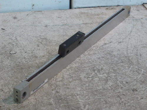

Сегодня посылка пришла с кучкой разного и линейка 470мм
Возможно на плоскошлиф пойдет ;)
$_12.JPG (3649 просмотров) <a class='original' href='./download/file.php?id=24181&sid=21a77cfcdc4e24cba67774ed9de9ea41&mode=view' target=_blank>Загрузить оригинал (35.56 КБ)</a>
Руки чешутся на ось Z поставить ШВП, Рельсы и серву :hehehe:

Руки чешутся что то на шлифовальную голову EDM присобачить, а вот для этого нужно осью Z дергать :)

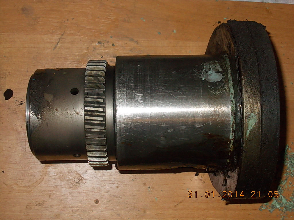

спасибо за ответ.Александр, у меня станок 3Г71 и шпиндель у него -это проблемная часть.Имею желание переделать на подшипники,если появиться информация в этом направлении .прошу сообщить.

poputnik писал(а):у меня станок 3Г71 и шпиндель у него -это проблемная часть.
а в чем проблема? У моего вал черный похоже его спалили
poputnik писал(а):Имею желание переделать на подшипники,если появиться информация в этом направлении .прошу сообщить.
Читал подобную инфу мол на подшипах такая же поверхность получается и гемора меньше.
Тоже смотрю в сторону подшипников. Но у меня вал 49,5мм, а не 50мм то есть просто так подшипник не сядет. Нужно наплавлять/шлифовать
