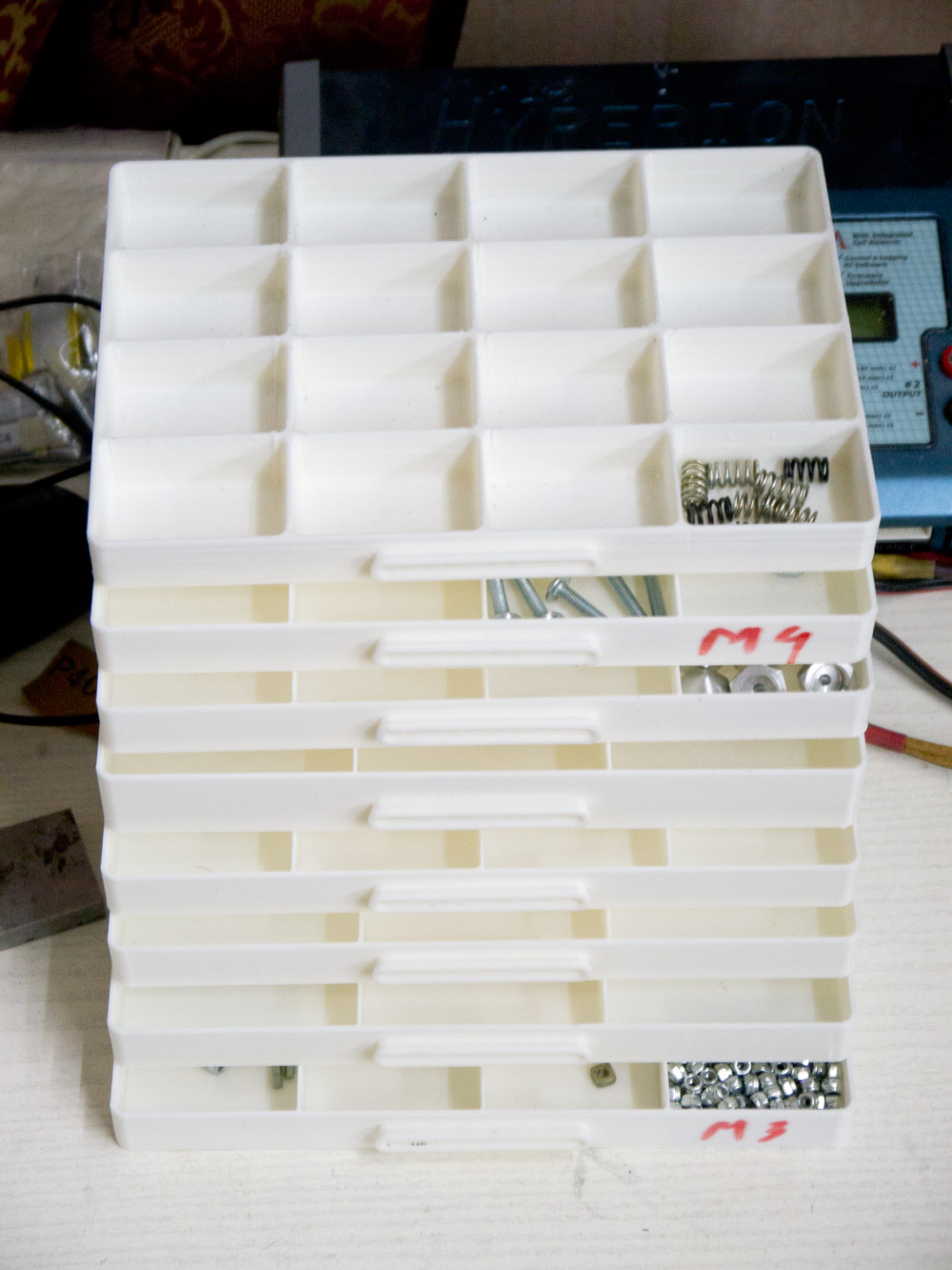

Между делом начал наводить порядок среди мелочёвки, оказывается это несложно и недолго. При моей скорости печати на это ушло всего 1 день работы принтера. Теперь я чётко осознаю почему он у меня немного сложнее чем то что на рынке. Скорость печати в 4 раза выше средней по клинике получается...

Re: 3D Принтер. От чертежей до работающего принтера.
Сколько выходит себестоимость одной коробочки?
Сообщение AKlion »
Кило пластика стоит в среднем по клинике 1000 руб, если правильно покупать. Коробока весит в среднем 65 грамм. Дальше математика нам говорит что материал стоит 65 руб. Как считать электричество я не знаю, но принтер при печати пла пластиком потребляет в средне чуть больше 100 ват, и если быть точным то коробка печатается всего за 2 часа.

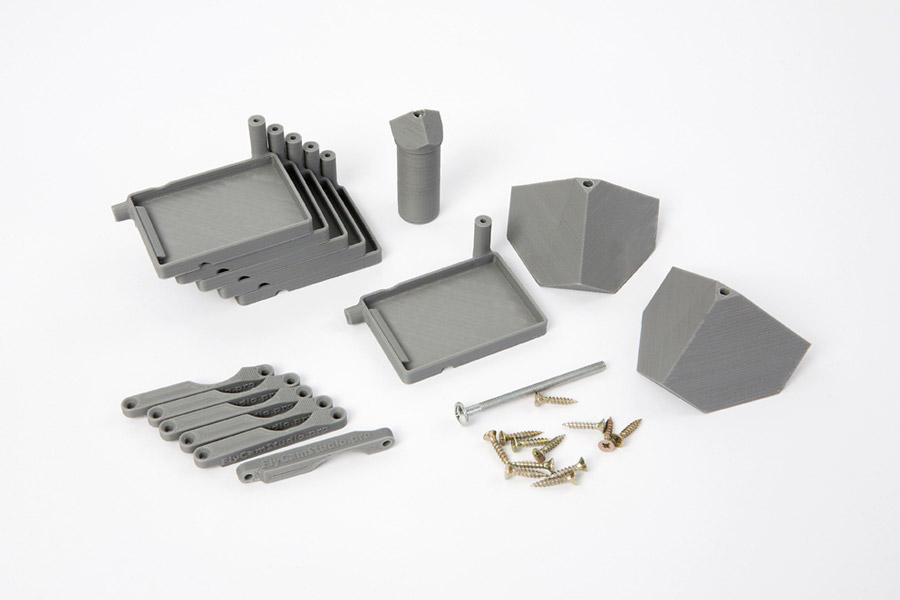

Сейчас печатаю кремпление двигателя вертикальной оси принтера, одному из заказчиков. http://flycamstudio.ru/3d-pechat-iz-plastika/ Скоро первый комплект уедет.

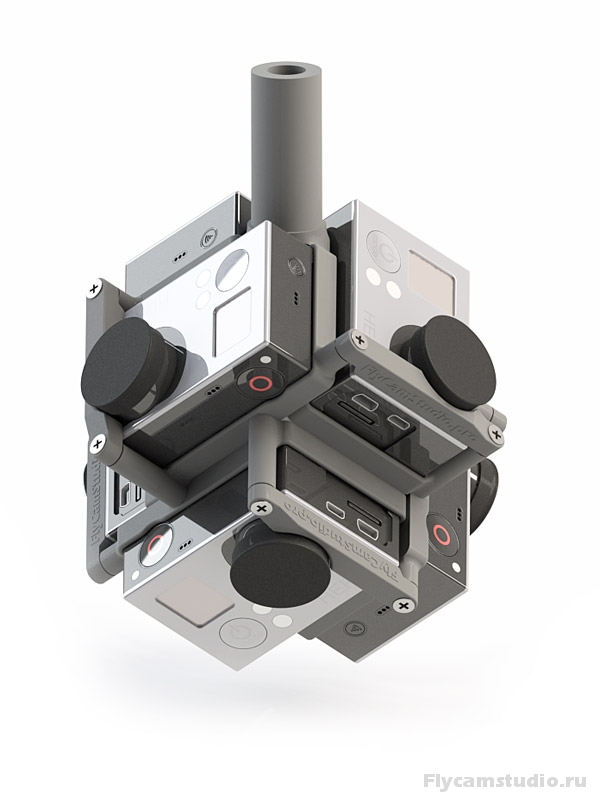

Вот пример применения.
GOPRO_PANO.jpg (4430 просмотров) <a class='original' href='./download/file.php?id=21521&mode=view' target=_blank>Загрузить оригинал (114.1 КБ)</a>
GOPO_PANO.jpg (4430 просмотров) <a class='original' href='./download/file.php?id=21522&mode=view' target=_blank>Загрузить оригинал (50.85 КБ)</a>
_MG_8542.jpg (4430 просмотров) <a class='original' href='./download/file.php?id=21523&mode=view' target=_blank>Загрузить оригинал (57.29 КБ)</a>

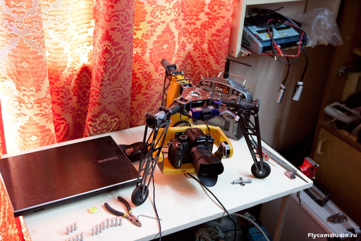

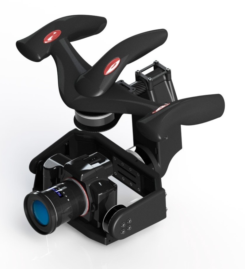

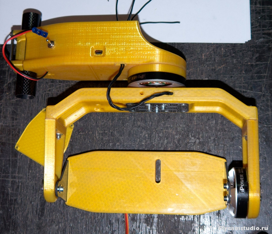

Похвалился :D По просьбе трудящихся так сказать. И проект который в работе и доводке.
Класс :good:
Проект, это стедикам ?
Сообщение AKlion »
nik1 писал(а):Класс :good:
Да стедикам для операторов. самый простой вариант, 3 осевой стедик.
Жить нужно так, чтобы было стыдно рассказать, но приятно вспомнить... Будте счастливы, при малейшей возможности!
Не совсем пойму с ручками, обычно они смотрят вниз
В твоем варианте , если держать стедик перед собой, на уровне груди, то весь подвес будет поворачиваться на 90 гр?
Или на нем подвижные ручки?
Сообщение AKlion »
Ручки по вкусу устанавливатся на нужный угол будут в итоге, и будет стабилизация и по вертикале, но всё пока в набросках.
