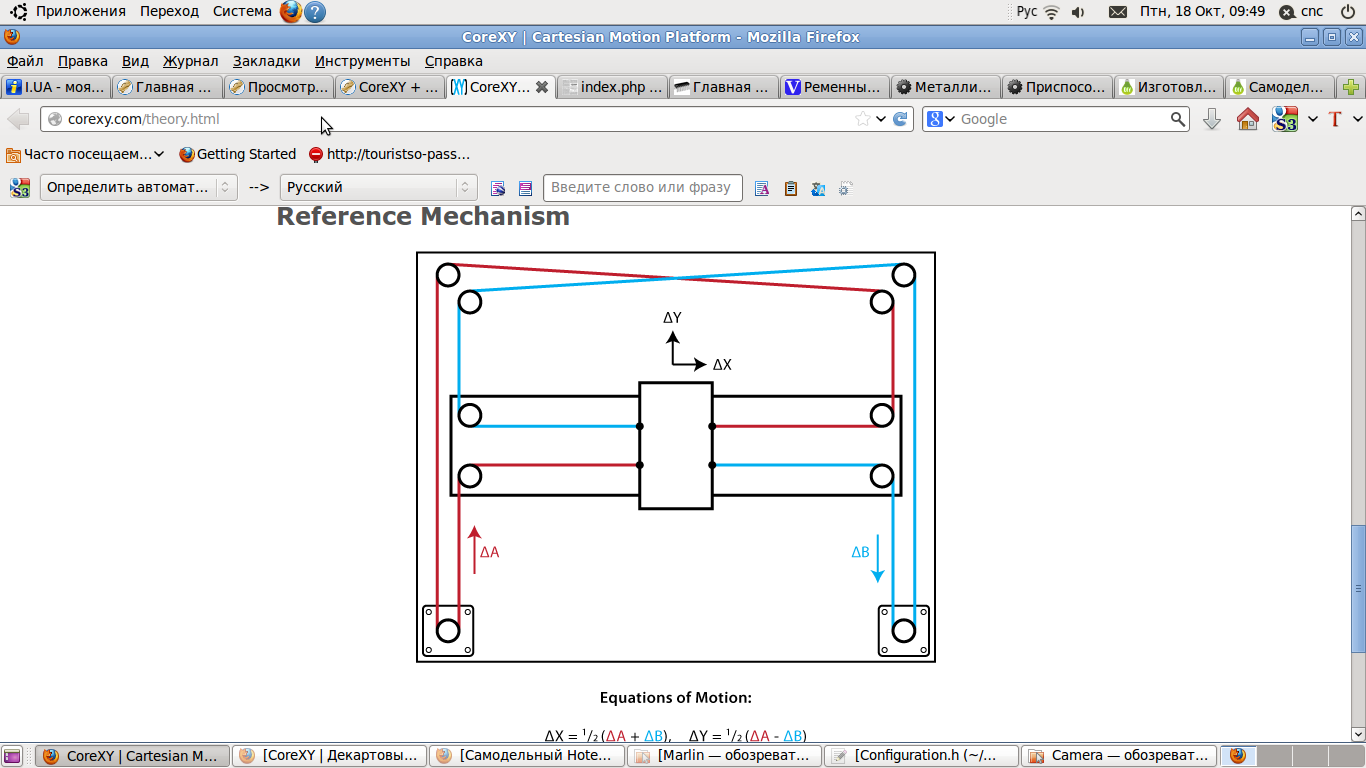

solo
Сообщения: 1374
Репутация: 272
Настоящее имя: Юрий Соловьев
Откуда: Украина Харьков
Re: 3D Принтер. От чертежей до работающего принтера.
Сообщение solo »
В приложенном файле снимок кинематики. Пускай это будет снимок снизу.
Физически подключать какой ШД к пинам какой оси. То есть допустим ШД1= ось Х , ШД2=ось У или на оборот. :thinking:
или на втором снимке двигатель А к оси Х или как , а то я чего то не нашел не где
Назовите принтер своим именем "AKlion" :good: Ведь труда в проектирование вложено много.
coreXY.jpg (6799 просмотров) <a class='original' href='./download/file.php?id=19781&mode=view' target=_blank>Загрузить оригинал (42.9 КБ)</a>
