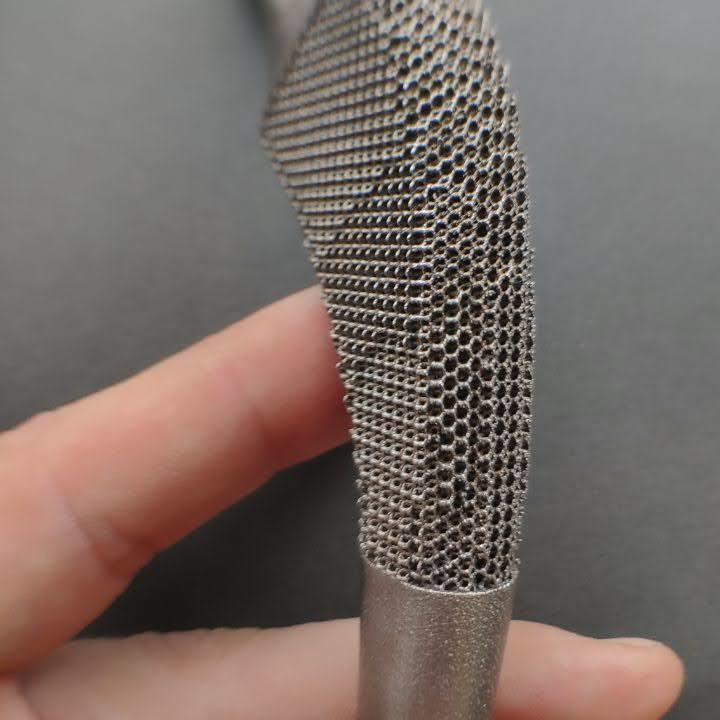

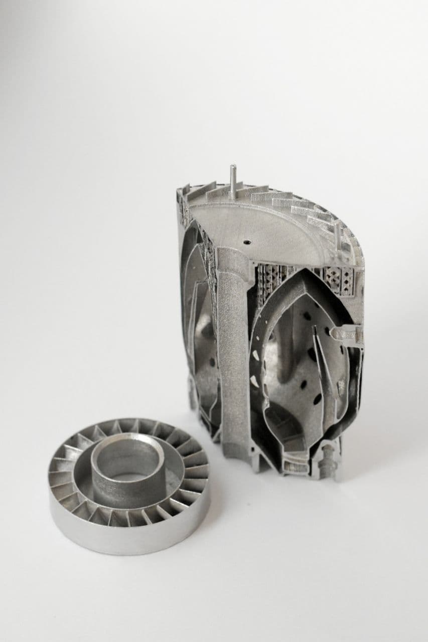

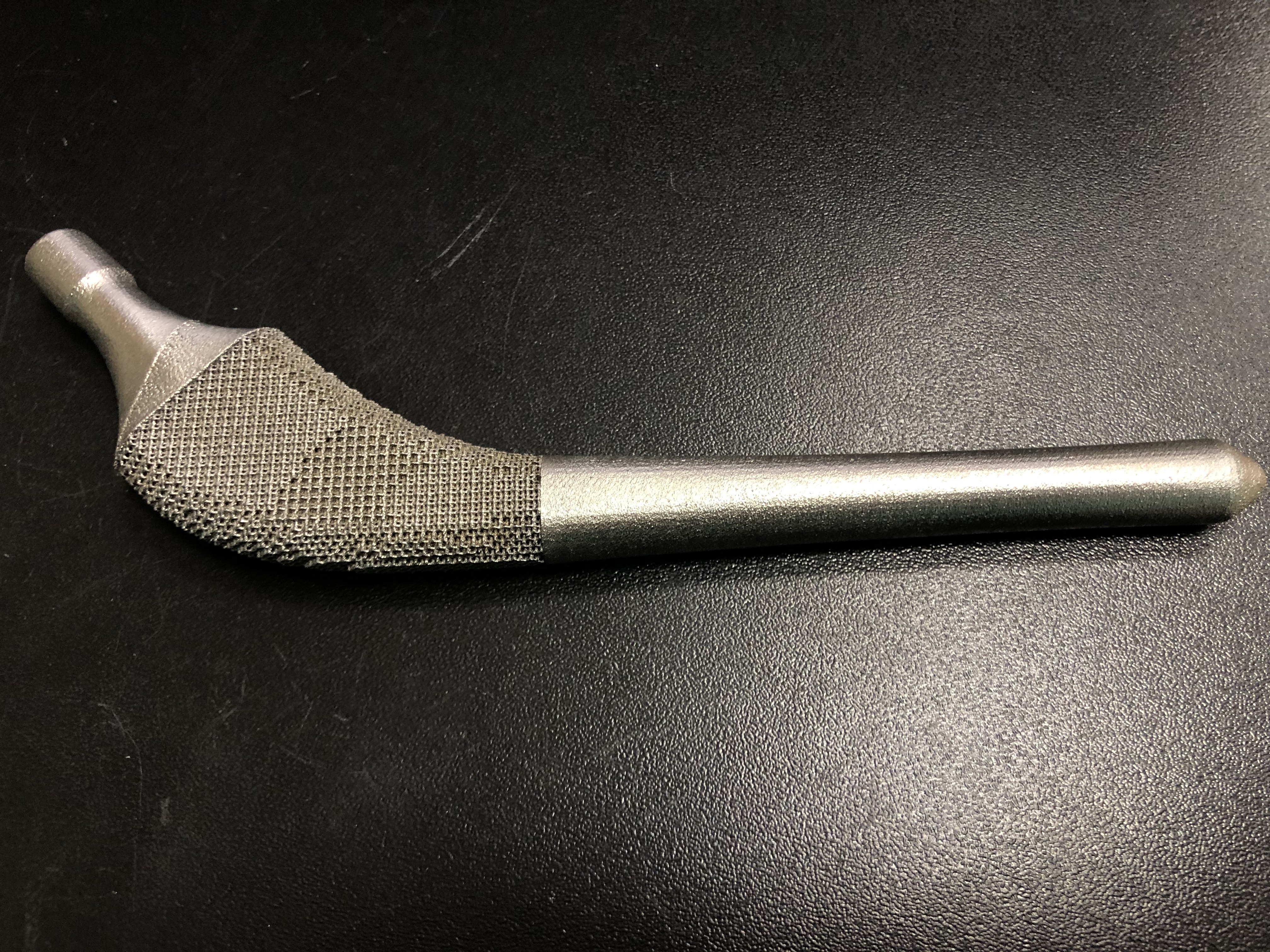

Немножко фоточек некоторых деталек.
Печатаем каждый день, изделий много, но не все можно показать и не все успеваем сфоткать.
По материалам - разные жаропрочный никелевый сплав Inconel, нержавейка - разная 316L, PH-1, кобальт-хром и на днях немгого титаном попечатали.

Камеру сгорания реактивного двигателя с каналами охлаждения - понятно нужно печатать, не изготовить обычными способами. Но крышку и кость то можно изготовить и без печати... Крышку в обще штамповкой 1000 000 шт за час :). Хотя- заказчик барин.

Cvazist писал(а): кость то можно изготовить и без печати
А отверстия в структуре сверлить сверлом 0.8?
Видел я установку, которая создает поверхностную пористость плазменной наплавкой - стоит дороже нашего принтера.

Nick писал(а): 15 янв 2021, 17:48 А отверстия в структуре сверлить сверлом 0.8?
Или лазером.
Кости в разы мягче металла. По моему , сделать штамповкой из достаточной толщины металла легче. Но так как спрос небольшой можно и из цельного куска титана выпиливать или печатать.
