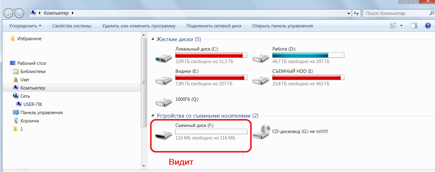

Купил плату SKR 1.3 с TFT экраном.
При подаче питания все светится, но на экране написано no printer attached
В моем компьютере определяется как съемный диск :good:

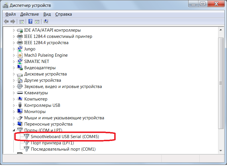

В диспетчере задач были проблемы с драйвером, установил драйвера :good:
02.png (6667 просмотров) <a class='original' href='./download/file.php?id=184087&sid=690169c608552ad9647f7c5e2f57f3d4&mode=view' target=_blank>Загрузить оригинал (61.61 КБ)</a>

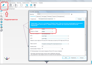

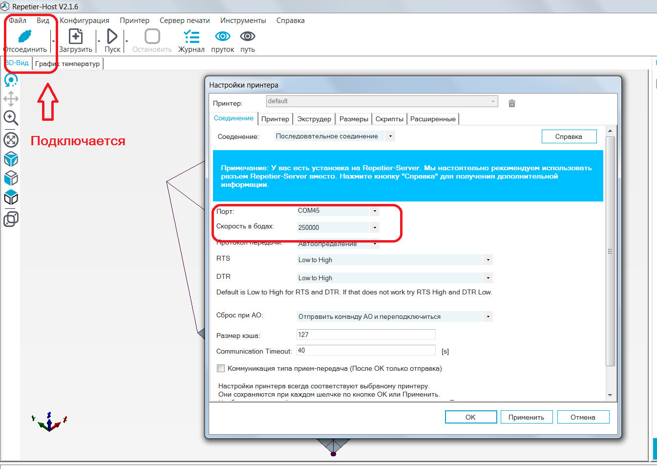

Repetier подключается :good:
03.png (6667 просмотров) <a class='original' href='./download/file.php?id=184088&sid=690169c608552ad9647f7c5e2f57f3d4&mode=view' target=_blank>Загрузить оригинал (101.67 КБ)</a>
Но теперь мне нужно настроить плату под мой принтер. Посмотрел в Ютубе как это делается. Поставил Visual Studio Code, открыл Marlin 2, получил файл firmware.bin. Залил его на флешку. Выключаю питание. Включаю.
1. В диспетчере задач все так же
2. В моем компьютере не видит съемный диск :pssdoff:
3. Repetier не подключается :pssdoff:
firmware.bin что был на флешке имеет размер 366кб. Мой имеет размер 140кб :thinking:
Беру старый firmware.bin заливаю на карту, перезагружаю в "Мой компьютер" видит флешку. Repetier подключается.
Пробовал на двух разных компах.
Почитал форумы, должно быть:
#define SERIAL_PORT -1
#define SERIAL_PORT_2 0 // порты для связи с пк.
#define BAUDRATE 250000
Менял скорость, порты одно и тоже. У моей прошивки размер маленький и карта вставленная в плату не определяется в Мой компьютер.
