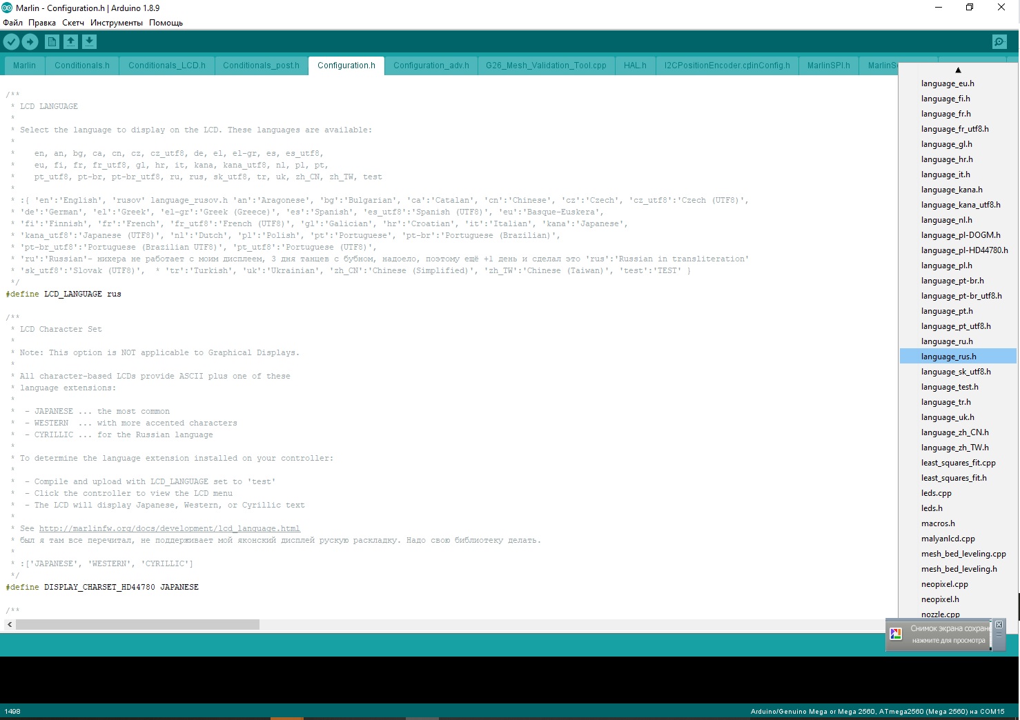

Доброго времени суток.

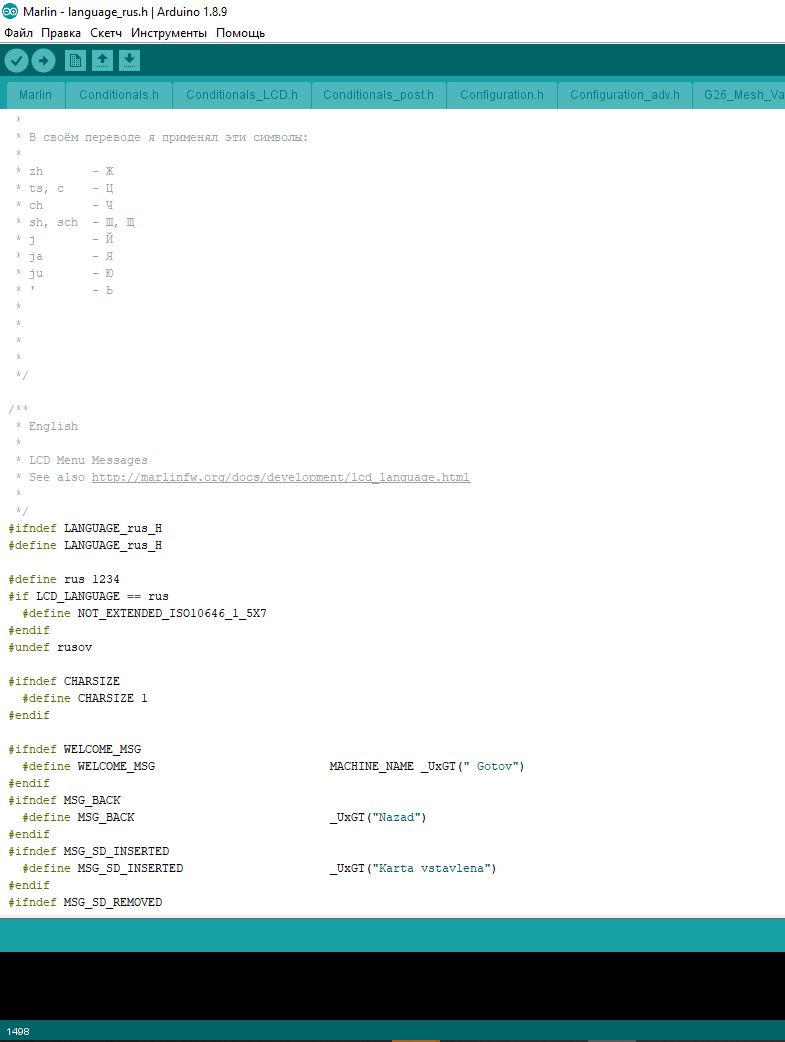

Решился поделиться с народом своей русской или как правильней русифицированной Marlin 1.1.9 RUS прошивкой.
Русификация Marlin 1.1.9 прошла не так легко, как хотелось, пришлось делать транслитом ( транслитерация ).
Можно было бы и на нормальном русском но в моем принтере установлен Японский дисплей который (библиотеки которого) не поддерживает нормальные русские буквы.
Ну а так как я по профессии больше механик чем программист, пришлось решать эту проблему механически. :D
Методом копирования создал новую вкладку Lenguage_rus.h, за основу взял вкладку Lenguage_en.h.
После 3-4-x часовой механической работы клавиатурой, получилось :thinking: что то более менее читабельное по русски.

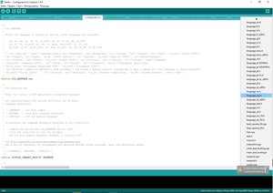

Прописал свою новую вкладку "Lenguage_rus.h" во вкладке "Configuration.h".
"И, вуаля, башня готова"
вкладка Language rus (8986 просмотров) <a class='original' href='./download/file.php?id=174752&mode=view' target=_blank>Загрузить оригинал (68.42 КБ)</a>
вкладка Configuration.h (8986 просмотров) <a class='original' href='./download/file.php?id=174753&mode=view' target=_blank>Загрузить оригинал (260.88 КБ)</a>

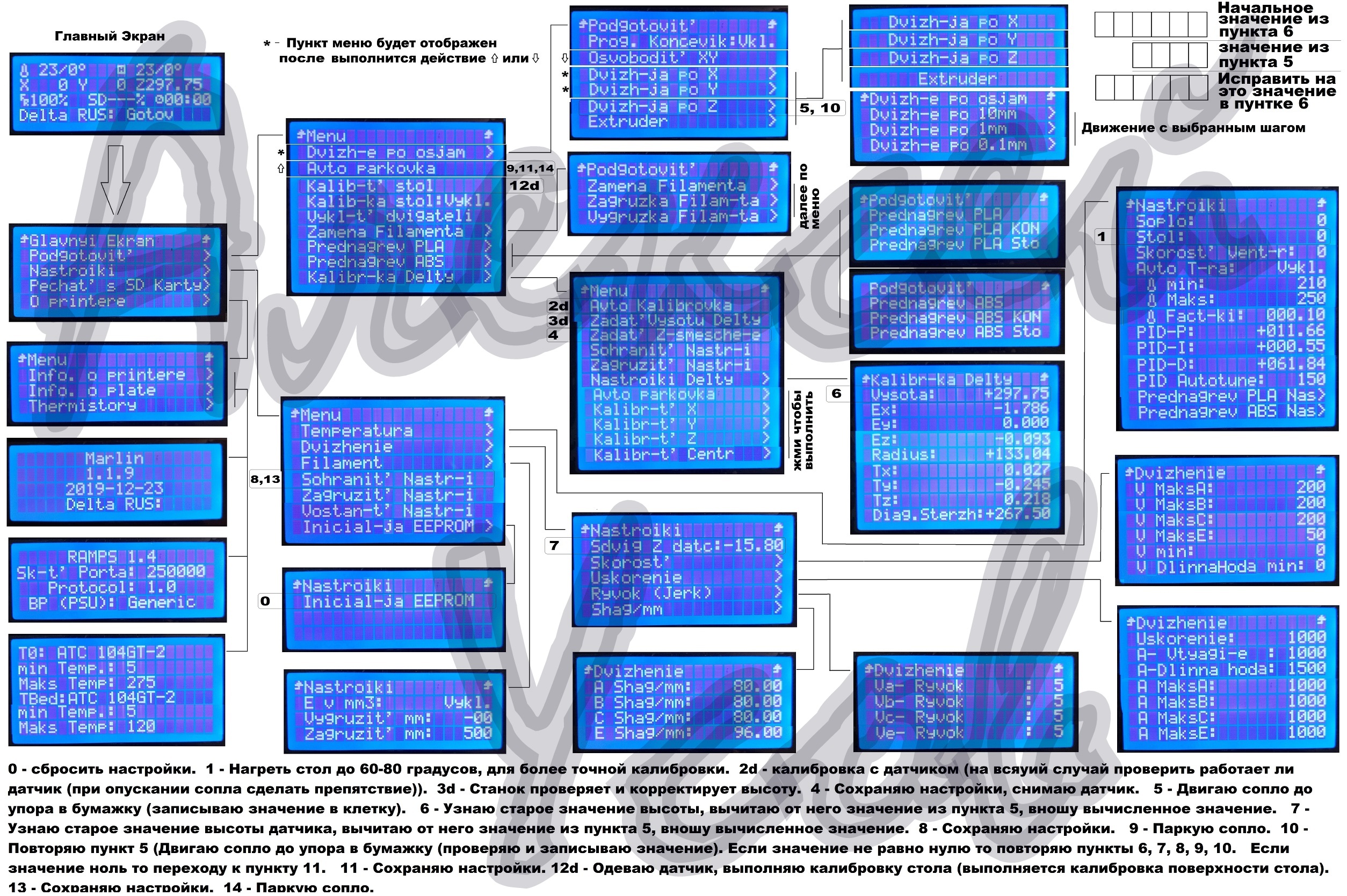

Но все таки скучно и не удобно было ориентироваться по меню.
Решил я сделать структурную схему меню.
Убил на это еще денек другой, периодически редактируя то вкладку "Lenguage_rus.h" то картинку схемы меню.
Хотелось иметь картину максимально приближенную к реальности (тупа фотал дисплей и правил картинку в paint) :D .
И наконец стала вырисовываться общая картина творения.
А чтоб почувствовать пользу, практичность и удобство решил интегрировать в картинку инструкцию по калибровке.
Структурная схема меню marlin 1.1.9 RUS (8986 просмотров) <a class='original' href='./download/file.php?id=174751&mode=view' target=_blank>Загрузить оригинал (1.44 МБ)</a>
Эта картинка до сих пор редактируется мной то тут то там.
Но общая концепция осталась не изменой.
Хотел записать отдельное видео как пользоваться всем этим, но мне кажется по картинке и так все понятно.
На всякий случай вот видео где я по ходу дела коротенько рассказываю как я этим пользуюсь.
https://www.youtube.com/watch?v=nFjYt-IKeNA&t=14s
