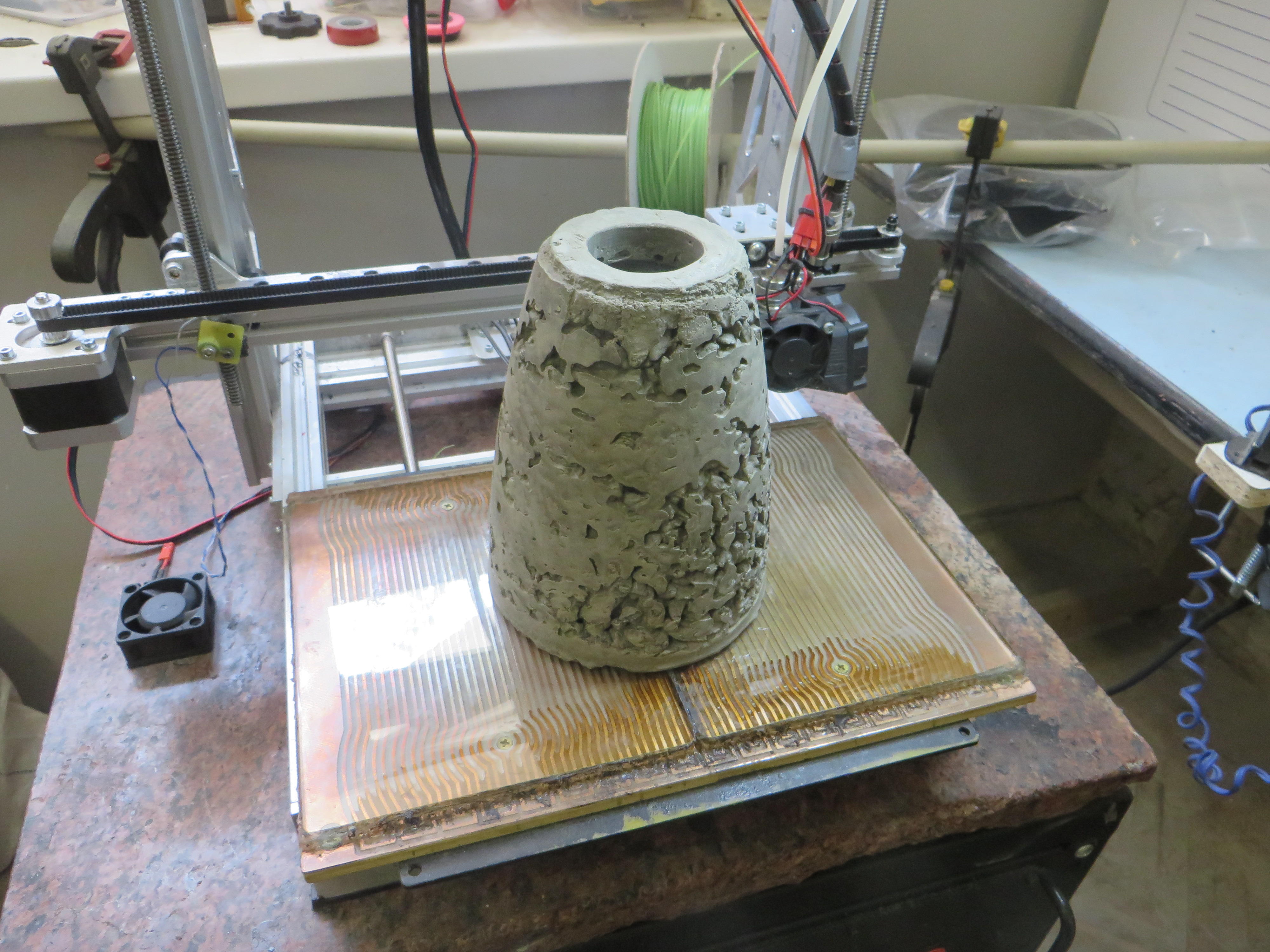

Ну что, наконец-то пофиксил почти все косяки.
Перевёл принтер на обычную Ардуино мега с Рампсом, прошивка Репетир.
Установил боуден экструдер Титан с хотэндом E3d V6 (китайский клон естессно)
Перешел на слайсер Симплифай.
Рабочее поле вышло 240х200х200
Я наконец-то доволен. В принципе надо было первую итерацию принтера вообще не трогать,
а сразу собирать этот (от базового варианта остались только валы, каретки стола и сам стол. Ну и 3 шаговика.
Остальное с нуля. Ну да ничего страшного. Ценник не считал, но вполне гуманный.
Вона працює(с) Я доволен.
Печатаю вот всякое для разного применения...
IMG_7429.JPG (4467 просмотров) <a class='original' href='./download/file.php?id=164375&mode=view' target=_blank>Загрузить оригинал (3.09 МБ)</a>
IMG_7432.JPG (4467 просмотров) <a class='original' href='./download/file.php?id=164363&mode=view' target=_blank>Загрузить оригинал (2.89 МБ)</a>
IMG_7433.JPG (4467 просмотров) <a class='original' href='./download/file.php?id=164364&mode=view' target=_blank>Загрузить оригинал (2.8 МБ)</a>
Не без косяков естессна ;)
IMG_7438.JPG (4467 просмотров) <a class='original' href='./download/file.php?id=164369&mode=view' target=_blank>Загрузить оригинал (3.01 МБ)</a>
Собственно что должнобыло получиться.
IMG_7439.JPG (4467 просмотров) <a class='original' href='./download/file.php?id=164370&mode=view' target=_blank>Загрузить оригинал (2.67 МБ)</a>
И вот для чего, есть у меня грех - люблю на досуге мастерить всякие бетониевые
утилитарные изделия типа лампочек и прочих цветочных горшков...
И принтер тут очень даже в помощь.
