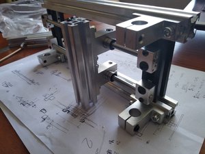

cnclabstudio
Сообщения: 17
Зарегистрирован: 26 сен 2018, 10:06
Настоящее имя: Виталий
Re: Изготовление прототипа 3Д принтера для образования
Сообщение cnclabstudio »
Собрал другой вариант оси X, спецификация просчёта стоимости можно увидеть здесь https://docs.google.com/spreadsheets/d/ ... sp=sharing
Думаю как лучше закрепить и какую использовать гайку для ходового винта
Ось X (6160 просмотров) <a class='original' href='./download/file.php?id=147402&mode=view' target=_blank>Загрузить оригинал (4.71 МБ)</a>
Ось X
Maxekb77
Сообщения: 1658
Репутация: 285
Откуда: Екатеринбург
Сообщение Maxekb77 »
cnclabstudio, В принципе как угодно. главное что бы на оставшиеся от 138 вы могли семью прокормить.
cnclabstudio
Сообщения: 17
всех удивляет размер бюджета?
Например: линейная направляющая вал 6 в Китае стоит 2,05$ за метр, в спецификации заложил 6,16$ (так как расходы на доставку). Если брать по ценам CNCBOX в 20,43$ то бюджет будет маленький.
