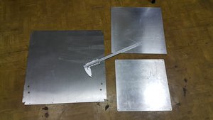

готовы габаритные детальки из дюральки, которые не помещаются на мой станок. Штангенциркуль на 430мм для масштаба.
На очереди балка портала. Прошла черновую обработку и отжигание, звенит как камертон. Заберу на следующей неделе.

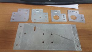

Попилил сегодня немножко 5мм д16ат.
Держатели ШД и шпулек)
2017-06-24 15-13-29.JPG (6260 просмотров) <a class='original' href='./download/file.php?id=114660&mode=view' target=_blank>Загрузить оригинал (1.82 МБ)</a>

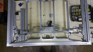

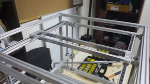

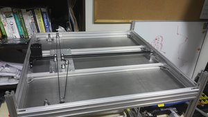

Потихоньку собираю сам бокс, габариты вышли довольно бодрые. Надо будет для него тумбу сделать.
2017-06-25 15-43-38.JPG (6240 просмотров) <a class='original' href='./download/file.php?id=114701&mode=view' target=_blank>Загрузить оригинал (1.58 МБ)</a>

потихоньку двигаюсь вперед. Очень хорошо выручают КМД при сборке

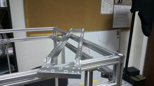

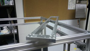

Наконец то приехала самая высокотехнологичная деталь данного аппарата. Балка портала. Вес получился 576 грамм.
Сделал предварительную примерку на рельсы. Бегает ровно, без "клинов".
Вид сверху (5950 просмотров) <a class='original' href='./download/file.php?id=117488&mode=view' target=_blank>Загрузить оригинал (4.39 МБ)</a>
Вид сверху
Вид снизу (5950 просмотров) <a class='original' href='./download/file.php?id=117489&mode=view' target=_blank>Загрузить оригинал (4.18 МБ)</a>
Вид снизу
Предварительная примерка (5928 просмотров) <a class='original' href='./download/file.php?id=117501&mode=view' target=_blank>Загрузить оригинал (4.53 МБ)</a>

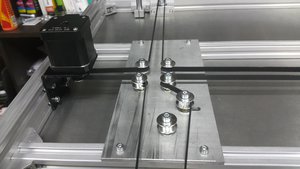

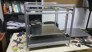

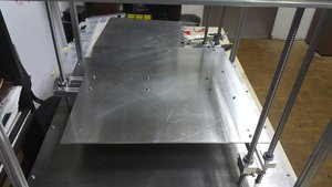

Продолжаю сборку. Ось Z и стол практически готовы. Немножко не попал с размером ремня, поэтому пока одна шпуля без дела стоит. в дальнейшем профрезерую паз с роликом натяжения и все вернется на круги своя.
ось Z (5902 просмотра) <a class='original' href='./download/file.php?id=117545&mode=view' target=_blank>Загрузить оригинал (4.2 МБ)</a>
ось Z
плита оси Z (5902 просмотра) <a class='original' href='./download/file.php?id=117546&mode=view' target=_blank>Загрузить оригинал (4.75 МБ)</a>
плита оси Z
механизм натяжения ремня оси Z (5902 просмотра) <a class='original' href='./download/file.php?id=117547&mode=view' target=_blank>Загрузить оригинал (4.11 МБ)</a>
привод оси Z (5902 просмотра) <a class='original' href='./download/file.php?id=117548&mode=view' target=_blank>Загрузить оригинал (4.61 МБ)</a>
привод оси Z
Re: CoreXY 400*400*350 из профиля и дюрали
А зачем ещё круглые направляющие для стола? ШВП стоящих рядом с ними недостаточно?
stetz.anton
Сообщения: 296
Зарегистрирован: 14 дек 2015, 01:25
Репутация: 139
Настоящее имя: Антон
Откуда: Москва СВАО
Сообщение stetz.anton »
конкретно эта часть была скопирована 1 в 1 с принтера Aklion. Дальше буду тестировать в рабочих условиях. Если будут нюансы - поменяю на рельсу. Если не будет, оставлю как есть.
UAVpilot писал(а):А зачем ещё круглые направляющие для стола? ШВП стоящих рядом с ними недостаточно?
Радиальный люфт у ШВП может быть довольно большим. Стол болтаться будет.
Сергей Саныч писал(а):Радиальный люфт у ШВП может быть довольно большим. Стол болтаться будет.
Реальный люфт у круглых валов и линейных подшипников до 0.1 доходит, особенно в мелких размерах. У ШВП больше?..
stetz.anton
Сообщения: 296
Репутация: 139
Откуда: Москва СВАО
Так и решил для себя. Если совокупные люфты будут отрицательно сказываться на качестве печати - буду ставить 9 или 12 рельсы вместо валов.

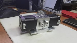

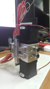

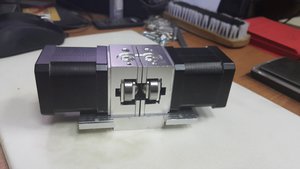

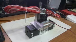

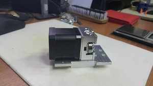

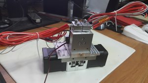

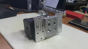

Делаю каретку. Подогнал конструкцию, чтобы можно было использовать как с одной, так и с двумя головами.
Версия для 2-х голов, вес 998 грамм.
2017-08-09 15-38-04.JPG (5758 просмотров) <a class='original' href='./download/file.php?id=117806&mode=view' target=_blank>Загрузить оригинал (3.95 МБ)</a>
2017-08-09 15-38-11.JPG (5758 просмотров) <a class='original' href='./download/file.php?id=117805&mode=view' target=_blank>Загрузить оригинал (4.15 МБ)</a>
2017-08-09 15-38-18.JPG (5758 просмотров) <a class='original' href='./download/file.php?id=117804&mode=view' target=_blank>Загрузить оригинал (3.97 МБ)</a>
Версия с одной головой, вес 550 грамм.
2017-08-09 15-40-23.JPG (5758 просмотров) <a class='original' href='./download/file.php?id=117803&mode=view' target=_blank>Загрузить оригинал (3.85 МБ)</a>
2017-08-09 15-40-28.JPG (5758 просмотров) <a class='original' href='./download/file.php?id=117802&mode=view' target=_blank>Загрузить оригинал (3.91 МБ)</a>
stetz.anton
Сообщения: 296
Репутация: 139
Откуда: Москва СВАО
Закончил собирать каретку 3д принтера. Вес "двухголового монстрика" в полной экипировке - 1,25кг. Если оставить одну голову - 800гр.
2017-08-11 20-23-04.JPG (5713 просмотров) <a class='original' href='./download/file.php?id=117993&mode=view' target=_blank>Загрузить оригинал (1.37 МБ)</a>
2017-08-11 20-22-25.JPG (5713 просмотров) <a class='original' href='./download/file.php?id=117994&mode=view' target=_blank>Загрузить оригинал (4.15 МБ)</a>
2017-08-11 20-22-15.JPG (5713 просмотров) <a class='original' href='./download/file.php?id=117995&mode=view' target=_blank>Загрузить оригинал (4.1 МБ)</a>
