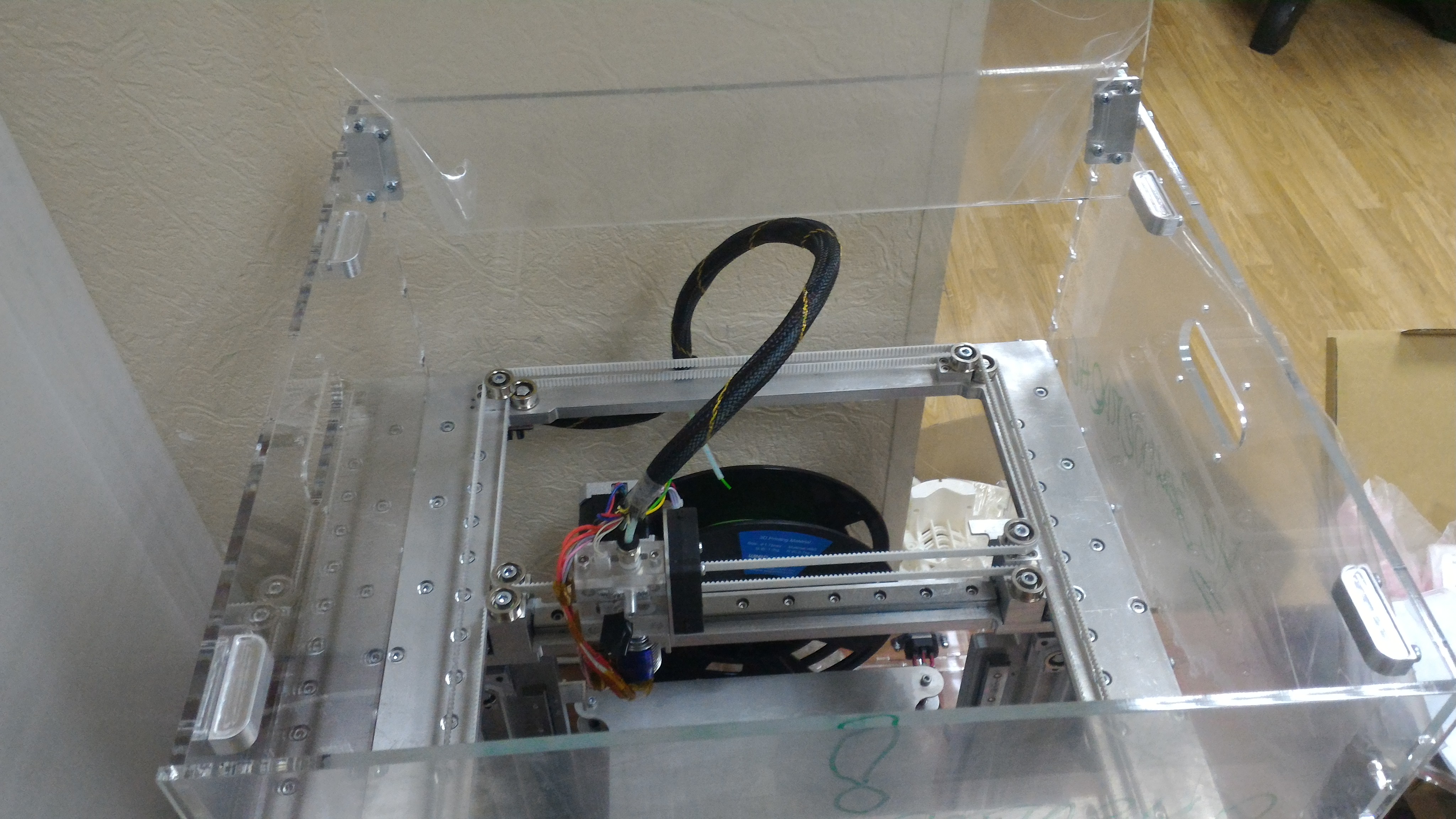

Забрал детали с лазерной резки, вышло 5350 руб, 5мм прозрачный акрил, по весу 7,2 кг, так к слову - вся внутренняя конструкция весит 10кг.
Начал собирать корпус:
P_20160708_225640_1_p.jpg (10314 просмотров) <a class='original' href='./download/file.php?id=84330&mode=view' target=_blank>Загрузить оригинал (1.04 МБ)</a>
P_20160708_225709_1_p.jpg (10314 просмотров) <a class='original' href='./download/file.php?id=84331&mode=view' target=_blank>Загрузить оригинал (1.01 МБ)</a>
P_20160708_225717_1_p.jpg (10314 просмотров) <a class='original' href='./download/file.php?id=84332&mode=view' target=_blank>Загрузить оригинал (1 МБ)</a>

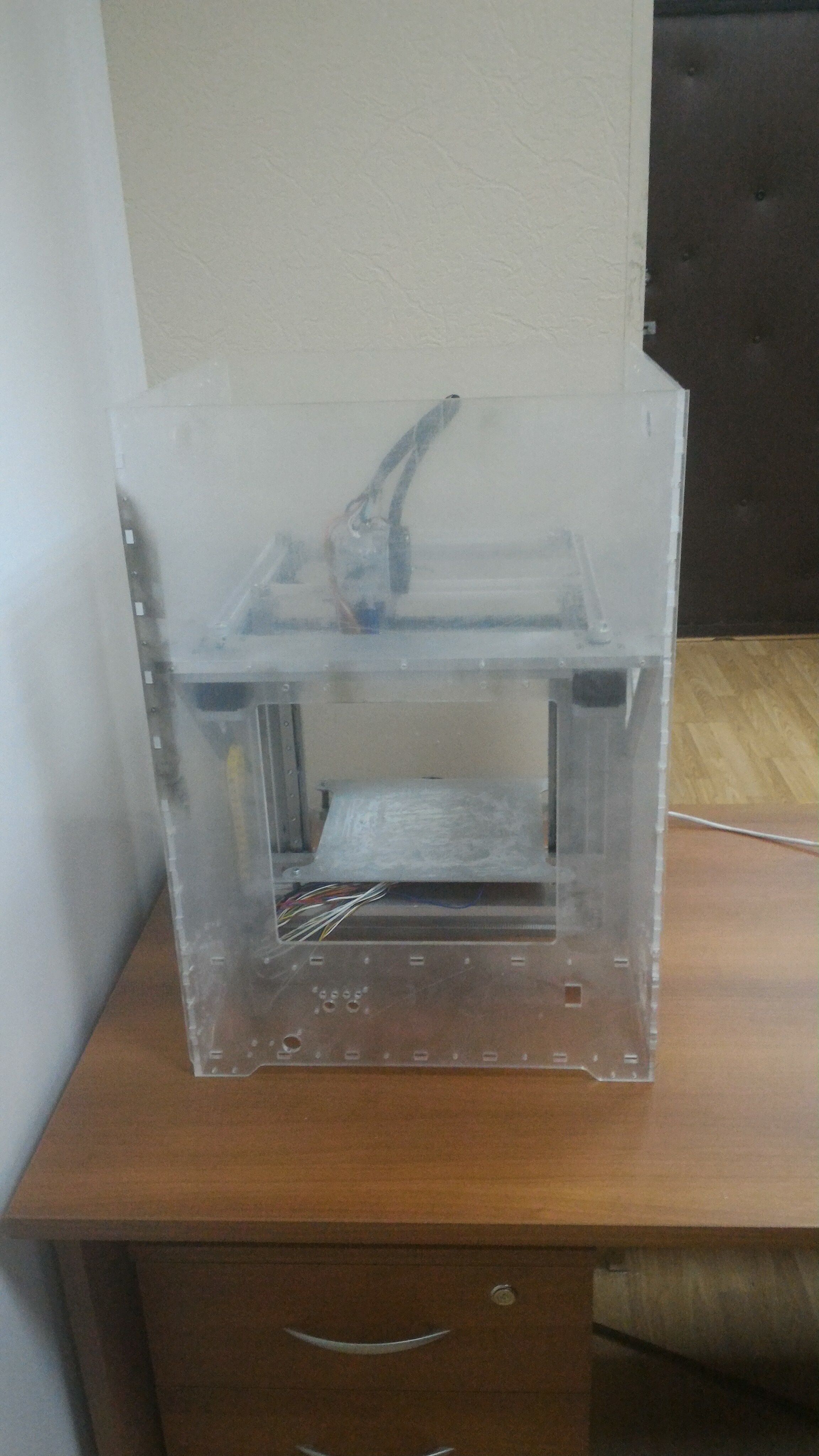

Основную часть дособрал. На данный момент принтер уже печатает(с некими НО, но они вполне безобидные, например что его надо кормить от USB и от розетки, иначе перегрев стабилизатора ардуины обеспечен(я незнаю чем надо было думать чтоб поставить туда линейный стабилизатор, так ещё и в корпусе SOT223, или написали бы что максимум по входу 7-8В но никак не 12, а у меня в планах вообще силовой БП поставить на 24В)).
P_20160715_223206_p.jpg (10187 просмотров) <a class='original' href='./download/file.php?id=84942&mode=view' target=_blank>Загрузить оригинал (1.15 МБ)</a>
P_20160715_223218_1_p.jpg (10187 просмотров) <a class='original' href='./download/file.php?id=84943&mode=view' target=_blank>Загрузить оригинал (1.16 МБ)</a>
P_20160715_223226_1_p.jpg (10187 просмотров) <a class='original' href='./download/file.php?id=84944&mode=view' target=_blank>Загрузить оригинал (1.1 МБ)</a>
P_20160715_223249.jpg (10187 просмотров) <a class='original' href='./download/file.php?id=84945&mode=view' target=_blank>Загрузить оригинал (1.56 МБ)</a>
Из мелочей осталось:
1. напечатать резиновые ножки
2. напечатать резиновые демферы крышки
3. напечатать ручки(чтоб было не дырками) и также закрыть напечатанной частью отверстие для открывания верхней крышки
4. написать прошивку под датчик сенсора нитки
5. закрутить все винтики соединения акрила (небыло в наличии нужной длинны а пилить ну очень не хочется)
6. поставить внутрь второй БП на 5В(на питание мозгов)
7. спроектировать, сделать и поставить внутрь платку на управление силовым БП(120Вт, 12В) чтоб можно было принтер не вынимать из розетки.
8. приклеить сверху на БП радиаторы
9. придумать из чего сделать фильтры для воздуха и поставить их на входные и выходные отверстия блока электроники
10. прикрутить подсветку на горизонтальную часть станины
11. сделать платку и поставить внутрь с кнопками и светиками, функции - отображение работы нагревателей, включение подсветок(передней и экструдера)
На данный момент выловил косяки:
1. при открывании верхней крышки она упирается в один из держателей её в горизонтальном положении, ну както непонравилось
2. акриловые листы почемуто получились чуть больше чем в чертежах - на углах пришлось подкладывать шайбочки чтоб при закручивании лист и не лопнул но и не болтался
3. чтоб поставить/снять катушку - надо поднять стол вверх, както не просчитал запихивание, да вообще думал какуюто снимающуюся штуку туда поставить, но пока ограничился болтом М8, но полюбому переделаю на чтото более красивое, когда проектрировал пластину заднюю(боюсь я крепить катушку прям на акрил - сломает нахрен) - не придумал как её крепить и оставил просто отверстие 8мм в центре, но на первое время болт - вполне рабочее решение.
На данный момент на принтер потрачено 27 782 рублей, но напомню что 2 листа алюмишки (14-15 кг) я достал бесплатно
БП (силовой) был восстановлен из сдохшего и списанного, на питание электроники у меня был (както сильно давно купил с запасом - вот и дождался этот запас своего часа)
Т.е. для тех кто захочет повторить - смело прибавляйте около 7-8круб к сумме, а может и все 10 сразу. И находите кучу времени, ибо начал проектировать в НГ праздники, НО, на проектирование я потратил примерно 3 месяца по выходным, остальное - изготовление. Т.е. примерно к середине марта у меня было почти все нарисовано, и оно было вмеру технологичным(технологичным для изготовления на имеющимся в свободном доступе оборудовании).
