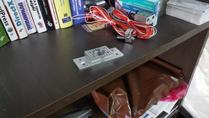

Потихоньку изучаю solidcam и начинаю резать детальки. Первый блин практически не комом.
Крепление гайки ШВП, вариант 2 (6188 просмотров) <a class='original' href='./download/file.php?id=110530&mode=view' target=_blank>Загрузить оригинал (1.73 МБ)</a>

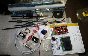

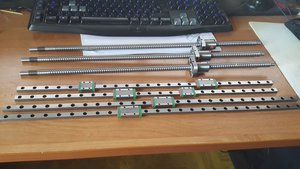

С утра приехали очередные ништяки. 3 ШВП с гайками 1204, в целом нормального качества, не шлифовка конечно, но думаю сойдет. Попробую зашприцевать их смазкой сразу и вкрутить пресс-масленки. Рельсы и каретки бегают без особых заеданий, правда по ошибке заказал 4 длинные и 2 короткие. Сейчас думаю или заказать еще 2 короткие, или переделать под 2 длинные, вместо 4 коротких. Пока склоняюсь к первому варианту. Все же 4 опоры лучше, чем 2. Гайки ШВП оказались немного другого размера, чем рисовал я. Буду переделывать конструкцию под реальность.
2017-05-04 11-08-22.JPG (6130 просмотров) <a class='original' href='./download/file.php?id=110648&mode=view' target=_blank>Загрузить оригинал (1.66 МБ)</a>

Рельсы примерно по 500мм? сколько стоят?
И профиль 30х30?

да, рельсы по 500мм. Эта посылка встала почти в 10 тыр. Профиль 20*20 и 20*40

В профиле 20х20 выемка под рельсы 7,2мм, как будут устанавливаться 9е рельсы? на проставку?

Veter555 писал(а):В профиле 20х20 выемка под рельсы 7,2мм, как будут устанавливаться 9е рельсы? на проставку?
7.0 в моем случае. Вполне хватит по 1мм на край, чтобы закрепиться. На крайний случай сделаю выборку на ширину рельсы + небольшой запас для юстировки.

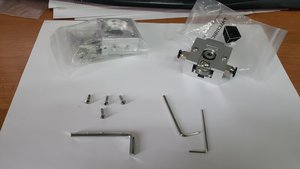

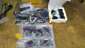

Приехали экструдеры. На вид вполне нормуль, но нужен будет "реверс инжиниринг")))) Надо будет и проект подогнать под них, и их немного доработать под крепеж и регулировки
2017-05-13 13-46-55.JPG (6006 просмотров) <a class='original' href='./download/file.php?id=111341&mode=view' target=_blank>Загрузить оригинал (1.21 МБ)</a>
Также приехала вся электроника, кроме нагревателя стола.
2017-05-13 15-22-15.JPG (5991 просмотр) <a class='original' href='./download/file.php?id=111356&mode=view' target=_blank>Загрузить оригинал (2.28 МБ)</a>

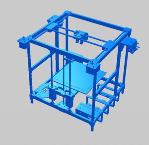

я все таки сначала рисовал, а потом уже заказывал. таким образом получилось сэкономить на стоимости принтера, хотя и так выходит не маленькой. Я сейчас в активной фазе изготовления деталек из д16т. Обновил немного свой станок, усилил кронштейн шпинделя и добавил СОЖ туман. Сегодня протестил, дует и брызгает хорошо
tmp_13644-20170518_183132-173952474.jpg (5915 просмотров) <a class='original' href='./download/file.php?id=112136&mode=view' target=_blank>Загрузить оригинал (1.71 МБ)</a>

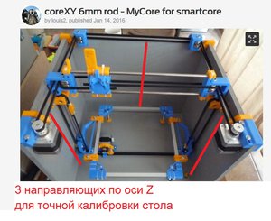

Ось "Z" делай как у AKlionа, будет лучше, чем на одной оси (всегда будут перекосы).

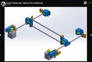

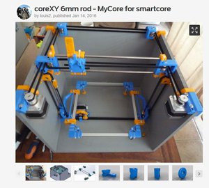

Вот тоже очень наглядная схема:
coreXY 6mm rod - MyCore for smartcore 1.JPG (5845 просмотров) <a class='original' href='./download/file.php?id=112222&mode=view' target=_blank>Загрузить оригинал (91.75 КБ)</a>
coreXY 6mm rod - MyCore for smartcore 2.JPG (5845 просмотров) <a class='original' href='./download/file.php?id=112223&mode=view' target=_blank>Загрузить оригинал (99.78 КБ)</a>
Файлы для печати:
https://www.thingiverse.com/thing:1266988/#files

По проекту заложены 3 ШВП?
Если делать 1 или 2 - их всегда будет перекашивать.
coreXY 6mm rod - MyCore for smartcore 1.JPG (5805 просмотров) <a class='original' href='./download/file.php?id=112296&mode=view' target=_blank>Загрузить оригинал (142.63 КБ)</a>

если речь о моем проекте, то да, 3 швп 1204 по оси Z. ))

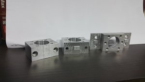

Продолжим после небольшого перерыва. Потихоньку осваиваю solidcam и работу с тисками.
Детальки на 3-4 установа уже не вызывают много страха )
Держатели гаек ШВП (5681 просмотр) <a class='original' href='./download/file.php?id=113019&mode=view' target=_blank>Загрузить оригинал (1.27 МБ)</a>
Держатели гаек ШВП
